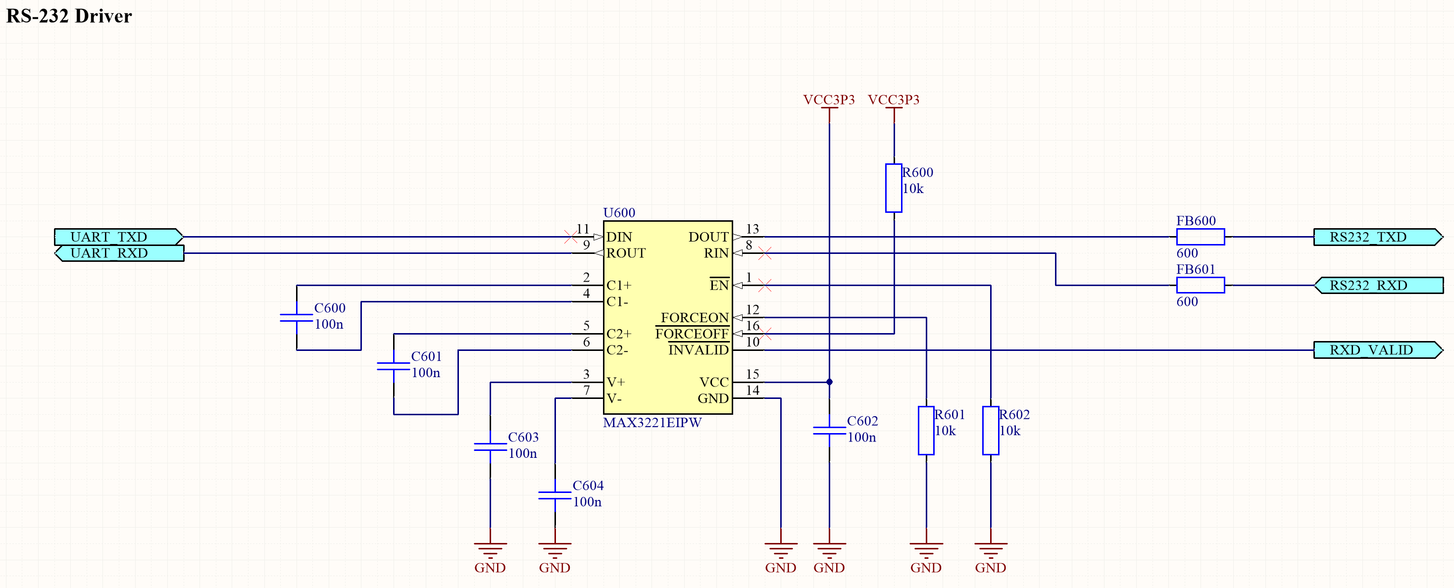

ich verwende in meinem aktuellen Projekt einen MAX2331E von TI.
http://www.ti.com/lit/ds/symlink/max3221e.pdf
Die Verschaltung ist im Anhang zu sehen.
Dieser steigt bei 8kV Luftentladung aus. Was von Controller Seite
gesendet wird, wird nicht mehr weitergeleitet und von PC Seite auch
nicht mehr. Das INVALID Pin schaltet ebenfalls nicht mehr. Nach einem
Neustart (Spannung Ab- und Zuschalten) funktioniert wieder alles
einwandfrei.

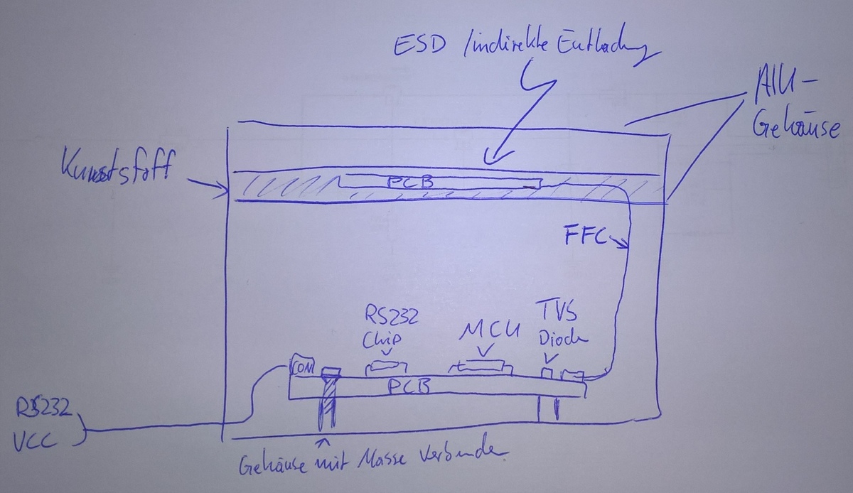

Der Blitz schlagt an sich nicht in der nähe des Chips ein. Und es gibt
keine Tracks, die von der Stelle wo der Blitz einschlägt zum Chip gehen.
Ich nehme an, dass etwas über die Massefläche einkoppelt.
Kann mir eventuell jemand sagen, was erfahrungsgemäß den Chip robuster
machen kann? Größere Kondensatoren, obwohl laut Datenblatt 100nF bei
3,3V empfohlen werden. Oder noch zusätzliche TVS-Dioden an den RX/TX
Leitungen zum Controller. Eventuell hatte ja jemand schonmal ein
ähnliches Problem. Ich setze diesen Chip noch in einem Anderen Projekt
ein, indem er den Test Ordnungsgemäß besteht.

Ich hab mal ein Aufbau angehangen. Das System ist an sich schon gut
Abgeschirmt. Entladungen auf die Versorgungsspannung und direktes
Blitzen (6kV) auf die obere Aluplatte ist OK. Nur Die Luftentladung
macht Probleme.
Wie könnte ich die Chip interne Ladungspumpe schützen? Dem Chip noch mal
eine TVS-Diode am Eingang (VCC) spendieren? Am Steckverbinder vom FFC
Kabel befinden sich bereits TVS-Dioden, auch in der Versorgungsspannung.

In der Tat hat dieser Chip keine weitere Beschaltung. Die RS232 Pins
gehen direkt auf den Steckverbinder (ein Blitzen auf diese führt jedoch
nicht zu einem Ausfall) und die UART Pins direkt an den Controller (max
3cm).
Kannst du mir nicht sagen, was für Schutzbeschaltungen und aus welchen
Grund du noch vorsehen würdest?

Der "Blitz" hat einen recht hohen Entladestrom zur Folge, welcher in
allen Leitungen, die als Antenne eine Leiterschleife bilden,
Störspannungen induziert.
Wie Marckus H. oben schon schreibt, kann man EMV-Probleme meist nicht
auf ein triviales Modell  herunter brechen. Da spielt alles drum herum
eine Rolle.
> machen kann?
Filter in allen Leitungen. RS232 hat üblicherweise keine hohe Baudrate.
Also kann man überall R-C-Glieder oder noch besser LC-Glieder einsetzn.
-> auf TTL-Seite, z.B. 470R...1k und 1...10nF
-> auf RS232-Seite ähnlich
-> In Betriebsspannungszuführung auch eine EMI-Drossel z.B. 1k@100MHz
Ich meine, die 100nF sind aher als Mindestkapazität zu verstehen.
Ich mache da eher 470nF...1uF rein. Die Ladungspumpe wird damit auch gut
funktionieren. Allerdings glaube ich nicht, dass dies das Problem ist.
Überspannungsschutz von außen ist immer eine gute Idee. Möglich, daß
damit ein Latchup-Effekt vermieden wird. Mit den moderaten Baudraten
einer RS232 auch kein Problem, z.B. SMAJ15 oder ähnlich einzusetzen.
Aber RS232 ist nicht für hunderte Meter gedacht. Normal also nicht
notwendig.
