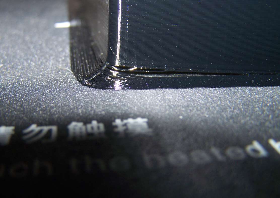

Gast #5754961
ich habe auch Haftungsprobleme mit PETG. Das Teil im Bild ist von einer
frischen Rolle PETG, mit ordentlich Brim (damit überhaupt etwas haftet),
einer Hotendtemperatur von 235°C und einer Betttemperatur von 80°C
gedruckt worden. Der Hersteller empfiehlt 230-250°C und 80-120°C.
[3D-Hero PETG, https://www.amazon.de/dp/B07CPT4WB1/ ]
Mit PLA hatte ich bis jetzt keine Probleme, das klebt auch ohne Brim auf
derselben Oberfläche vom Ender 3 bombenfest.
