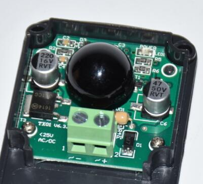

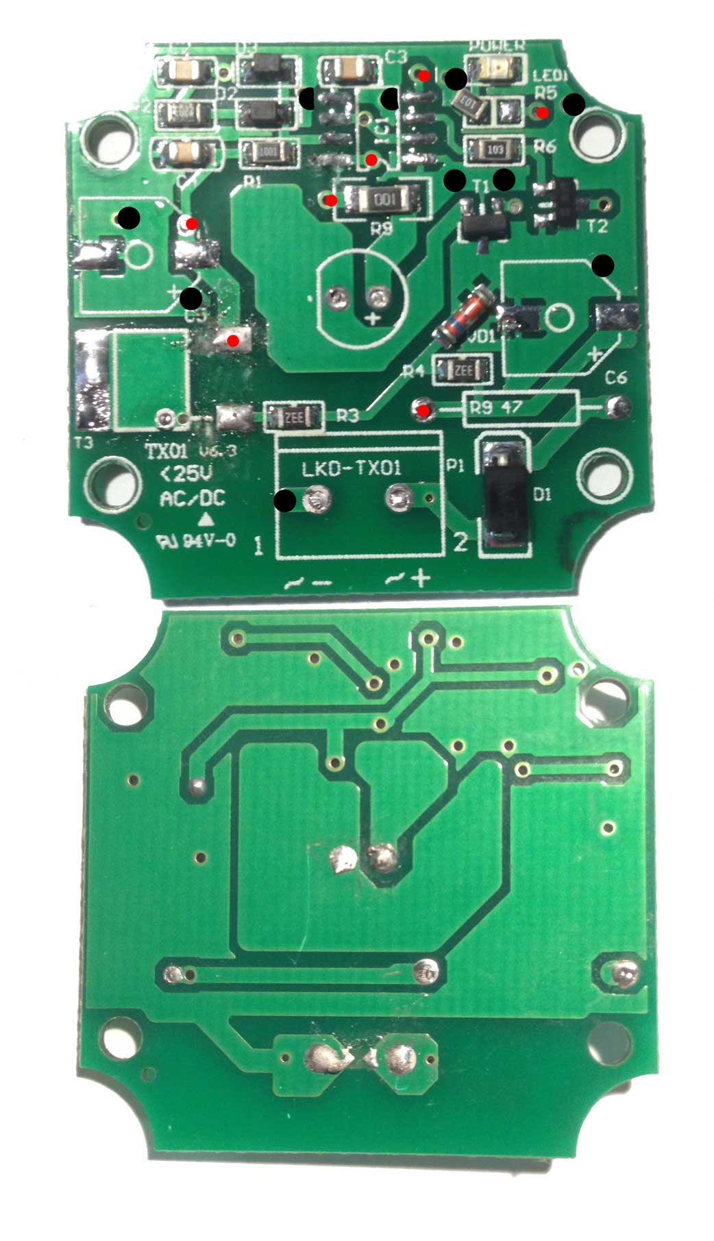

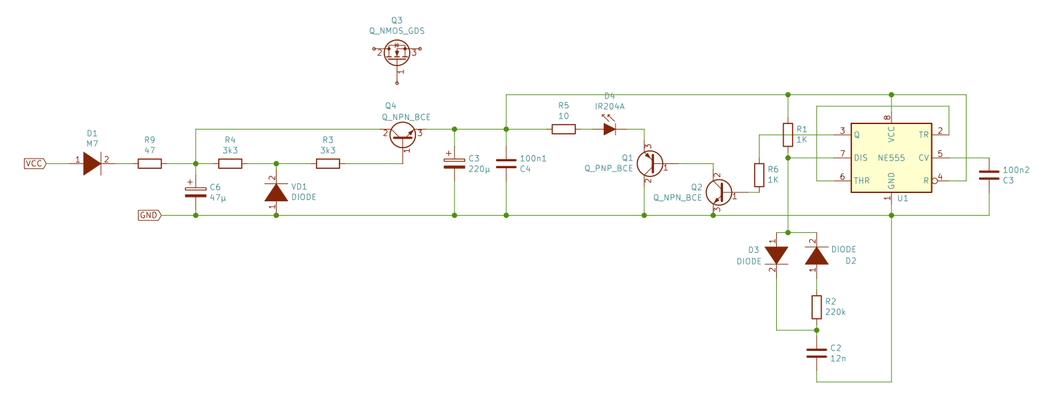

ich habe den Sender einer IR-Lichtschranke versucht nachzuzeichen. Ich
bin mir nicht ganz sicher ob der erste Transistor ein Mosfet ist oder
nicht. Könnte sein.
Meine Frage ist, ob man bei der Schaltung noch irgendwie Strom sparen
kann. Ich würde die gerne für Batteriebetrieb umrüsten. momentan
funktioniert das ganze laut Anleitung mit 12/24 AC/DC
Mit meinem billig DMM gemessen scheint die LED mit 50HZ betrieben zu
werden.
Die LED D4 ist so gewählt, ich weiß nicht genau welcher Typ da verbaut
ist

VD3 ist eine Z-Diode, vielleicht ZD12, der Transistor richtig ein NPN.
Der NE555 treibt 209mA, es ist also selbst für 1A durch die Sends-LED
überflüssig 2 Transistoren Q1 und Q2 zu nutzen, einer täte es.
THR und TR sind nicht nur miteinander, sondern noch woanders mit
verbunden.
Gast #5753595
VD1 natürlich und 200mA. Stromsparen ist nicht viel, statt NE555 ein
CMOS 555 wie TLC555. Weniger Strom heisst weniger Reichweite, die
Impulse sind schon sehr schmal (0.5% duty cycle). Dauersender taugen
nicht für Batterie.
OP #5753597
Du hast recht. Das geht noch zwischen C2 und D3.
Ich habe hier ein Gerät entdeckt was mit Batterien bis zu 12Monaten
funktioniert und bis zu 45m. Irgendwie scheint das zu funktionieren.
Ein anderes mit 6 Mignonbatterien schafft 6 Monate
http://www.trailmaster.com/pdf/TM1550.pdf
Meine Lichtschranke soll wohl max 15m gehen laut Anleitung
Ist Q4 eine KSQ oder wie funktioniert das? Ich habe vorhin mal an VCC
vom NE555 gemessen und da lagen um die 9V an

Das kann nur funktionieren, wenn die LED sehr kurz eingeschaltet wird.

Brainstorm:
Wirkungsgrad verbessern, also einen empfindlichen Empfänger verwenden.
Senden kurzer Burstpakete mit zum Empfänger (billiges, fertiges
IR-Empfänger-Modul) passender Trägerfrequenz verwenden. Lesefutter zum
Anfang:
https://de.wikipedia.org/wiki/Fernbedienung
> ist
Vorwärtsspannung der IR-LED (also bei hoher VCC mehrere in reihe) auf
ca. 75% der Versorgungsspannung, 25% in R5% verbraten.
