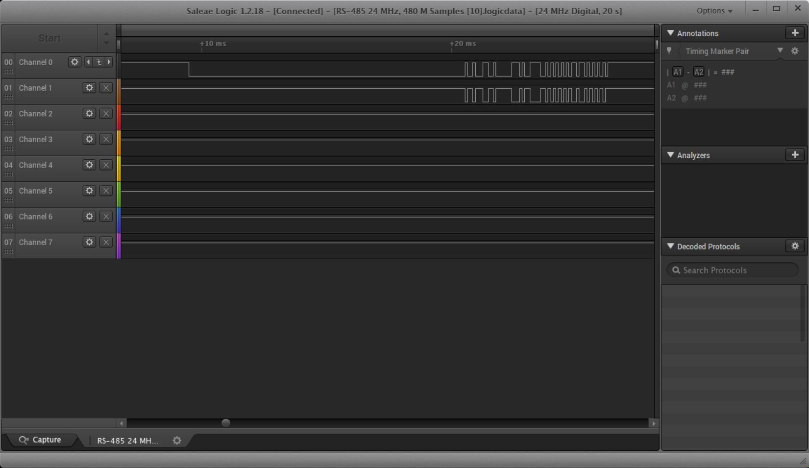

ich habe mit einem Saleae Logic Analyzer an den Pis 0 und 1 ein RS-485
Protokoll aufgezeichnet, wie muss ich nun die Software einstellen damit
richtig dekodiert wird.
In den Geräten wird von RS-232 nach RS-485 gewandelt, öffnen will ich
die jetzt nicht unbedingt.
Unter den Analyzern finde ich kein RS-485 heißt das da anders?

Etwa an A und B angeschlossen, das wäre falsch.

RS485 ist von der Decodierung her wie RS232 zu sehen
Nein, es handelt sich um EIN logisches Signal auf einem differentiellen
Bus. Schau dir mal ein paar Grundlagen im Netz zu RS485 bzw.
differentieller Übertragung an, da gibt es massenhaft im Netz. Auf A und
B liegen nicht einmal Signale, die direkt für den Saleae geeignet wären.
Also brauche ich einen Hardware Decoder der aus A und B etwas
verwertbare für den Saleae macht? Ich hätte da schon erwartet das dies
in der Software machbar ist.

Negativ nicht, aber meist irgendwo zwischen 0-5V. Logikpegel sollten so
ca. <0,5V für logisch 0 und ca. >2V für logisch 1 sein. Falls der Saleae
was Gültiges erkennt ist das „Glück“ aber nicht garantiert.

> RE und DE auf GND Klemmen, 5V ran (z.B. aus USB) und A und B einfach
> parallel auf den Bus. Dann kommt aus DO ein sauber verwertbares Signal
> für den Saleae raus.
Ok danke, dann warte ich mal auf das Platinchen und versuche es so :)

Deine Software kann mit dem Signal erst etwas anfangen, wenn die
Spannungspegel passen. Du brauchst eine RS485 Bustreiber, der von
differentiellen RS485-Pegeln auf 5V-Pegel (o.ä.) umsetzt.
Mit einem Dekoder hat das nichts zu tun - das kann die Software.
