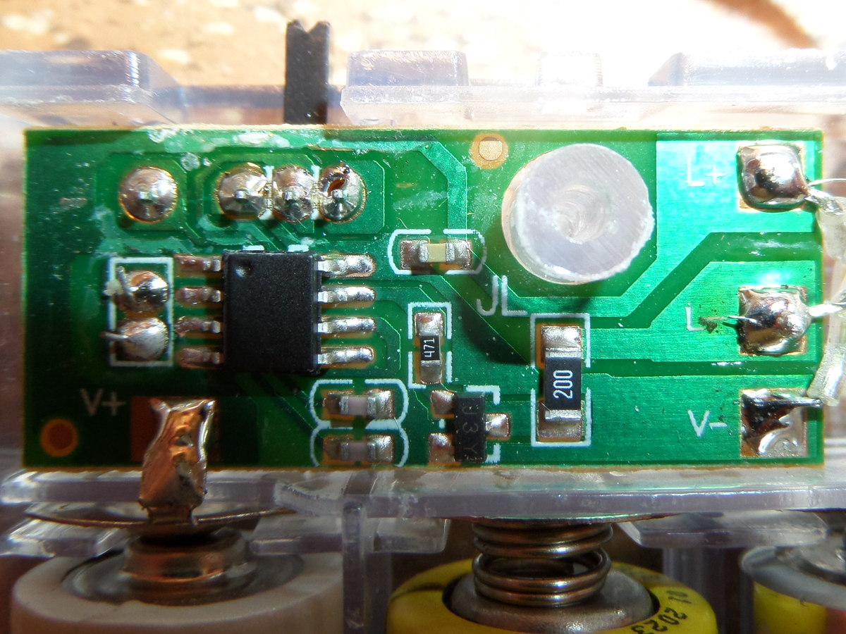

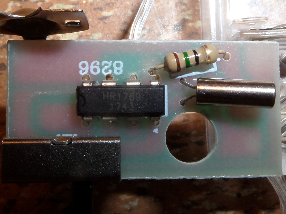

Halloween liebes Forum, ich habe drei verschiedene Lichterketten mit
Timer. Hier mal die Fotos. Bei dem einen Chip im schmalen Dil-8 Gehäuse
ist sogar eine Bezeichnung zu lesen: HR1789. Leider finde ich im Netz
nix dazu. Nur ein Typ der sich beklagt im Netz nichts zu finden. Ob man
diese Chips irgendwo kaufen kann? Gibt es andere Chips in diesem
schmalen DIL-8 Gehäuse?  Datenblatt? Liebe Grüße.
Gast #5756156
Die Funktion dieser Chips ist 6 Stunden an, 18 Stunden aus, immer
wieder, bis die Batterie leer ist. Die Genauigkeit kommt von dem
Uhrenquarz, so bleibt die Schaltung abgleichfrei. Sind wahrscheinlich
Kundenspezifische Chips, also nicht frei verkäuflich. Bei geringen
Ansprüchen an die Wiederholgenauigkeit ließe sich das vielleicht auch
auf einem Attiny10 programmieren, ohne externen Quarz. Geht dann
vielleicht jeden Tag ein paar Minuten falsch.

Mit ähnlicher Genauigkeit kann man sowas auch mit einem 4060
bauen. Das ist dann für die Leute, die nicht programmieren
können oder wollen.

> Sind wahrscheinlich Kundenspezifische Chips, also nicht frei verkäuflich.
Nehme ich auch an.
@TO
Was möchtest Du mit den Chips machen? Die Lichterketten bekommst Du doch
nachgeworfen, baue die die kleine Platine aus dem Batteriekasten aus und
fertig.
