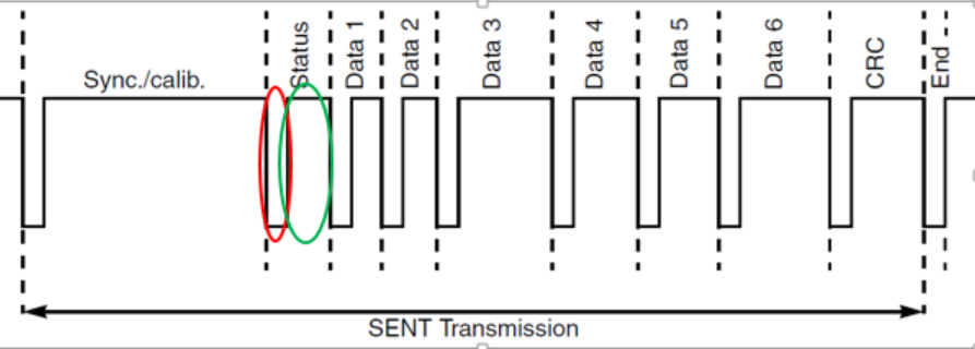

ich wollte das Sent_Protokoll mit einem STM32 µC simulieren bzw.
nachbilde, als ob ich einen Sensor hätte. und dies mit oscilloscope
darstellen. Nun sollte das Signal wie ein normales PWM
Signal aussehen. nun weiß ich wirklich nicht, wie ich dieses Teil des
Signales im unteren Bild am Anfang jeder Periode erzeugen kann. dafür
kann ich fixed Compare modus verwenden. weil das bei jeder Periode
identish ist (rot markiert). Aber es bleibt die 6 Nibbles(4 bits je
Nibble) für die Daten(z.B. 0x 3FF294), dafür habe ich gedacht, dass ich
die Signal-Periode entsprechend den Daten (grün markiert) ändern kann.
Nun zur konkreten Frage, wie kann man die Periode in Code ändern oder
geht das überhaupt ? habe ich da einen Denkfehler?
Vielen Dnak.

Das Sent-Protokoll wurde so gemacht daß selbst billigste Prozessoren per
Bit-Banging das Sensor-Signal erzeugen können.
Also sollte das auch auf einem STM (Flanke für Flanke) möglich sein.
Das hat mit PWM oder Periodendauer eigentlich nichts zu tun.

Lege dir das Pattern als Bitmuster in den Speicher und schiebe es per
SPI raus, wenn du es nicht algorithmisch erzeugen willst/kannst.

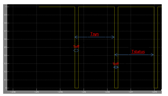

wie jetzt? ich denke doch. weil die Periode des einzelnen Pulses ändert
sich je nach den Daten. eigentlich muss ich das auf Matlab simulieren
und dann mit STM32 anbinden.
Jetzt habe ich dafür ein Modell, welches PWM Signal mit variabler
Frequenz erzeugen kann. Das Problem aber, dass ich damit nur einzelnen
Puls entsprechend der im Model definierte Frequenz habe. Das
Sent-Protokoll aber hat fixe Low-Intervall, und variable High Intervall
für jeden Puls im Signal.
-Gegeben: Synchronization Pulse = 56 Ticks  und T_tick =15 µs.  Also
Tsyn= 56 Ticks * 15 (µs/Tick)=840 µs.
-Fsync=1/840µs=1190.47 Hz.  Und Toff =5 tick *15 (µs/tick)= 75 µs.
daraus folgt 75µs/840µs =0.0892. duty Cycle =1-0. 0892=0.91.
das Bild im Anhang z.B. konnte ich nur Tsync. erzeugen  Tstatus hat zwar
das gleiche Toff wie Tsync aber die Periode unterschiedlich sollte sein.
Deswegen wollte ich fragen, ob es möglich ist, die Pulse-Breite im
gleichen Signal zu erzeugen wie im Bild 2?

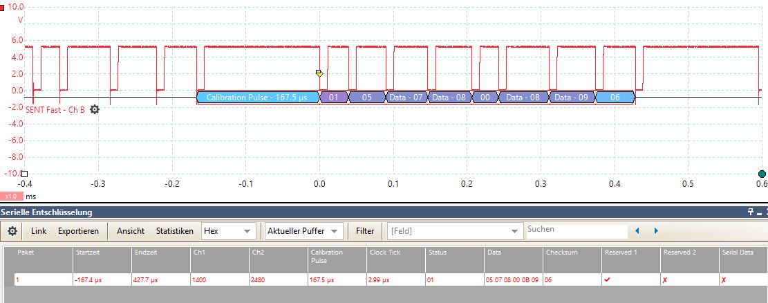

zeig mir mal die Stelle in der SAE J2716 wo irgendwas von PWM oder
Duty-Cycle drin steht.
Bei mir steht da nur 5 Ticks low time und 12-27 Ticks Gesamtdauer für
ein Nibble.
In der Norm steht aber T_tick between 3 and 10 us (nominal).
Selbst mit der Toleranz +/-20% komme ich nicht auf 15 us.
Ich habe noch keinen Sensor gesehen der sich nicht an die 3 us gehalten
hat.

Wahrscheinlich hast du recht. Ich habe dieses Protokoll erst vor 4 Tagen
kennengelernt. Im Datenblatt steht auch 3µs. 15 µs kommt von diesem
Video
https://vimeo.com/275593851 . Deswegen 15 µs.
wareum Duty Cycle und PWM ?
weil ich keine andere Lösung finden kann. Aber ich denke, dass mein
Ansatz falsch ist, Da das gane Signal sich mit variabler Freq. ändert
und nicht die Pulsen.
