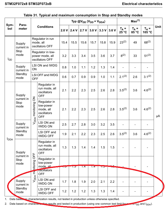

Gemaess dem Datenblatt (Table 31) sollte die MCU im standby-mode so um
die 2uA ziehen.
Tatsache ist aber, dass ich bei 20uA liege.

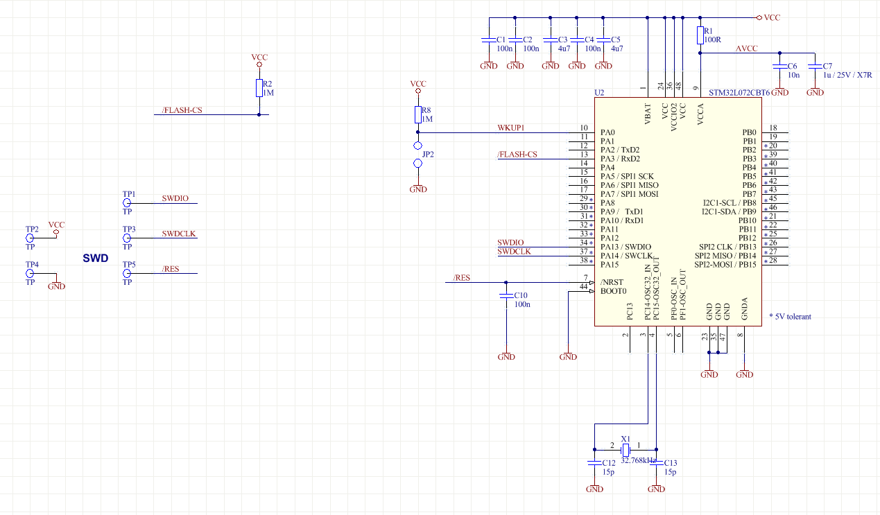

Auf der Platine befindet sich z.Zt.:
- 2 externe pull-up Widerstaende zu je 1M
- die MCU mit dem 32kHz Quarz (der aber nicht aktiviert wird)

Beiliegend das abgespeckte Schema.
Waere nett, wenn jemand mir einen Fingerzeig geben könnte.

Die Details zur angeschlossenen Peripherie (Temperaturmessung) sind
sowohl im Schaltplan als auch im Text wirklich sehr klein geraten...

Auf dem Board ist also nur die MCU, 2x 1M Widerstaende, 32kHz Quarz + 2
Caps. Also so, wie im gepostetem Schema.

Warum ziehst du den Wakeup Pin nach High? Würde ihn auf gnd ziehen. Der
controller wird ja aufgeweckt wenn eine steigende Flanke am WKUP pin
kommt. So sparst du dir schonmal 3,3µA.

JP2 ist ein Kurzschluss. Sobald dieser getrennt wird, beginnt die
Aufzeichnung.

Gast #5755224
> Also ich darf davon ausgehen, dass meine Erwartung von 1 - 2uA seine
> Berechtigung hat und ich zumindest die Möglichkeit, das Datenblatt
> falsch interpretiert zu haben, ausschliessen kann.
Die "power consumption" angeben sind schon korrekt im Datenblatt.
Kannst du mal deinen source code hochladen, vll liegt da noch irgendwo
der Fehler.
VDDIO2 denke ich eher nicht, dass dieser die ca. 12µA verbraucht.
Ich nutzte für IoT den STM32L051K6T6 und da komme ich auf ca. 900nA im
Stop-Modus (+RTC und GPIO-IRQ wake-up).
