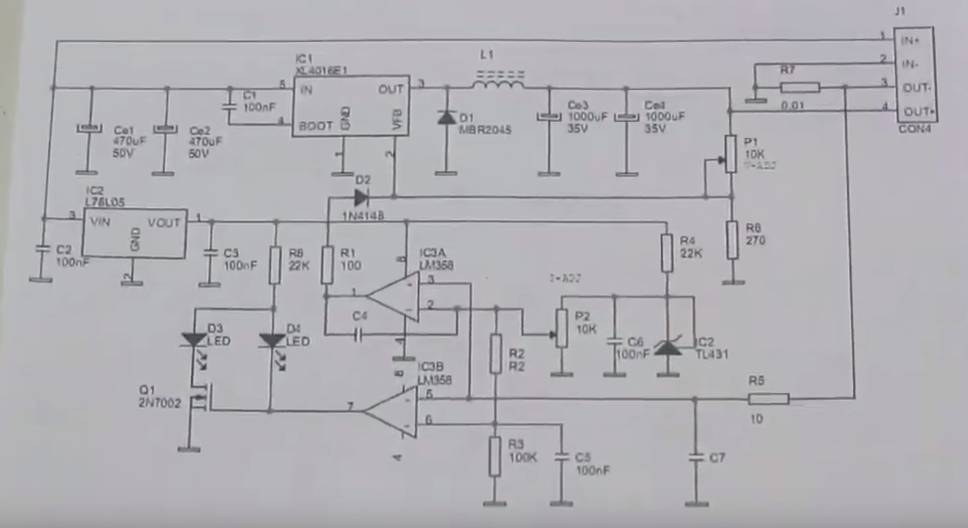

Für die Interessierten noch der Schaltplan dieses Moduls.
von Dieter (Gast)
Rueckwaertsstrom nachmessen, nicht dass Poti grad so steht, dass fast
nur die 270Ohm anliegen. Fuer 14V sicherlich nicht, aber pruefen sollte
man es.

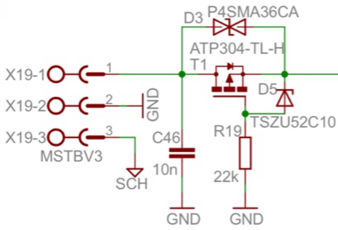

Hier eine serienmäßige Verpolschutzschaltung bzw zweite wichtige
Funktion der Rückstromschutz mit P-Mosfet, der invers betrieben wird.
RDSon 5mOhm, auch SUD50P04-08 (ca 1.35€) mit 8mOhm wäre gut geeignet.
Bis 20V braucht es das Drumherum nicht, Gate an GND und fertig. Nur ein
einziges Bauteil mit 3 Pins: Eingang, Masse, Ausgang, einfach ins
Batterieladekabel einschrumpfen.
von Stefan F. (Gast)
Oh Mann, der Händler hat die Produktbeschreibung sowas von hingesaut...
Falls der Schaltplan stimmt, kannst du die Lade-Schluss-Spannung wohl
passend auf 13,8V (oder was auch immer der Akku will) einstellen und
auch die Strombegrenzung einstellen.
Leider haben diese Step-Down Wandler die unangenehme Eigenart, im Defekt
Fall manchmal die volle Eingangsspannung ungebremst durch zu leiten. Das
ist in Kombination mit einem Bleiakku äusserst gefährlich.
Deswegen würde ich mindestens eine Schmelzsicherung hinzufügen.
Ich schliesse mich Dieter an, dass dieser Regler den Akku entladen wird,
wenn die Netzversorgung getrennt wird. Je nach dem, für wie lange du das
machst, kann dies völlig egal oder gar ein Show-Stopper sein.

Nach Schaltung vom TO:
Die Rückstrombelastung lässt sich relativ genau berechnen:
Alleine der Feedback Spannungsteiler 4.5mA:
Vout= 1.25 * (1+P/270R), für 13.75V ist P auf 2700 Ohm
einzustellen. 13.5V/3k= 4.5mA
Über die Diode im PMOS des XL4016 versorgt sich die Schaltung
aus der Batterie und das sind insgesamt so um die 6-11 mA.
(XL4016, 78L05, LM358)
So kommt man drauf, dass die Entladung ca 250-400mAh pro Tag
beträgt.
Ob das zuviel ist, kommt auf die Akkukapazität an.
Wenn sich ein Auto nach "3 Monaten" nicht mehr starten lässt,
dann liegt es nicht am Rückstrom vom Ladegerät...
