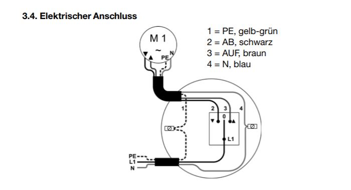

Auf der anderen Seite habe ich ein Rolltor mit integriertem Rohrmotor
230 VAC. Der wird bisher nur über einen Schlüsselschalter AUF/ZU
betätigt. Also immer aussteigen. Nun dachte ich mir ich kopple die Drive
600P mit meinem Rolltor und ersetze einfach den Rohrmotor mit einem 24
VDC-Motor. Aber das geht nicht weil im Motor von Schellenberg der
Hallsensor integriert ist und zwar direkt an der Spule.

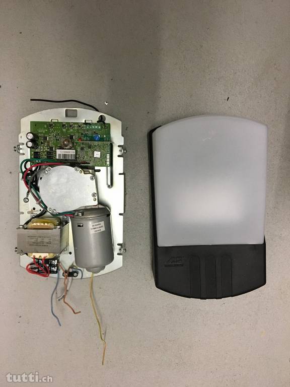

OP #5756470
Klingt interessant! Wie gesagt ich bin nicht so tief in der Materie und
dachte die Sache ist einfacher.
In den Bildern das Schema des Drive 600P und Ansichten des Antriebs und
der Elektronik. Bei den Klemmen -rt und +gn ist der Motor angeschlossen.
Bei AUF hat die Klemme +gn die Plusspannung und die Klemme -rt das
Minus. Spannungsabfolge wie folgt:  +9VDC, dann +32VDC, dann +9VDC und
dann 0VDC wenn das Tor die Position erreicht hat. Bei ZU wechselt die
Plusspannung auf -rt und das Minus geht auf +gn und die gleichen
Spannungsabfolgen starten.
Meine Idee ist nun den Motor so wie er ist komplett dran zu lassen wegen
dem Hallsensor und einfach bei -rt und +gn die Spannungen für eine
andere Steuerung für den neuen Rohrmotor abzugreifen. Wenn das geht mit
Deiner Idee wäre das super. Kannst Du mir einen Link zu einem
Verdrahtungsschema oder evtl. gar fertigen Lösung von einer
Wendeschaltung mit 2 Relais und ebenfalls zu einem passenden DC-DC step
up/down Modul zustellen? Herzlichen Dank!

Gast #5757050
Gerry M. schrieb:
> Sorry falsche Bild. Hier das Richtige!
Wissen wir.die Bilder bisher nutzen also nicht viel
Es handelt sich also zuallererst um ein MECHANISCHES Problem
A) Wie ersetze ich einen (artfremden) Motor auf dem alten Selve ?
Bevor du keinen neuen Motor -bereits montiert- hast, kannst das
Steuerproblem außer acht lassen! Was nützt die schnöde Steuerung, wenn
der Motor nicht montiert werden kann...
B) Du hast aber, wegen einer Hendy-Äpp , nun den vollen DRIVE dir
besorgt!
Am Foto kann was nicht stimmen. Die Steuerung liegt parallel zur Decke,
der 'Kettentrieb' liegt parallel zur Decke, daher muß der Motor
senkrecht nach unten hängen.
Wo/wie wird der Motor also genau befestigt? Wie wird der Motor an die
Kette gekoppelt? Also wie funktioniert das: mechanisch?

Danke für die vielen Inputs, aber es besteht kein mechanisches Problem.
Der Motor auf der Steuerung wird völlig im Leerlauf betrieben und den
kann ich mit der "Einschulung" in eine Richtung laufen lassen so lange
ich will. Habe ich soeben ausprobiert. Der kann 5 Minuten in eine
Richtung laufen bis der Endpunkt definiert wird. Ich hänge die ganze
Steuerung an die Decke ohne Kettenverbindung, ziehe auf eine andere
Elektronik die +-9-24VDC und steuere damit eine Elektronik mit zwei
Relais die den eigentlichen Motor im Rolltor neu ansteuern mit AUF und
ZU. Ich muss nur den Motor von Schellenberg so lange ansteuern wie er
Spannung liefern muss an die Relais bis der neue Rohrmotor im Rolltor
jeweils seine Position erreicht hat.
Der Vorteil vom Ganzen:
Funksteuerung per Handsender, die Steuerung per Smartphone oder die
Einbindung des Garagentorantriebes in eine smarte Hausautomatisierung.
Zudem Lichtschrankenfunktion, unbegrenzte Anzahl Teilnehmer,
automatische Meldung per App wenn das Tor bewegt wird, Sperrfunktion
z.B. während Ferien, Notlauffunktion und viels mehr. Das Teil hat schon
seine Finessen und so wie es aussieht habe ich jetzt auch eine Lösung
die mir zugestellt wird.
