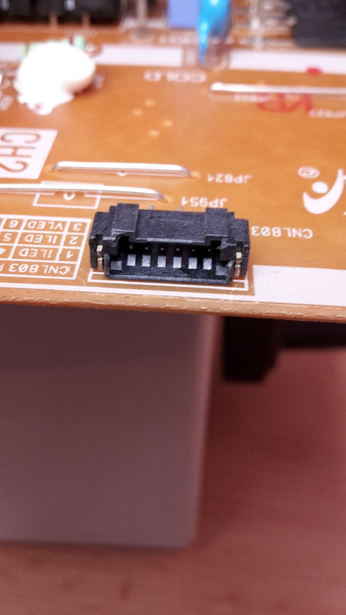

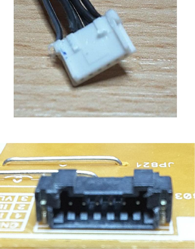

Mahlzeit,
mir ist beim ausbau des defekten Schaltnetzteil in meinem Samsung
Monitor
ein 6 Adriges Flachbandkabel vom Netzteil zur Hauptplatine an der Buchse
kaputt gegangen.
Die Buchse ist 2x10mm, die kann ich nicht reparieren. Ich weiß nicht wie
diese Stecker/Buchse sich nennen. Ev. Pfostenstecker? Auf dem Kabel
steht AVM Style 21016 26AWG 105Grad 300V. Im Internet finde ich nur
solche Kabel mit 24 Adern.
Die weiße Buchse ist 2x10mm, das Kabel 82 cm lang.
Samsung habe ich schon angerufen, aber die wollen die Bestellnummer
haben, aber die weiß ich ja nicht. Ein neues Schaltnetzteil habe ich, da
die Bestellnummer auf der Platine steht.
Anbei ein Bild von Stecker und Buchse, ich bekomme es leider nicht
besser hin.
Vielleicht kann mir jemand sagen wie die Stecker-Teile heißen.
Vielen Dank
> besser hin.
Anscheinend schafft die Kamera es nicht, auf den Stecker zu fokussieren.
Oft hilft es, etwas auf Abstand zu gehen.
Wenn du nicht auf exakt diesen Stecker angewiesen bist, hilft vielleicht
auch ein anderer Stecker mit identischem Pinabstand.

Tom B. schrieb:
> Danke erst Mal.
> Zwischen den beiden äußeren Kontakten sind es 6,25 mm und durch 5 dann
> 1,25 mm.
Dann ist das entweder 1,25er Pitch oder 1,27. Dein gesuchter Stecker ist
6pol. einreihig Board to wire.  Da die Polarisierungsnasen sehr markant
sind kannst du den Type bei RS Digikey oder Mouser schon mal suchen.
