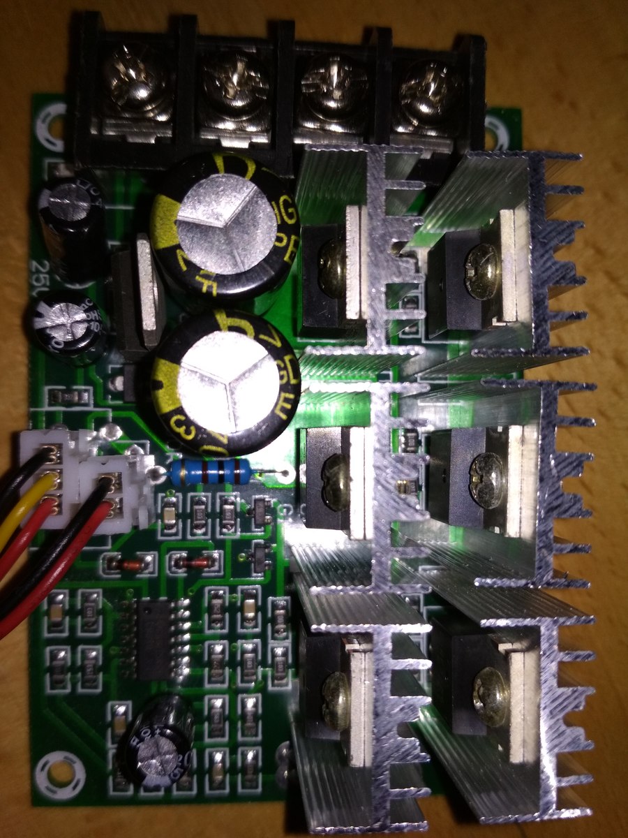

ich habe mir den folgenden Drehzahlregler zugelegt um den 500W Motor
eines Elektroscooters zu steuern.
https://www.amazon.de/dp/B075FTQ334/ref=pe_3044161_189395811_TE_SCE_dp_1#detail_bullets_id
Der Drehzahlregler funktioniert auch gut, der Motor läuft langsam über
eine Rampe an. Leider ist mir diese Rampe etwas zu flach, es dauert etwa
5 Sekunden bis die volle Geschwindigkeit erreicht ist. Ich würde die
Schaltung gerne modifizieren.
Ich habe leider keinen Schaltplan von der Platine, welches Bauteil
regelt wohl das langsame Anfahren? Vermutlich ein Kondensator oder?

Schau mal, ob der Schleifer des Regelpotis irgendwo mit einem
Kondensator gegen Masse oder einem RC Glied gedämpft wird. Falls ja,
Kondensator oder den R verkleinern. Es kann auch helfen, das Poti durch
eines mit kleinerem Widerstand auszutauschen. Welchen Wert hat es im
Moment?
Um die Schaltung besser zu verstehen, würde es helfen, den Typ des
verbauten ICs abzulesen und hier zu posten.

Hallo W. schrieb:
> Der ic ist ein LM 339
Gut, dann ist das der Klassiker. Ein Dreieckgenerator, ein Komparator,
der Dreieck und Reglerstellung zur PWM umwandelt und die beiden
restlichen Komparatoren im IC sind Inverter oder so.
Folge meinem Rat von oben, denn bei dieser Schaltung gibt es nahezu
keine andere Möglichkeit, das Signal vom Poti zu dämpfen (verlangsamen).
Also die Schaltung vom Schleifer des Potis bis zu einem Pin des ICs
aufnehmen. Viel sollte da nicht sein.
