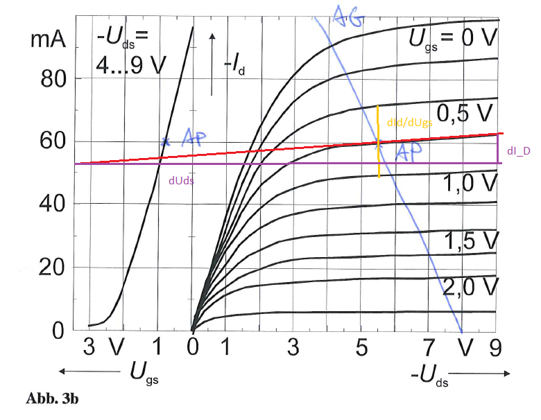

Hey, ich würde gerne die Kleinsignalparameter g und rd eines JFETS
bestimmen. Den Arbeitspunkt habe ich bereits bestimmt. Jetzt muss ich
nur noch die Kleinsignalparameter bestimmen. Ich weiß jedoch nicht ob
mein Ansatz korrekt ist.
Es gilt g=dId/dUgs und rd=dUds/d Id
Ich habe zum Arbeitspunkt eine Tangente bestimmt. Dessen Kehrwert der
Steigung entspricht dem Kleinsignalparamerer rd.
Jetzt bin ich mir jedoch unsicher ob das korrekt ist, denn in der
Aufgabe sollte ebenfalls die Arbeitsgerade bestimmt werden (blau). Und
ich frage mich ob denn nicht diese relevant ist für die KS Parameter.
Ich persönlich bin jedoch der Meinung die Tangente am AP ist dafür
relevant. Kann dazu jemand bitte etwas sagen?
Edit: Mich würde vor allem auch interessieren was die linke Schwarze
Kurve sein soll. Sehe soetwas zum ersten Mal in einem Kenlinienfeld
eines Transistors.
> eines Transistors.
Das ist die Eingangskennlinie Id=f(Ugs), also die Anhängigkeit des
Drainstroms von der Gate-Source-Spannung. Deren Steilheit ist
g=dId/dUgs. So eine Kurve ist normal in jedem richtigen DB.
Ja. Das violette Dreieck.
In dem eingezeichneten AP erhältst du deine Kleinsignalparameter, wenn
du aber die gesamte Arbeitsgerade entlang aussteuerst, dann ist das
Großsignalaussteuerung, da gelten an jeder Stelle andere KS-Parameter.
