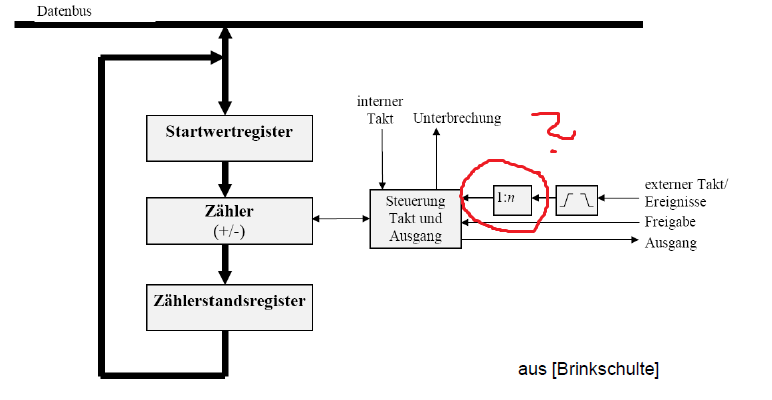

Frage: Wozu Messung internen und externen Takt ?
Gast #5758635
Danke für die Antworten.
Ich habe die Aufgaben lösen können.
Jedoch stellt sich für mich noch die Frage, was die Komponente 1:n
bedeutet und wozu sie dient ?

Die Frage kann man so einfach gar nicht beantworten, weil gar nicht klar
ist, was damit genau gemeint ist. Es könnte eine Zählereinheit
(Timer) in einem Mikrocontroller sein.
> 2. Für welche Messung benötigt man den internen und den externen Takt?
Auch so eine mehr oder minder sinnlose Allerweltsfrage. Jede CPU bzw.
Mikrocontroller braucht einen Takt. Der kann intern oder extern erzeugt
werden. Man kann auch den Controller mit internem Takt laufen lassen,
für Meßzwecke wie z.B. eine genaue Uhr einen externen Takt nutzen.

Martin schrieb:
> 1. Wozu dienen die Startwertregister und Zählerstandregister im
> Mikrocontroller?
Ich nehme mal an dass dort der Startwert des Counters abgelegt wird?
Und im Zählerstandregister der aktuelle Wert?
Der Counter wird mit einem Startwert initialisiert.  Dieser Wert wird
bis zu einem Höchstwert inkrementiert / dekrementiert. Dann gibt es
einen Overflow-Interrupt und es geht wieder von vorne los.
(Startwertregister auslesen, den Wert inkrementieren/dekrementieren,
