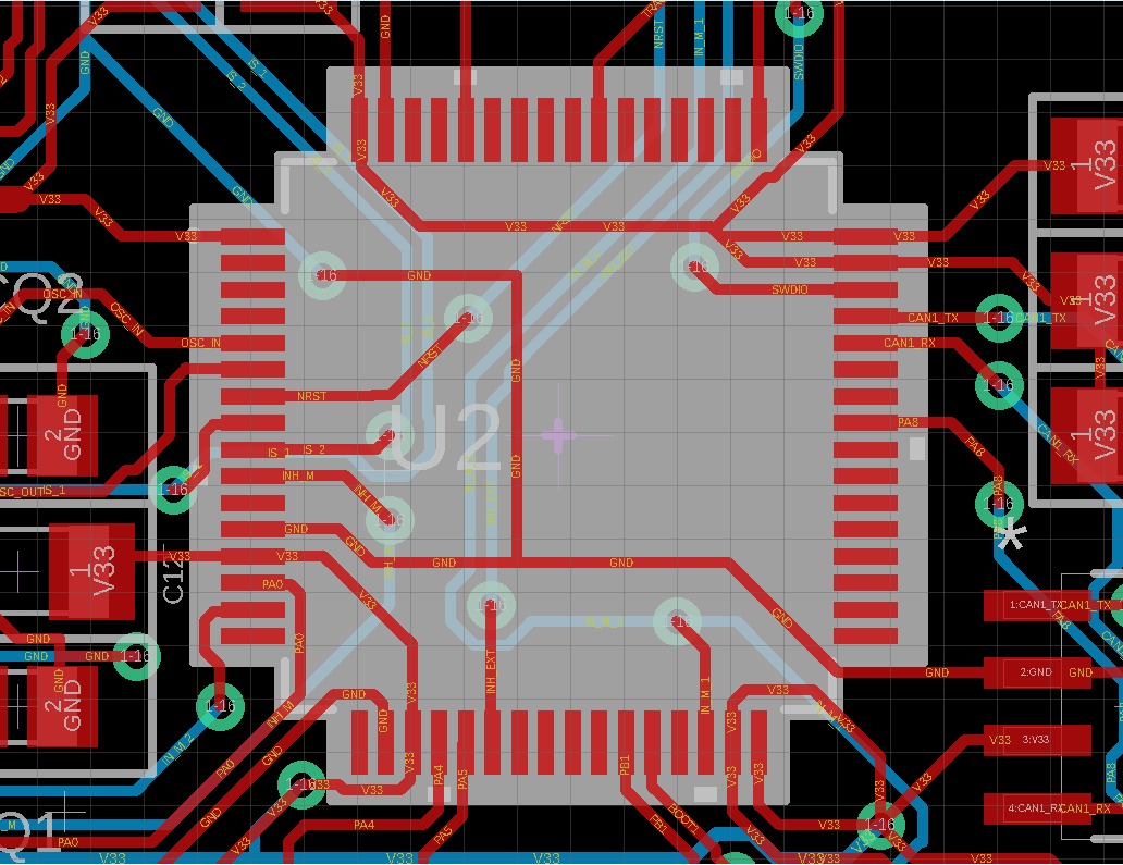

Hallo Leute,
wir machen gerade eine Uniprojekt, bei dem wir eine Platine für einen
Schaltaktor entwickeln müssen. Die Platine wurde bestellt und geliefert
und beim Testmessen der blanken Platine gab es keine Kurzschlüsse. Jetzt
haben wir schon 3 mal einen STM32F405RGT7 als Mikrocontroller
draufgelötet und immer an der selben Stelle Probleme mit einem
Kurzschluss zwischen V33 (Versorgung) und GND bekommen (beim festlöten
der linken Seite, gemessen mit einem Multimeter). Nun haben wir bei der
genaueren Analyse des MCs festgestellt, dass einige Pinkombinationen
anscheinenend im MC kurzgeschlossen werden, sodass bspw. PIN 16 (PA2)
und PIN 48 (V33). Könnte es sein, dass so eine Kurzschlussmeldung auch
auftreten kann, da der MC ohne Spannungsversorgung gewisse Pins
gegeneinander durchschaltet? Würde sich das ändern wenn wir ihn
anschließen? Wäre alternativ auch möglich, dass wir schon zum dritten
Mal eine der unter dem MC liegenden Vias über eine Lötbrücke verbunden
haben, sodass da evtl. Probleme entstehen? Ich hab mal den Ausschnitt
der Platine mit dem Mikrocontroller angehängt und hoffe auf ein paar
Tipps. Vielleicht ist das ja ein altbekanntes Problem und wir
verzweifeln zu unrecht seit Tagen daran!
Liebe Grüße jedenfalls und danke für jede Hilfe,
Johannes
von Curby23523 N. (Gast)
Schaltplan und Layout zeigen, sonst kann man da wenig sagen.
Ich garantiere, dass das kein Problem vom Mikrocontroller ist.
von Johannes F. (joe95)
Habs mal angehängt, falls du das beides meintest :D
von Lars F. (flemmy)
Hallo Johannes,
Habt ihr den Footprint selbst gemacht? Oder kommt der von jemand
anderem?
In.beiden Fällen würde ich die Pin Belegung nochmal gegen das Datenblatt
der MCU prüfen.

von M.A. S. (mse2)
Möglich ist alles. Habt Ihr die Möglichkeit, mit einem
Mikroskop/Binokular/Lupe und guter Beleuchtung unter den Chip zu gucken?
Welche Stelle vermutet Ihr? Links oben, das GND-Via? Das wäre jenes,
welches am dichtesten überhaupt an IC-Pins und auch an einem VCC-Pin
liegt.
Allerdings liegen ja noch andere, nicht verbundene IC-Pins dichter
daran, das macht es in meinen Augen wieder unwahrscheinicher.
Messt Ihr von denen zu GND Kurzschlüsse?
Und/oder von denen zu VCC?

von Alex J. (mjoelnir)
ich bin zwar kein Experte für STM32, aber sind die V_capX-Pins nicht für
das Decoupling des internen LDOs gedacht? In Eurem Schaltplan sind die
aber mit V33 verbunden wenn ich das richtig sehe. Ich bezweifle einfach
mal, dass das Ding intern 3.3V abkann. Check das am besten nochmal im
Datenblatt.

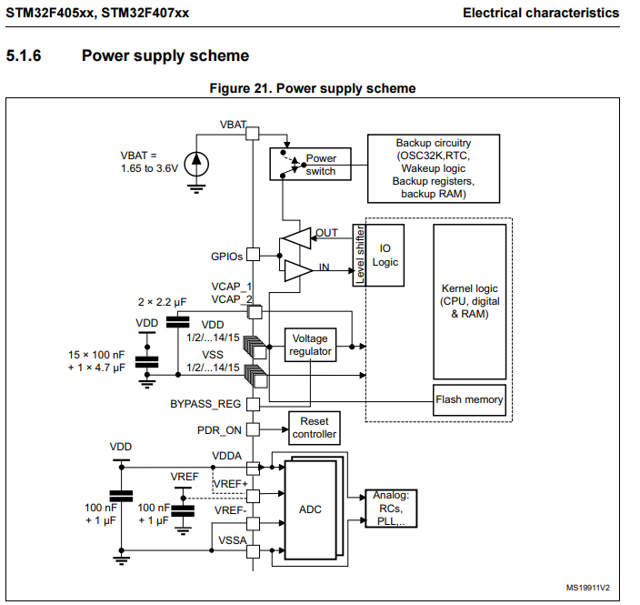

von M.A. S. (mse2)
> Datenblatt.
Ich fürchte, Du hast recht, im Datenblatt auf S.77 in der Zeichnung Fig
21, Power supply scheme sind an diese Pins 22uF-Cs gegen GND
angschlossen und sonst nichts.
Alex J. schrieb:
> Hi,
Hallo Alex,
okay, vielleicht verstehe ich das Power-Supply-Scheme tatsächlich
falsch. Ich dachte da müssten 3,3V anliegen. Habs mal angehängt.
von K. S. (the_yrr)
sind sie, laut Datenblatt zumindest, und der erzeugt 1.2V, also habt ihr
die aufgelöteten schon gegrillt.
edit: sieht man doch recht eindeutig, VCAP kommt von hinter dem internen
LDO
von M.A. S. (mse2)
...zumindest, wenn Betriebsspannung angelegt wurde und nicht nur auf
Kurzschlüsse gemessen wurde, ja.

3.3V Leitung angeschlossen ist nicht wirklich ein Kurzschluss entstehen
oder? Ist natürlich ein riesen Fehler der korrigiert werden muss, aber
ist das auch der Grund für den Kurzschluss?

von Clemens (Gast)
STM hat die komische Angewohnheit, zwei punktförmige Markierungen auf
den IC-packages anzubringen, die sich auf gegenüberliegenden Ecken
befinden. Das macht die Identifikation von Pin 1 nicht leichter.
Diesen Umstand konntet ihr hoffentlich schon ausschließen. Wenn nein,
seht euch bitte das Datenblatt an und stellt sicher, dass ihr Pin 1
korrekt identifiziert.
von A. G. (grtu)
Ich hatte mal ein Problem mit exakt gleichen Symptomen. Ich hatte im
Schaltplan ein VDD-VSS-Paar vertauscht, also VSS auf 3.3V und VDD auf
GND gelegt. Hat mich eine ganze Weile gekostet das zu finden. ;-)
von Mike R. (thesealion)
Das würde ich auch als erstes noch einmal prüfen.
Wenn der Chip nämlich um 90° gedreht ist, würde das auch von Kurzschluss
zwischen Pin 16 und Pin 48 erklären.
> auf
Hey Clemens,
danke, das ist wirklich ein guter Hinweis (so naheliegend und doch so
fern). Ich werde es nochmal gegenchecken und mich dann melden!
Hallo Mike,
ist mir jetzt auch fast etwas peinlich, dass das der Grund sein könnte
aber ist uns bei der Pin-Analyse dann auch aufgefallen. Sind dabei das
nochmal nachzuschauen.
> im
Hallo A.G.,
das hab ich nochmal kontrolliert, aber danke, hätte es durchaus auch
sein können!
Danke nochmal Clemens für den Hinweis!
Also die Lösung war tatsächlich, dass wir uns bei der Orientierung des
MCUs geirrt haben... Super peinlich, aber wollte es zumindest für
nachfolgende Leser nochmal zugegeben haben und den Fehlergrund nicht
unterschlagen.
von Clemens (Gast)
Gerne. Ihr seid nicht die ersten, denen das passiert und daher nicht
peinlich.
