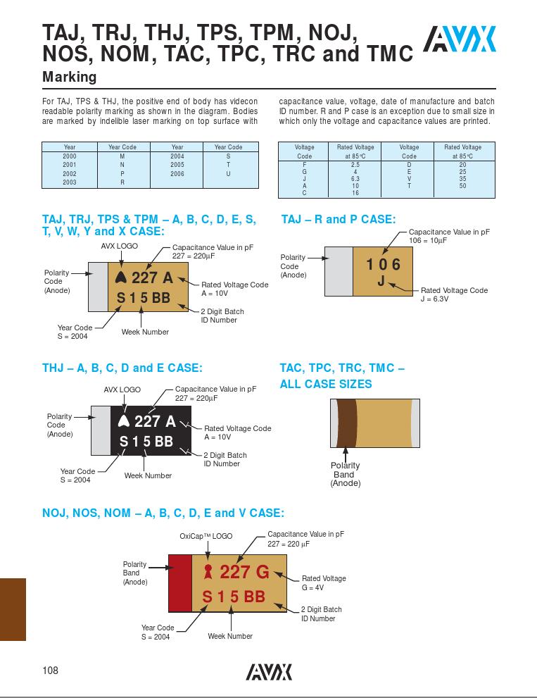

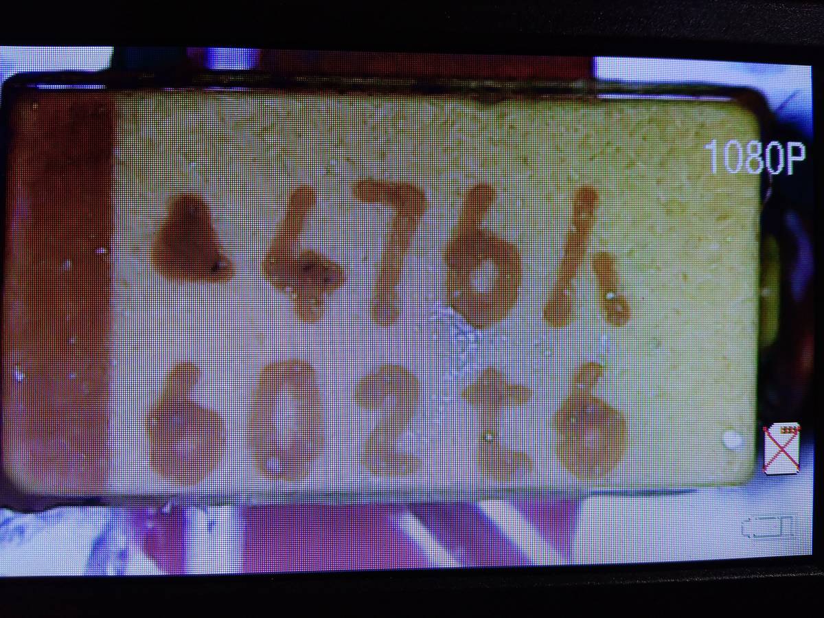

SMD Marking Tantal Elko

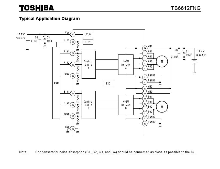

> frogger schrieb:
>> Die VM = 15 V max Vom Moter kriegt der nicht zu sehen.
> Doch doch, das ist ja das Blöde daran. Vcc ist nur mit nem kleinen 0402
> abgeblockt.
Das ist aber sehr warscheinlich nicht die Spannung für die Motoren!
Zähle 16 Anschlusspins auf dem kümmerlichen ebaybild, das aber passt
wenn man die zusammengefaßten berücksichtig zum typischen Beispiel.
wie das bei dir konkret ausgeführt ist entzieht sich nat. meiner
Kenntnis.
OP #5760200
Dooooch. War auch mein erster Gedanke, deswegen hab ich alles nochmal
durchgepiepst. Der Tantal und der Kerko nahe Pin 24 sind Vm, der andere
Kerko nahe Pin 1 ist Vcc.
Ich find sowas einfach ärgerlich, hat schon etwas geknallt und
gestunken.  Mal schauen was der Händler dazu sagt.
