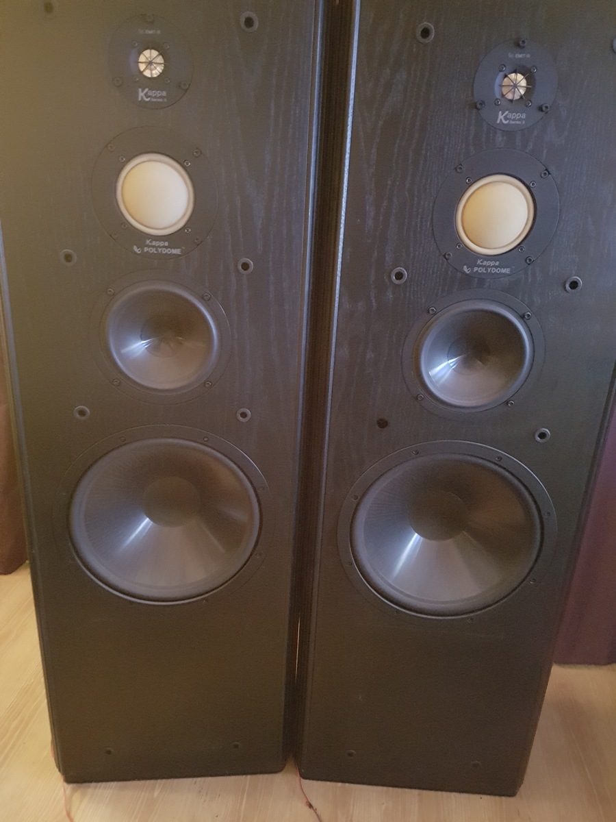

Forum: Analoge Elektronik und Schaltungstechnik Passt der Verstärker zu meinen Lautsprecher?
von Kappa (Gast)
Lautsprecher: infinity Kappa 8.2i
Verstärker: pioneer sx20 s
Hallo ich bitte um Ratschlag, passen diese Komponente zusammen?
Desto mehr ich lese um so verwirrte werde ich, unsicher bin ich mir bei
der Ausgangsimpedanz, also Frage an die Hifi Experten, lohnt es sich den
Verstärker anzuschaffen um meine LS zu betreiben?
Danke!

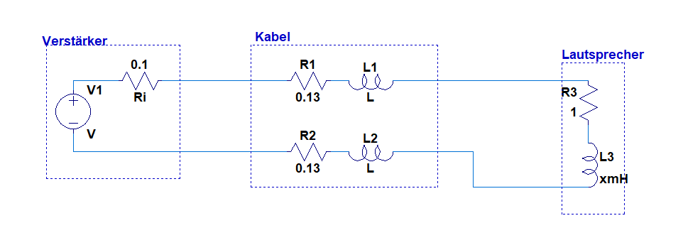

Naja, mal dir mal ein Ersatzschaltbild der Anordnung hin.

Jens M. schrieb:
> Interessehalber:
> dünne/lange Kabel hört man am fehlenden Bass. Bilde ich mir zumindest
> ein.
> Wahr oder Aberglaube?
Ja, schon, die Leistung führt ja dank rosa Rauschen auch nur bei Bässen
zu relevant hohem Strom, und bei 1km Länge wohl zu relevantem
Spannungsabfall.
Im Lautsprecher sind einige Meter dünner Draht, richtig dünner Draht der
Schwingspule, da kommt es auf die Zuleitung zum Verstärker eher nicht
an, zumindest bei haushaltsüblichen Längen.
Die "Dämpfung" der Schwingspule durch den Verstärker ist durch dessen
Ausgangswiderstand bestimmt, normalerweise 1/100 des
Lautsprecherwiderstandes, statt 8 Ohm also 0.08 Ohm.
5 Meter 1.5mm2 Kabel hat 0.057 Ohm.
Aber die Leitung im Laustprecher von einer Seite und von der anderen
Seite bis zu den Anfängen (erstes Viertel) der Schwingspule hat über 1
Ohm.
Kabel und Verstärkerausgangsimpedanz sind also eher nicht beeinflussend.
Ich wollte es früher nicht glauben und habe erst mal die neuen
Lautsprecher mit Netzkabel ca 5m angeschlossen. Ja, das geht schon, aber
die Höhen sind stark abgeschwächt.
Seit das Kabel für 10 DM / m dran ist, bin ich was diese Lautsprecher
angeht restlos mit der  Verkabelung zufrieden.
"Kabel und Verstärkerausgangsimpedanz sind also eher nicht
beeinflussend."
Doch, um das schwingungsfähige Gebilde dämpfen zu können. Sonst bekommt
man so einen "Schlabberbaß". Wer es mag...
In "designing audio power ampifiers" ist auf Seite 8 zu lesen:
Damping Factor
A flat frequency response is desirable to avoid tonal coloration, but a
flat response may not always be obtained when the amplifier is driving a
real-world loudspeaker load. The input impedance of real loudspeakers
can vary dramatically as a function of fre- quency, while the output
impedance of the power amplifier is nonzero. A voltage divider is thus
formed by the amplifier output impedance and the loudspeaker input
impedance, as illustrated in Figure 1.4. Here the amplifier is modeled
with an ideal amplifier with zero output impedance in series with
impedance Zout that describes its actual output impedance. This is
referred to as a Thévénin equivalent circuit.
This is where the damping factor (DF) comes into play. In spite of its
important-sounding name, this is just a different way of expressing the
output impedance of the amplifier. While amplifiers ideally act like
voltage sources with zero output impedance, they all have finite output
impedance. The term damping factor came from the fact that a loud-
speaker is a mechanically resonant system; the low output impedance of
an amplifier damps that resonance via the resistance of the
loudspeaker’s voice coil and electromotive force. An amplifier with
higher output impedance will provide less damping of the loud- speaker
cone motion because it adds to the total amount of resistance in the
circuit.
Damping factor is defined as the ratio of 8 Ω to the actual output
impedance of the amplifier. Thus, an amplifier with an output impedance
of 0.2 Ω will have a DF of 40. Most vacuum tube amplifiers have a DF of
less than 20, while many solid-state ampli- fiers have a DF in excess of
100. It is important to bear in mind that the DF is usually a function
of frequency, often being larger at low frequencies. This is consistent
with the need to dampen the cone motion of woofers, but ignores the
influence of the DF on frequency response at higher frequencies. Many
loudspeakers have a substantial peak or dip in their impedance at or
near their crossover frequencies. This could result in coloration if the
amplifier DF is low.
The effect of damping factor and output impedance on frequency response
must not be underestimated in light of the large impedance variations
seen in many contemporary loudspeakers. It is not unusual for a
loudspeaker’s impedance to dip as low as 3 Ω and rise as high as 40 Ω
across the audio band. Consider this wildly varying load against the
0.4-Ω output impedance of a vacuum tube amplifier with a DF of 20. This
will cause an audible peak-to-peak frequency response variation of ± 0.5
dB across the audio band."

von Orikson (Gast)
> beeinflussend."
Ich gebe dir recht, dass sich eine höhere Ausgangsimpedanz des
Verstärkers positiv auf die Dämpfung und den Klang auswirkt. Aber wie
schon in dem von dir zitiertem Ausschnitt, liegt dies NICHT an den
Kabeln (soweit wir hier nicht über Klingeldraht reden).
Der gesamte hörbare Bereich ist für dicke Lautsprecher-Kabel DC, also
Gleichstrom. Bis auf den Spannungsabfall bei hohen Strömen gibt es dort
nichts, was das elektrische Signal beeinflusst. Die oben schon genannten
wenigen Milliohm des Kabels fallen bei Impedanzen im Ohm-Bereich von
Verstärker und Lautsprecher nicht ins Gewicht. Jeder Stecker hat mehr
Übergangswiderstand.
Bei hohen Frequenzen wirken sich natürlich dann irgendwann
Leitungsimpedanz und Kapazität aus. Da reden wir aber wirklich um hohe
Frequenzen ab dem MHz
von cab_leer (Gast)
falsch. Eine NIEDRIGE Ausgangsimpedanz wirkt sich positiv auf die
Dämpfung aus.
Netzkabel dämpft keine Höhen. Das Kabel ist in seiner Ersatzschaltung
ein Ohmscher Widerstand, ein serieller Induktivitätsbelag und noch ein
bisschenkapazitiv. Es unterscheidet sich nicht wirklich von
Zwillingslitze aka Lautsprecherkabel. Induktivität und Kapazität sind im
Wesentlichen von der Geometrie abhängig.
Die Kabelimpedanz, im Wesentlich der Realteil, also Ohmsch, beeinflusst
den Dämpfungsfaktor negativ. Allerdings fällt das kaum ins Gewicht. Bei
Sengpiel Audio gibts ein bisschen was dazu zu lesen. Die Kabelimpedanz
vergrößert den wirksamen Ausgangswiderstand des Verstärkers und senkt
damit den Dämpfungsfaktor.
von Roland F. (rhf)
Nein, es sind 0,114 Ohm, du hast den Rückleiter vergessen (spielt aber
trotzdem keine Rolle).
rhf
von kappa (Gast)

von Elektrofan (Gast)
Der ohmsche Spulenwiderstand eines Lautsprechers mit 4 Ohm ist
meist grösser, als der in
https://www.mikrocontroller.net/attachment/405532/2019-03-06_13_04_51-LTspice_XVII_-__Draft2.asc_.png
angenommene Wert von 1 Ohm.
Bei Mehrweglautsprechern hängen die Einzelchassis an der Weiche.
Je nach Frequenz "sehen" die eine deutlich grössere Impedanz, als
jene aus Verstärker und Zuleitungsstrippe.
von Micha S. (ernie)
> Danke!
welche Kappas nennst du denn dein Eigen? MK I oder MK II?
Die MK I mag ein bischen Verstärkerkritischer sein, da deren
Impedanzminimum bei rund 3,3 Ohm liegt. Das Impedanzminimum der MK II
liegt da deutlich drüber.
Allerdings sollten alle Verstärker, auch die die mit 4 Ohm angegeben
sind mit beiden Versionen der Kappa zu recht kommen.
Auch der von dir genannte Pioneer.
Kommt für dich denn auch Selbstbau in Frage?
Grüße,
Micha
von Michael B. (laberkopp)
Roland F. schrieb:
> Hallo,
Nein, ich bin von 2.5m entfernten Lautsprechern ausgegangen, so daß
Hinleiter und Rückleiter zusammen 5m haben.

Ich habe mir letztendlich auf eBay ein
 "DENON PMA 1500AE" gegönnt (Schnapper). Das war aus euren Antworten,
meinem Budget, und mein gewonnenes Wissen der beste Kompromiss für mich.
Der Klang ist für mich einfach nur "wow".
Sitze mit einem breitem Grinsen vor den Lautsprechern. Für mich
persönlich kann da keine moderne x.y.- Anlage mithalten und einen sub
brauche ich auch keinen extra. Ich hoffe die Kappas  erfüllen Ihren
Dienst noch eine zeitlang, für mich hat sich die Investition auf jeden
Fall gelohnt....
Auch wenn mir Nachbarn gestern schon mit der Polizei gedroht haben -.-
Allen eine gute Woche:)
