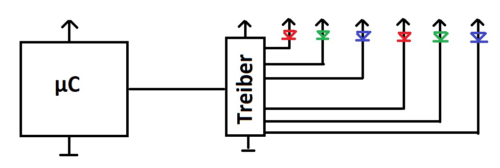

Hallo Leute,
ich bin auf der Suche nach etwas ähnlichem, wie den WS2811 - nur kleiner
-  falls den jemand kennt. Ich muss zwar nicht mehrere solcher Treiber
hintereinanderschalten, aber so eine single-wire Ansteuerung oder
irgendwas mit maximal 2 Leitungen wäre toll.
Etwas konkreter:
Ich möchte mit einem Mikrocontroller über ein simples Datenprotokoll (1
oder 2 Leitungen) einen LED-Treiber ansteuern, an diesen ich eine,
bevorzugt zwei RGB LEDs (voneinander getrennt) ansteuern möchte. Der LED
Treiber soll für jeden Kanal mindestens 256 Dimm-Stufen bzw. 8-Bit
können. Es ist eine 3,3V Versorgung vorhanden. Die RGB LEDs benötigen
knapp unter 10mA pro Kanal. Das Package soll 2x2mm oder kleiner sein.
Gibt es so etwas? Ich würde mich sehr freuen, wenn jemand einen
Vorschlag oder anderweitige Tipps hat, weil ich finde leider nicht
wirklich was dergleichen.
Mir wäre auch schon geholfen, wenn mir jemand ein paar Stichwörter
liefern kann, mit denen ich weitersuchen kann und eventuell fündig
werde.
Vielen, vielen Dank im Voraus! ;)

von Bernd K. (prof7bit)
led schrieb:
> Thomas W. schrieb:
>> Warum nicht einfach WS2811 verwenden?
> Leider viel, viel zu groß.
SK6812MINI: nur 3535, nicht ganz so groß.
von foobar (Gast)
Wenn so wenig Platz ist, dann lass den Mikro doch die LEDs selbst
ansteuern ... ggf einen mit 5 Pins mehr nehmen.
Bernd K. schrieb:
> led schrieb:
Ich leg noch einen drauf:
SK6805-2427, 2.4mm x 2.7mm

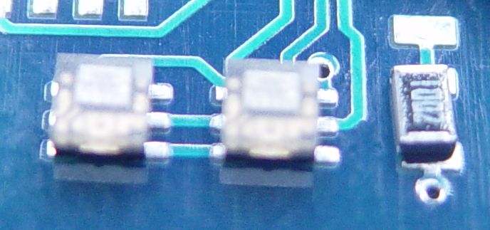

von Rudolph (Gast)
APA102-2020 oder APA102-1515? 2x2 bzw 1,5x1,5mm.
Zumindest die 2020 kann man im 10er Pack bekommen.
Auf dem Adafruit Trinket M0 ist so ein Ding drauf, Ansteuerung mit 2
Pins, SCK und MOSI.
von Rudolph (Gast)
Hier mal ein Bild, der Widerstand daneben ist ein 0805.
Nur wie ich die APA102-2020 löte ohne sie zu killen, das habe ich noch
nicht ausprobiert. :-)
von äxl (Gast)
Rudolph schrieb:
> Hier mal ein Bild,
cooool!!!
