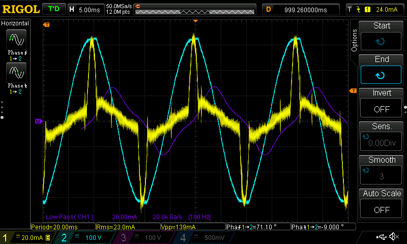

ich habe hier einen Rohrlüfter für eine Lötrauchabsaugung, dessen
Drehzahl gestellt werden soll. Um zu stellen, sollte bekannt sein, was
für ein Motor die Drehzahl die gestellt werden soll erzeuzgt.
Spaßeshalber (weil mich die Induktivität bei Nenndrehzahl interessiert
hat) wurde die Motorspannung und der Motorstrom oszillographiert.
1) Kann man daraus schon erkennen um was für einen Motor es sich
handelt?
1) Woher kommt die sinusförmige Stromspitze jeweils bei den Max- bzw.
Minima der Eingangsspannung?
3) Augenscheinlich sieht es so aus als ob die Phasendifferenz zwischen
Strom und Spannung und damit die gesuchte Induktivität 0 wäre. Könnte
das an herstellerseitiger Blindleistungskompensation liegen?

Es sieht danach aus, als ob vor dem Motor eine Schaltung mit einem
Glleichrichter sitzt und danach eine Ansteuerelektronik..

Das hört sich schlüssig an, aber demnach sollte der Lüfter auch mit
325Vdc laufen, tut er aber nicht, sondern er brummt nur heftig vor sich
hin. Bilder kann ich heute Abend reinstellen, leider ist aber nicht
wirklich was zu erkennen, da der Motor in einem geschlossenen Alugehäuse
sitzt. Aufschrauben würde ich wegen eventueller Auswuchtung gerne
vermeiden.

Meistens sind das Spaltpolmotore oder Kondensatormotore.
Nach den Angaben sieht das nach einem Reihenschlußmotor aus, wenn dieser
auch mit 325V DC laufen solle. Du solltest, auch wenn man nicht viel
