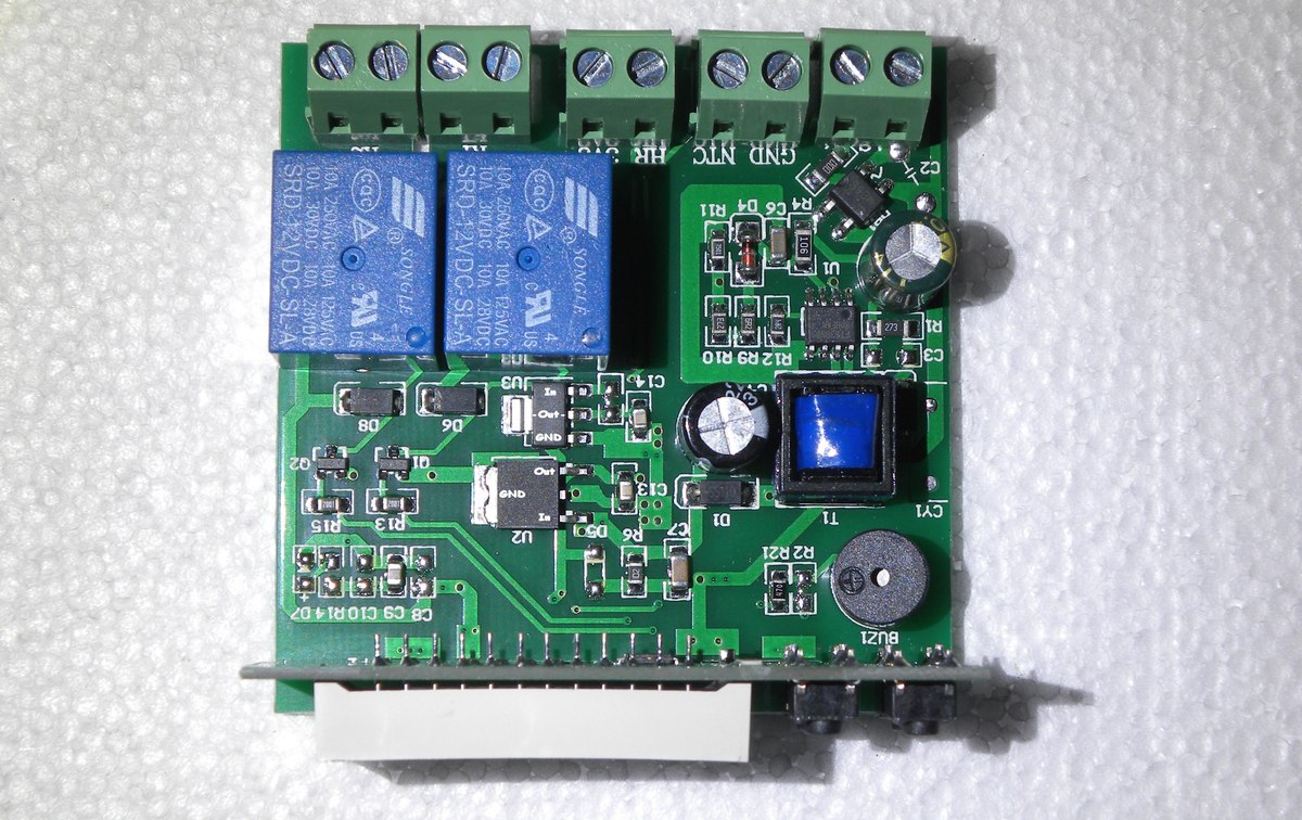

Hab mir neulich das DST1000 auf Ebay gekauft und zwar die
110V/230V-Version nach dem Motto: laesst sich bestimmt auch zusaetzlich
fuer Batteriebetrieb erweitern - und so isses auch :-)
https://www.ebay.de/itm/DST1000-DC12-72V-AC110-220V-Temperature-Controller-Thermostat-and-DS18B20-Probe/401674631125?hash=item5d85ac77d5:m:mWOyTn1V-Kb_E8yg7yovUJA&frcectupt=true
Soweit so gut.Das Geraet hat frisch vom Haendler einwandfrei
funktioniert,bin aber beim Testen fuer den Batteriebetrieb
zufaelligerweise auf eine Ungereimtheit gestossen:
Der eingebaute ASM1117 3.3V schwingt.Die Spannung schwankt zwischen 3.8V
bis 4.3V (lediglich mit dem Multimeter gemessen - hab momentan kein
Oszilloskop zur Hand)
Der ASM1117 wird direkt von einem 5V-Regler versorgt,dessen
Ausgangsspannung stabil ist und die Hauptspannungsversorgung fuer den uC
etc. uebernimmt.
Der 3.3V-Regler ist einzig und alleine(!) dafuer zustaendig den im
Temperaturmessfuehler integrierten One-Wire-IC "DS18B20" mit Spannung zu
versorgen.Ohne den Temp-Fuehler ist die Spannung ok ! Dass
Low-Drop-Regler gerne oszillieren,sofern man nicht die entsprechenden
Kapazitaeten verwendet ist mir klar - aber ich kann keine groesseren
Fehler im Layout erkennen.Alles ist so beschaltet wie es sein muss -
lediglich die eingesetzten Kapazitaetswerte sind mir unbekannt.
Eine zusaetzliche Last von 200 Ohm haelt den Reger stabil und momentan
ueberlege ich mir den 3.3V-Regler totzulegen.Es laeuft zwar alles aber
dieses oszillieren gefaellt mit ueberhaupt nicht(erstaunlich,dass der
DS18B20 sich dadurch nicht irritieren laesst.....)
Meine Frage:
hat jemand von euch so ein Geraet und koennte mal die 3.3V messen? Diese
Spannung ist an den Ausgangsklemmen vorhanden - Geraet braucht nicht
geoeffnet zu werden.Wenn ja bitte die Spannung mit und ohne Sensor
messen und mich wissen lassen ob ich ein Montagsgeraet erwischt habe.

Teo D. schrieb:
> Im Dabla steht was von 10mA Minimum load.
Hmm....daran hatte ich noch gar nicht gedacht.
Der DS18B20 benoetigt im aktiven Zustand gerademal 1mA - deutlich zu
wenig.
Das Datenblatt fuer den AMS1117 erwaehnt tatsaechlich 10mA.Da hatte ich
bei meinem Test mit 200 Ohm Glueck gehabt (hatte ich zufaelligerweise
zur Hand) Ich probier das Ganze nochmal mit 330 Ohm (exakt 10mA) und
wenn da die Spannung auch stabil bleibt,verbleibt er im Geraet.....
