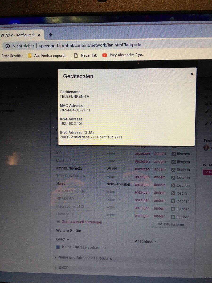

Am 724 Rooter ist eine Liste der Geräte mit IP Adressen, da ist einer
von den TVs aufgeführt , aber es funktioniert nicht. Man kann Geräte
hinzufügen.

Ja, da sind jede Menge Einstellungen :IPs Subneteonstellungen, die kann
ich gar nicht alle anschreiben. Vielleicht fotografiere ich sie und
schicke das Foto
