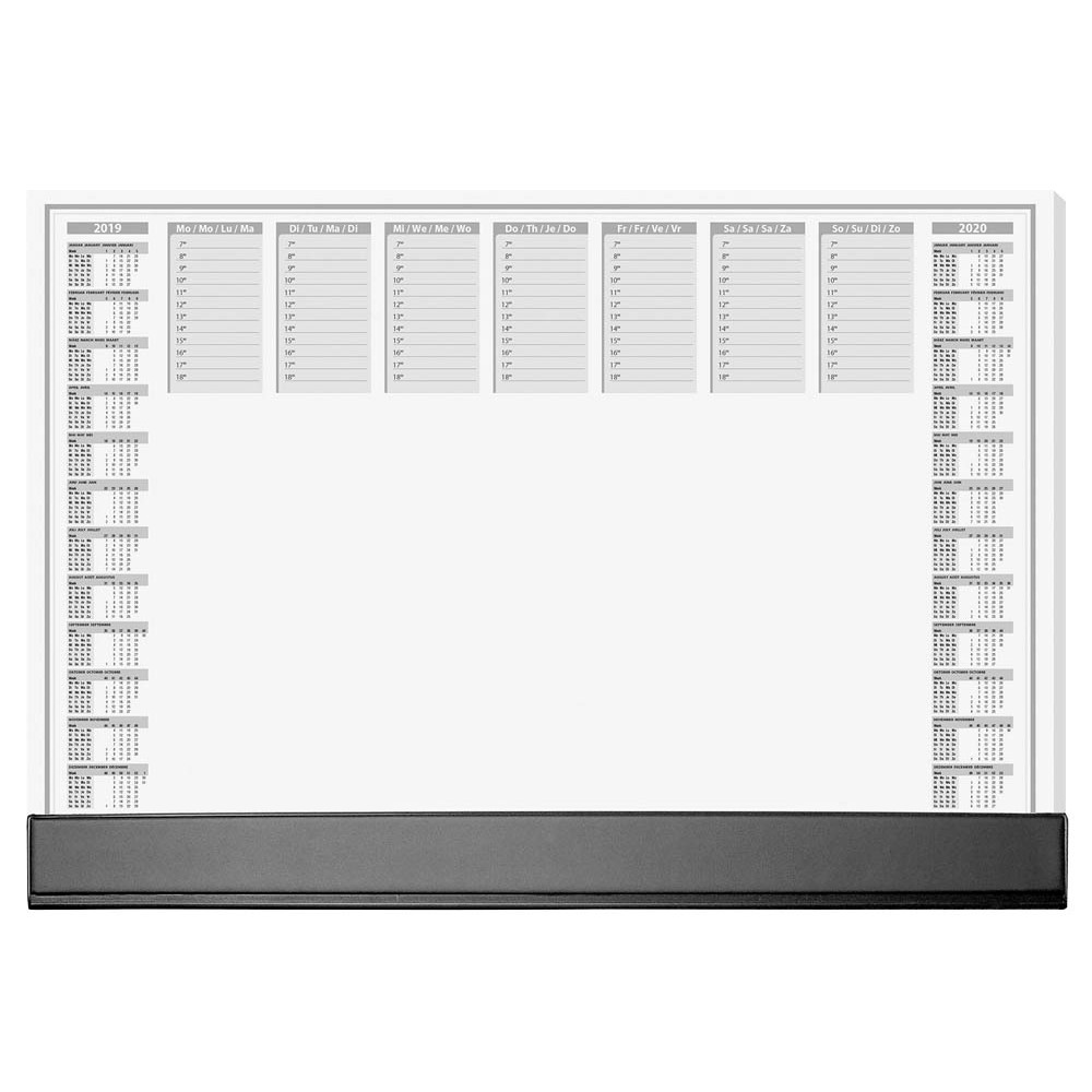

Meine Unterlage ist Papier, auch antistatisch, isolierend, wärmefest,
als Kalender abreissbar und daher immer neu, so was in der Art (aber ich
glaube 60x80):
https://www.bueroshop24.de/ugsshoppictures/img/9/12/Zoom_m1856475.jpg/z/sigel-schreibtischunterlage-office-40-blatt-739003
Ist es zu dick, geht wohl auch Pappe. Hält nicht ewig, ist aber leicht
wechselbar.
