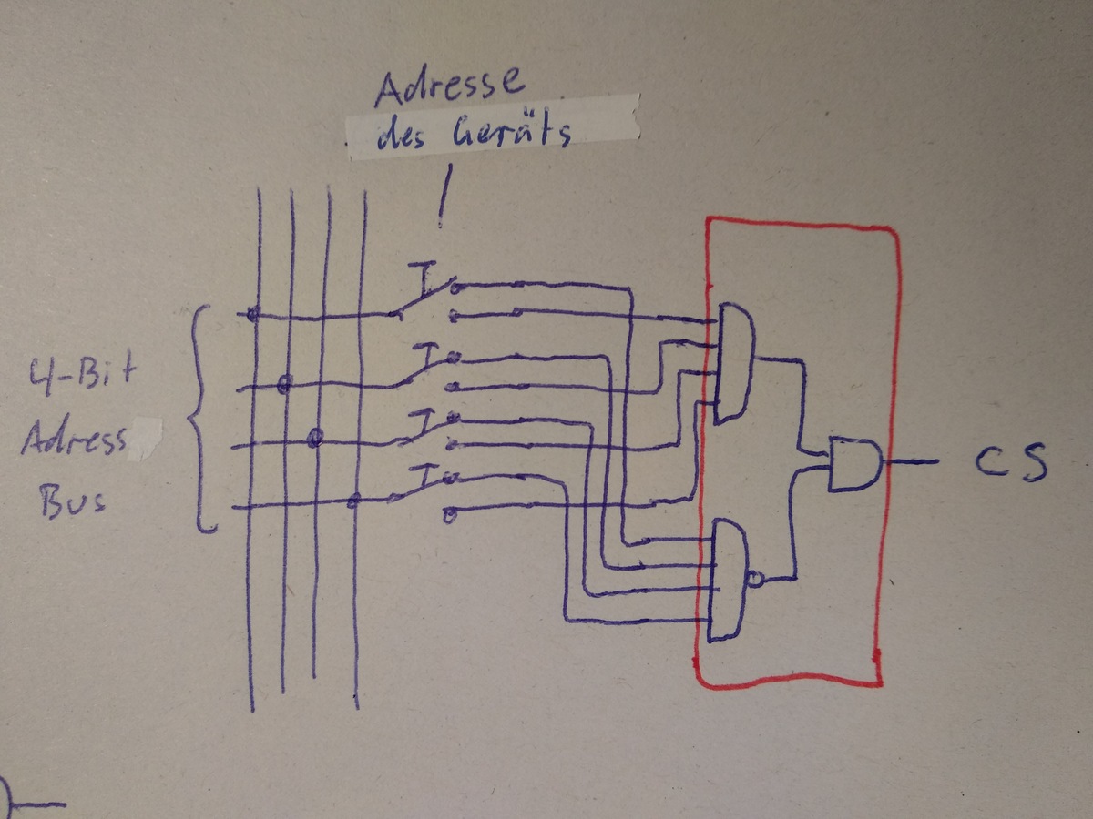

Bekomme ich das (im roten Kasten) irgendwie mit einem einzigen Chip hin?
Ich möchte die CS-Lines von verschiedenen Teilnehmern auf einem SPI Bus
mit einem Adress-Bus ansprechen. Die Hardware welche erkennt, dass ihre
Adresse angesprochen wurde, soll so einfach wie möglich sein und direkt
an dem Steckplatz (19'' Backplane) sitzen. Wenn auf dem Bus die Adresse
anliegt, welche bei dem jeweiligen Teilnehmer gesetzt wurde (zB durch
Jumper) soll das CS signal low werden.
Ich zerbreche mir gerade den Kopf, wie ich das mit so wenigen Bauteilen
wie möglich anstelle. Bei den meisten 74xx Bausteinen habe ich nicht
genug gatter, oder die falschen Kombinationen. Falls das ganze zu
aufwändig ist, werde ich doch alle CS Leitungen separat verteilen, dann
gehen halt nicht ganz so viele.
In meinem Beispiel hat der Bus 4 Bit. Schön wären aber mindestens 5.
Ich hoffe es wird deutlich, was ich vor habe.
