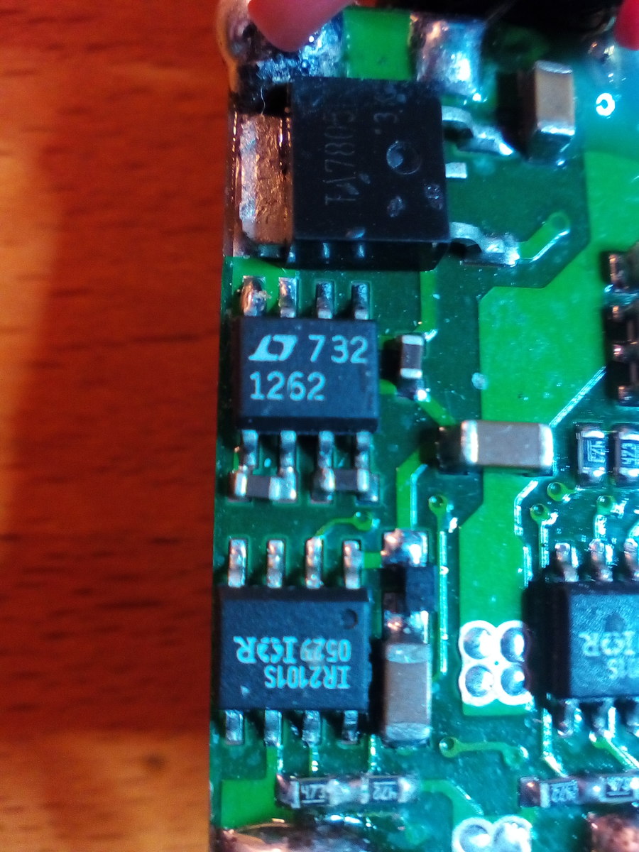

Unbekannte Charge Pump identifizieren
OP #5763049
auf dem Bild ist ein IC zu sehen, das m.E. eine Charge Pump 5V -> 12V
sein müsste, die den IR2101 mit 12V Vcc versorgt.
Allerdings kann ich dazu kein Datenblatt finden. Hat jemand eine Idee,
was das sein könnte?
Danke!

OP #5763057
Dirk E. schrieb:
> Könnte hinkommen: LTC1262 -> 12V, 30mA Flash MemoryProgramming Supply
> @Randy B. (rbrecker)
> Das LT.. kommt von der Herstellerbezeichung -> Linear Technology
> (mittlerweile im Unternehmen Analog Devices [AD] augegangen) und ist am
> Logo zu erkennen.
Ja, ist dann wohl LTC 1262 !
Danke!
Das LT hatte ich nicht erkannt, und bei den Suchergebnissen hatte ich
wohl was auf den Augen! DAnke!
