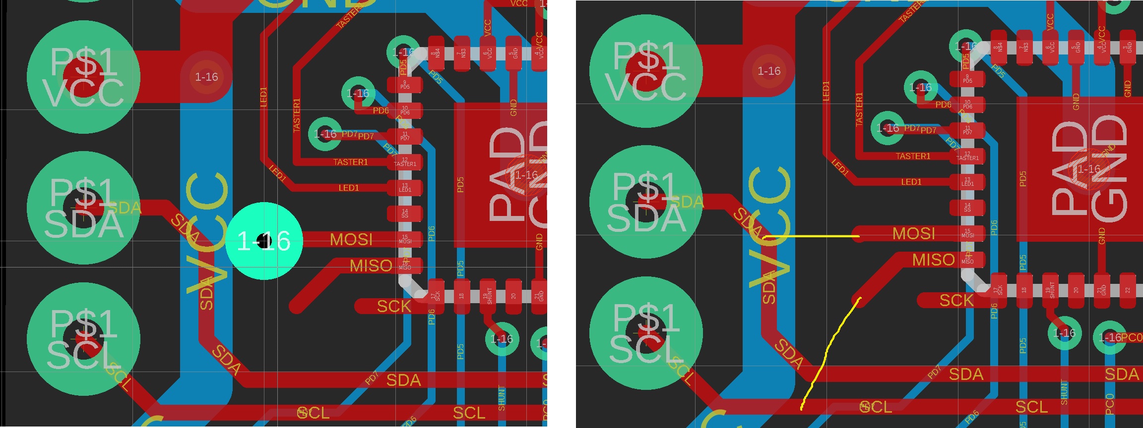

nachdem ich nun erfolgreich die I2C Schnittstelle implementiert und
damit zwei Buchsenleistenpins zwischen Haupt/Zusatzplatine eingespart
habe, bleibt nun der Layoutfrage der SPI-Schnittstelle.
Ich habe einfach keinen Platz auf der Platine für 4 Via`s, angeordnet in
2-2.54mm Abstand und ~1mm Durchmesser für einen Kontakt mittels
Federkonatkten.
Die Federkontakte haben 1,5mm Durchmesser (ohne Isolierung).
Wenn ich diese gerade und nicht schräg nach innen aufbaue, ergibt sich
daher ein "recht großer" Platzbedarf (siehe Anhang linkes Bild).
Frage:
Ich habe aber bereits für SDA/SCL eine Verbindung zur Zusatzplatine.
Kann ich diese nicht einfach mit MISO/MOSI Verbinden?
Dann hätte ich zumindest für 2 Pins schon eine schöne
Anschlussmöglichkeit zum programmieren.
Die SPI wird nur zum programmieren benötigt...
Geht das, oder gibt es da Probleme ??
Bin schon gespannt auf die Antworten :-)
#5763250
Können wir Dir nicht beantworten, denn wir sehen nicht ob da weitere I²C
Bauteile am Bus hängen.
Ich würde die ISP Schnittstelle immer auch als ISP auslegen - damit man
das komplette System ohne Abstecken testen und debuggen kann.
Notfalls nimmt man Testpunkte und baut sich einen Adapter mit Pogo Pins.
OP #5763276
Ja, natürlich hängen hier im Normalfall Teilnehmer dran.
Aber zum Programmieren würde man diese abstecken und die Schnittstelle
zum programmieren nutzen.
Ja.. Das wäre sicherlich der Idealfall.
Das habe ich ja gesagt: Meine Pogo Pins haben 1,5mm Durchmesser (1mm
Spitze). Bei 4stk. ergibt das ein recht großen Platzbedarf.
Ich kann natürlich nach kleineren schauen und das probieren.
Welche Hersteller könnt ihr für Pogo´s <1mm empfehlen ?
Aber die Grundsatzfrage ist trotzdem interessant.
#5763311
Und Du willst jedesmal, wenn Du die I2C Kommunikation oder die
Datenauswertung programmieren willst, die Geräte abstöpseln, Deinen
Programmer anstöpseln, brennen, abstöpseln, die Geräte anstöpseln.
Nicht wirklich.
Gast #5763322
Spricht etwas gegen einen I2C Bootloader?
Dieser muss natürlich auch erstmal auf den Chip gebracht werden, aber
das könnte man ja vor dem Auflöten machen.
#5763335
Ich würd eher mal schauen, ob sich der I2C-Stecker woanders hinpacken
läßt. Und dann kann man Miso und Mosi auch mit einer ordentlichen Buchse
versehen, zumal dazu ja noch ein SCK und ein Reset gehören, nebst GND
und VCC.
Natürlich kannst Du riskieren, MISO und MOSI über 330ohm an SCL und SDA
zu hängen, dann hängt es vom Programmer ab, ob es funktioniert:
Läuft I2C sollte der Programmer über Reset den Controller stilllegen,
dann gehen die Pegel auf pull-up und der Programmer kann normal brennen.
Ist der Programmer fertig, gehen seine Ausgänge wieder auf Tristate, der
Controller wird freigegeben und I2C kann normal laufen.
Dass ein Programmer-Signal SDA und SCL so bedient, dass ein Gerät Daten
erkennt, darunter seine Adresse erkennt und mit einem SDA low antwortet
ist seeehr unwahrscheinlich.
Bedingung ist, dass der Programmer inaktiv seine Ausgänge auf Tristate
schaltet und das auch erst ändert, wenn Reset aktiv ist. Und es gibt
Programmer, die zicken rum, wenn sie komische Pegel an den Pins finden.
