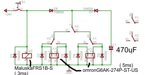

hallo, alle
gestern suchte ich verzweifelt nach Lösungen an meiner
Stromstossschaltung.
vielen Dank nochmal für alle Anregunen und Hinweise.
Ich habe nun die Schaltung umdimensioniert und fungelt, ( hurra )
viele Bastlerfreunde möchten zu gern eine funktionierende
Stromstossschaltung mit 1 Taster  für 12 V bauen, sie wird oft
gebraucht, die Frage danach sehe ich sehr oft im Netz.
Deshalb hier
eine Variante der Stromstossschaltung für 12 V mit Relais.
- 1 Monostabiles Relais mit 1 Wechsler und 1 Spule mit ca. 3ms
Abfallzeit
- 2 Bistabile Relais mit 2 Wechslern und 2 Spulen mit ca. 5ms Abfallzeit
- 1 Kondensator 470mycroF
- 1 Taster
in diesem Fall keinen Widerstand.
Oder kleiner Wert - wenn niedriger Innenwiderstand im Relais steckt.
( Das Datenblatt vom Relais muss vorhanden sein ).
getestet mit den angegebenen Relais waren verschiedene Werte des
Kondensators 22, 33, 47, 100 und 470 mycroF.
und verschiedene Widerstände, der niedrigste ohne Erfolg getestete
Wert war 100 Ohm.
Fazit die Werte 470 mycroF und nur der Innenwiderstand der Relais reicht
aus, um die Schaltung aus dem Microcontroller.net-Labor (
https://www.mikrocontroller.net/articles/Relais_mit_Logik_ansteuern )
für 12V-Sromkreise zu ändern.( Es kann sein, dass ich Glück habe, das es
so funktioniert, deshalb keine Garantie bei Nachbau mit anderen Relais
Der Schaltplan hier noch mal geändert dargestellt
an dieser Stelle vielen Dank an die Mikroconroller.net-Redaktion für
Eure veröffentlichten Erklärungen und Schaltungszeichnungen, die mich in
meiner Arbeit zu Erfolg gebracht haben.
Danke
Mic1963

Gast #5763542
... die Freilaufdioden kann man sich sparen, wenn man sich sicher ist,
dass kein Stromschlag oder irgendwelche Strhlungen die Relais die
Schaltung nicht überlastet. Es kann bei wenig Entprellung eine
Rückkopplung geben, die eventuell das Relais zerstört.
Richtig erkannt, dass der Kondensator eigentlich nicht groß eine Wirkung
zeigt, habe ich auch bei den Tests beobachtet. Jedoch war das
Abschaltgeräusch bei mehr mycros immer langsamer geworden, bildete ich
mir ein.
Deshalb habe ich bei 100 mycro einfach 470 probiert, und die Schaltung
funktionierte danach.
Ich werde es nochmal ohne Kondensator probieren, die unterschiedlichen
Zeiten an deen Relais zur Abschaltung sollten ausreichen.
Bei dem Widerstand von 220 Ohm hatte ich an den Bi-Relais auch 220 Ohm
gemessen- anstatt Durchgang. Deshalb als Probe höhere Werte für die 220
Ohm, und auch dann den gleichen Wert am Bi gemessen.
Als Folge zum Test Widerstand weggelassen, -- Schaltung funktioniert
Naja... oder ich hatte wirklich ne kalte Lötstelle oder sowas, weshalb
die Schaltung erst nicht funktionierte.
Die richtigen Relais könnte man noch organisieren, die hier verwendeten
Relais sind eigentlich 5V-Relais, aber die Relais haben keine
Dauerbeschaltung, müsste also ohne Gefahr mit Diesen gehen.
Diese Schaltung ist besser als eine Stromstoss-Schaltung mit
Transistoren- was auch in Frage kam. Im 12V- Kreis muss erst
heruntergeregelt werden und dann weitere Leistungstransistoren oder
Relais für weitere Folgeschaltungen.
In meinem Fall ist eine Folgeschaltung sehr empfindlich gegenüber
Induktionsstrahlungen, deshalb habe ich bereits andere Sicherheiten
reingebaut. #
Stromstoss-Schalter sind deshalb tödlich für meine Schaltung.......
