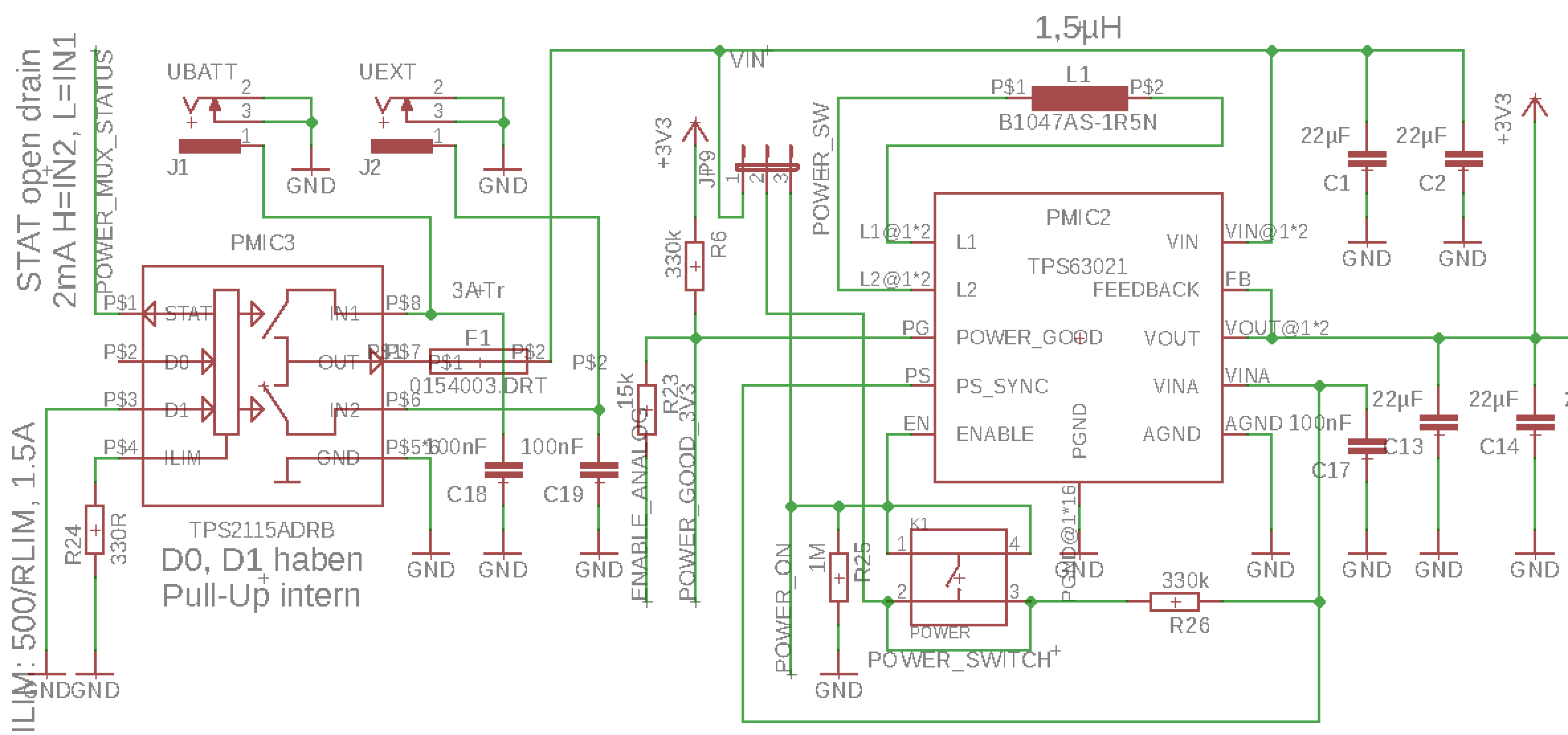

Ich arbeite schon längere Zeit an einer Platine die wir auch selbst
designt haben. Probleme gab es nie, bis diese plötzlich von einem Tag
auf den anderern wirres Zeug macht. Den Fehler konnte ich schon leicht
eingrenzen, komme dann aber nicht weiter. Relevante Teil der Schaltung
im Anhang. Ansonsten hängt an der 3V3 Schiene Mikrocontroller und andere
IC's.
Also:
Vereinfacht:
Strom Anschluss Labor NT => Weiche => Sicherung => DCDC Wandler => 3V3
Schiene
Wie es war und sein soll: Es gibt zwei Strom Anschlüsse(2,8-5,5V),
welche über eine "Weiche" (PMIC3) weiter geleitet wird. Bis jetzt wurde
immer nur ein Anschluss benutzt. Die Platine schaltet sich erst ein wenn
der Power Switch gedrückt wird und das Programm vom uC ein "Power On"
Signal dem DCDC Wandler sendet bzw der Taster permanent gedrückt wird.
Der DCDC Wandler (PMIC2) wird von der Weiche gespeist, zwischen den
beiden ist noch eine Sicherung.
Problem:
Platine ist aus: Labor Netzteil zeigt jedoch einen Stromfluss an, was
nicht sein darf. Drücke ich auf den Taster so bricht die Spannung am
Netzteil von 4V auf 1V runter und der Strombegrenzer geht ein. An der
3V3 Schiene messe ich ca 1,2V.
Gut, da hab ich mir gedacht dass die Weiche evt kaputt ist. Wenn ich
also die Sicherung rausnehme, und den DCDC Wandler direkt versorge, dann
ist die Weiche quasi nicht mehr in der Schaltung vorhanden. Allerdings
funkioniert das auch nicht:
Gebe ich sofort hinter der Sicherung(ohne Sicherung drin) Strom drauf,
so zeigt das NT keinen Stromfluss an(was gut ist). Drücke ich jetzt auf
den On Taster der Platine, so bricht auch am NT wieder die Spng ein und
der Strombegrenzer leuchtet...
Was it kaputt? Die Weiche? UND der DCDC Wandler? Wie kann das sein, über
Nacht "einfach so" ?..
Brauche Hilfe
Liebe Grüße,
Matthias

Hast Du den Wandler mal vom Rest der Platine getrennt? Evtl. ist was
hinter dem Wandler defekt und überlastet diesen. Übrigens ist der
Schaltplan eine Zumutung, wer soll das denn lesen können wenn man Dir
helfen möchte...

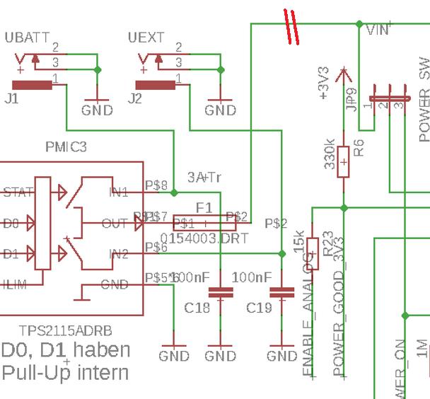

Ergänzung zum Schaltplan: über "UExt" bzw "UBatt" kann eine Spannung
angelegt werden, wobei die Diode nur ein Eingang
weiterleitet(normalerweise die mit der höchsten Spannung). über eine
Sicherung geht diese dann auf den DCDC Wandler..

oszi40 schrieb:
>Salamitaktik anwenden und Verbraucher und andere Teile abtrennen.
Ja, wie in deinem Bild dargestellt ist es das gleiche wie wenn ich die
Sicherung rausnehme.
Das ganze deutet ja auf einen Kurzschluss hin, da die Spg am Netzteil so
stark einbricht.
Nur sehe ich gerade keinen Grund dass plötzlich ein KS vorhanden sein
sollte ausser dass die Weiche und der DCDC Wandler (wahrscheinlich durch
zuviel ein/ausschalten) kaputt gegangen sind.

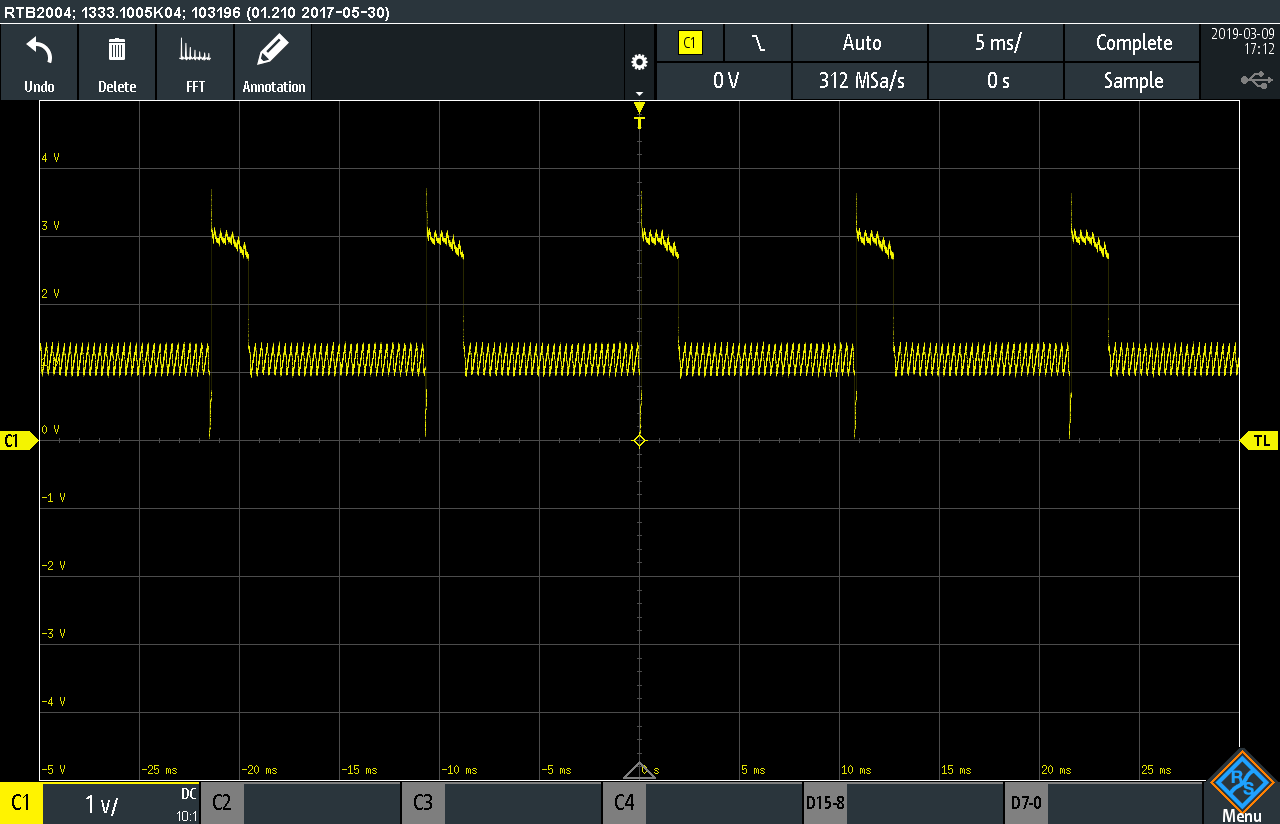

KFZ Netz? Nein nein das ganze wird an einem Labor Netzteil betrieben.
Im Anhang mal ein Spannungsverlauf der 3V3 Schiene..
