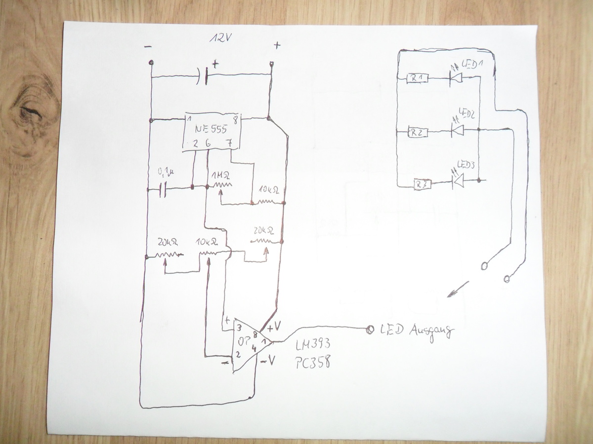

Hallo.Bin völlig neu hier, und hätte eine banale Frage zu einer Schaltung im Anhang. Ist ne Steuerung für 3LEDs. Kann das so wie ich es übernommen habe eigentlich funktionieren? Projekt ist ein LED Leucht- ball,der sich in 3Achsen dreht, und die Steuerung soll die Blinkfrequenz der LEDs steuern.Wie gesagt bin kein Elektroniker, aber stutzig macht mich, das Pin 3 vom NE555 nicht genutzt ist. Komparator ist ein LM 393. Vielleicht kann mir jemand sagen, ob ich das so nachbauen kann. Danke schon mal im Voraus. mfg. Micha
Michael B. schrieb: Mit welchen Strömen sollen denn die LEDs betrieben werden?
Ich denke an 20mA.

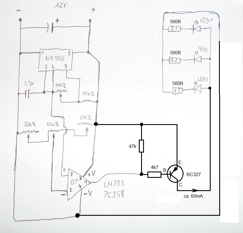

Michael B. schrieb: > Ich denke an 20mA. Beim LM393 sollten ca. 7mA pro LED nicht überschritten werden (insgesamt 20mA), oder du baust noch einen Transistor dahinter.

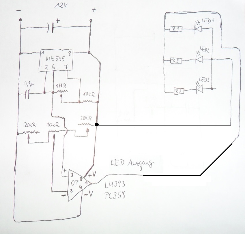

Du grüne Neune. Wie sollte der Transistor dann geschaltet werden, und
was für ein Typ sollte es dann sein.

Der NE555 arbeitet als Dreiecksgenerator, mit dem Poti und dem OP stellt man den Tastgrad ein, bei gleichbleibender Frequenz. Ist das explizit erwünscht? Zum Dimmen der LEDs ginge es viel einfacher zum Beispiel so: http://www.555-timer-circuits.com/images/LED-Dimmer.gif Der Ausgang vom 555 kann glaub ich 200mA Push/Pull, der Discharge-Ausgang glaub noch mehr. Gruss Chregu

Firewater schrieb: > Wie sollte der Transistor dann geschaltet werden, und > was für ein Typ sollte es dann sein. Aber die Idee von Christian ist besser und hat zwei Vorteile: Der Ausgang vom NEE555 kann direkt mit den drei LED's belastet werden und du sparst den LM393.

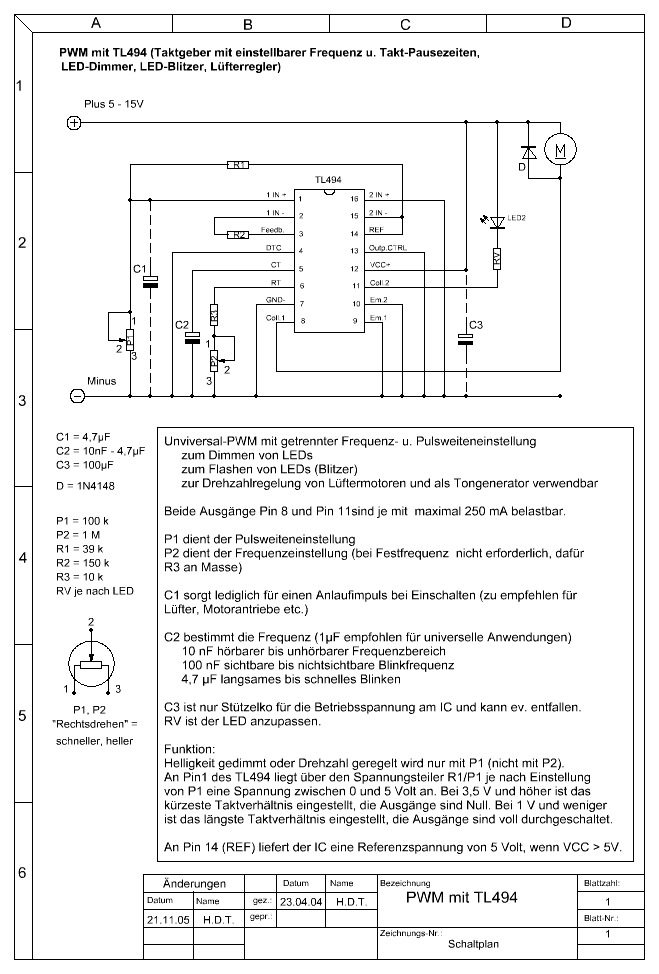

Christian M. schrieb: > Wenn Du das so willst, also Frequenz UND Tastgrad einstellbar, ist doch > nicht sooo einfach. mit dem tl494 ist das kinderleicht machbar. pwm und die oszillatorfrequenz sind getrennt einstellbar. zwei potis und go. die ausgämge sind ausreichend belastbar-->db. ich dimme hier 12v/60w halogen glühobst. schaltelement für das glühobst ist ein mosfet. mfg
#5765360

#5765386
Michael schrieb: > Kann es dann eventuell damit funktionieren? Wäre vielleicht die > bessere > Variante, wie man sie mir schon vorgeschlagen hat. > > mfg. Micha ja ist ok. nutze ich auch. dazu noch ein passender mosfet um die led oder halt das glühobst zu dimmen. schaltplan mit n kanal oder p kanal mosfet findet man da ja auch.

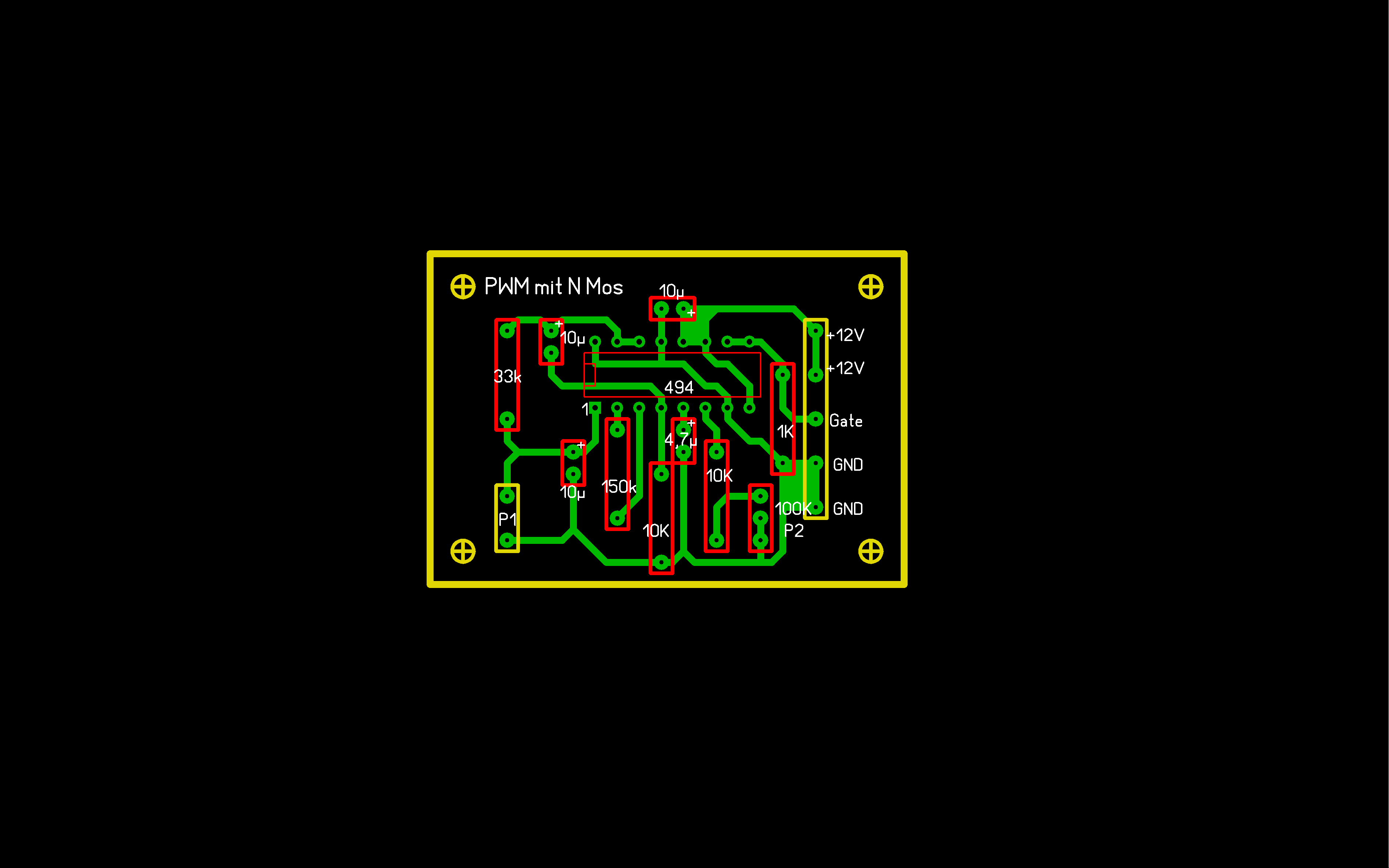

Michael schrieb: > Danke an dolf, der sich die Zeit genommen hat,und den entscheidenden > Tip gegeben hat. > mfg. Micha hier noch ne kleine platine. den mosfet machst auf ne kleine lochrasterplatte. alles andere findest du auf der hdt seite. mfg
#5765520
