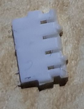

Um welchen Stecker / Kabel handelt es sich? Bekomme ich dafür Ersatz?
OP #5764811

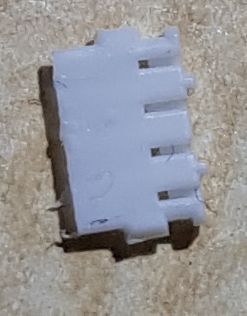

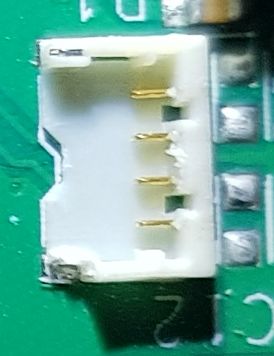

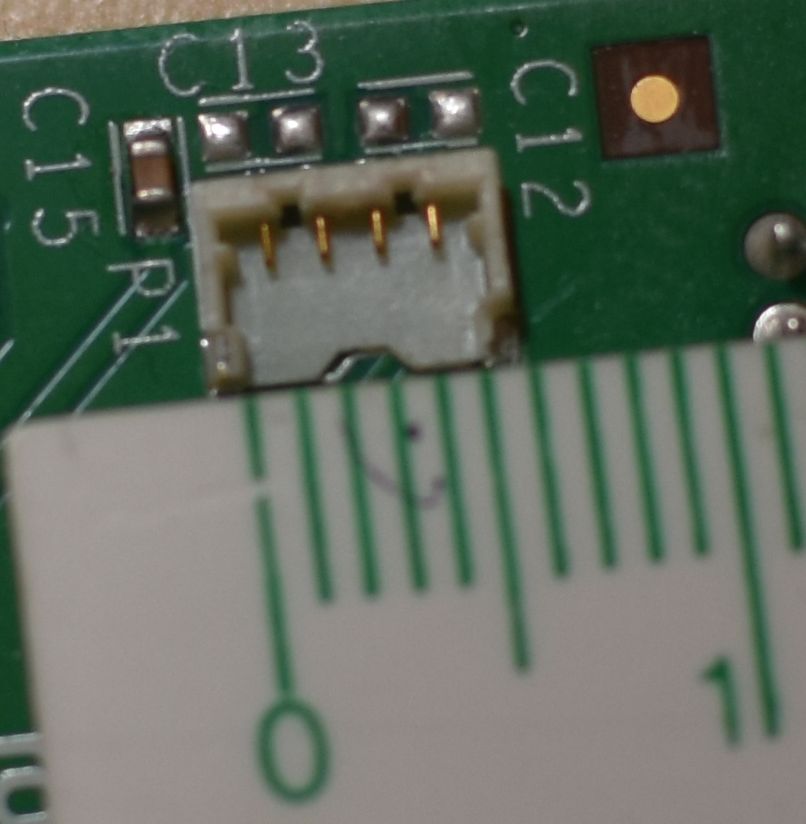

leider ist mir bei beim Auseinanderbauen einer Platine ein Fehler
passiert. Ich habe an dem Kabel gezogen, anstelle es nach oben
abzuheben. Daher muss ich mir jetzt ein Ersatzkabel kaufen.
Wie nennt man diesen Typ Stecker / Kabel? Durch googlen bin ich bereits
auf JST Connectoren gestoßen. Jedoch glaube ich nicht, dass dies die
richtigen sind, da diese abgezogen werden.
Daher hoffe ich, dass ihr eine Ahnung habt wie man diese Stecker nennt.
Er ist ca. 5-6 mm breit. Denkt ihr ich bekomme dafür ein Ersatzteil?
Danke für eure Hilfe!
Gast #5764817
Das Gehäuse dürfte ein PHR-4 von JST sein, der passende Kontakt ist z.B.
SPH-002T oder wenn ich mich nicht irre BPH-002T. Gibt es bei den
üblichen Distris.

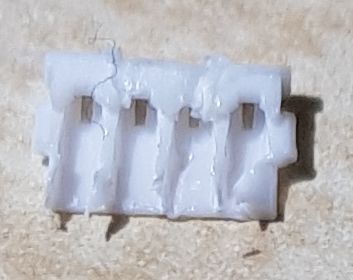

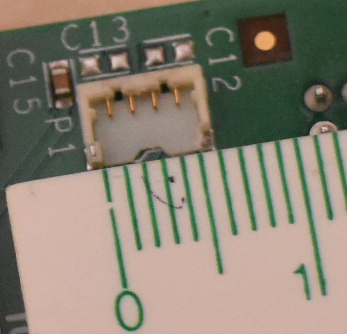

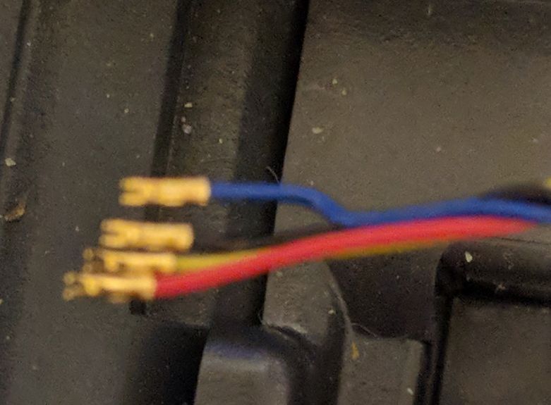

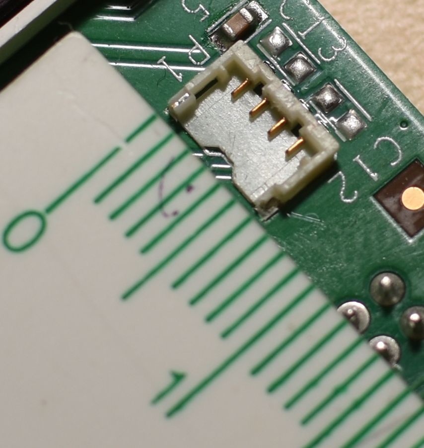

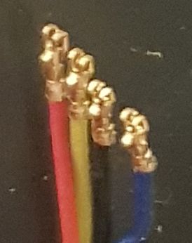

OP #5764835

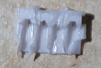

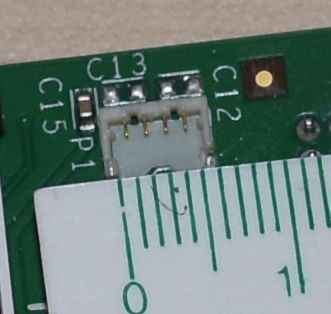

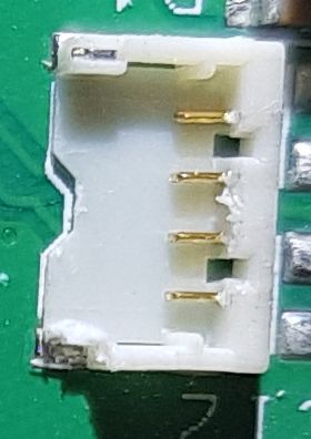

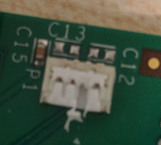

sorry für die schlechten Bilder. Ich habe jetzt nochmal einige gemacht.
Die letzten Bilder die den weißen Stecker zeigen (dieser ist auf Bild
5+6 von oben zu sehen (allerdings kaputt) da die Kabel dort rausgerissen
sind.
Bild 7+8 zeigen den Stecker von unten (welches dann in in die Buchse
reingesetzt wird.
Die Kabel sind sehr dünn / der Stecker sehr klein.

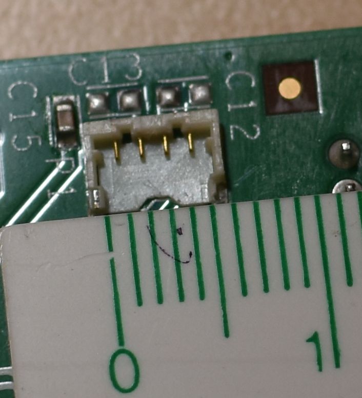

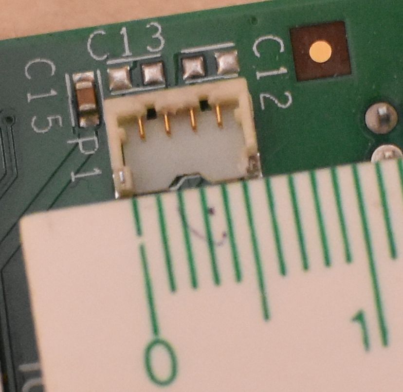

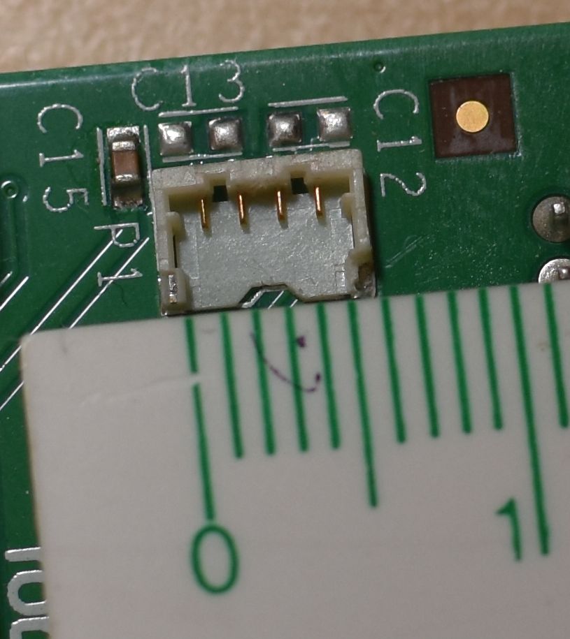

Gast #5765327

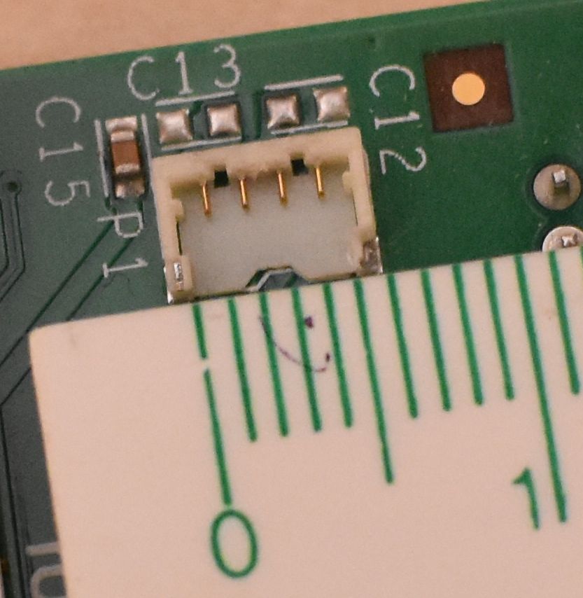

vielen vielen Dank für eure Hilfe! Ich habe jetzt eine Digicam genommen
mit Blitz und ein Lineal dran gelegt. Da ich glaube, dass die Stecker
die ich bisher gesehen habe zu groß sind.
Bei eBay habe ich bisher keine solche Kabel gefunden. Wo könnte ich so
ein Kabel bekommen?
Ich wünsche euch einen schönen Sonntag und danke euch allen für eure
Hilfe!

Persönliche Seite #5765395
Mit den (überflüssig vielen) neuen Bildern ist jetzt klar, daß das
wirklich JST ACH ist.
Ein Kabel damit kann Dir ein Kabelkonfektionierer anfertigen, oder
jemand, der die passenden losen Crimpkontakte, ein Steckergehäuse und
eine passende Crimpzange hat.
Als Universal-Crimpzange dürfte hier die Engineer PA-09 oder die PAD-11
passen.
So ein Kabel hat ja üblicherweise zwei Enden, d.h. das konfektionierte
Kabel muss auch irgendwie zu dem passen, was am anderen, nicht gezeigten
Ende ist -- oder Du lötest das zusammen. Da Du aber durch das entfernen
der einzelnen Kontakte aus dem Steckergehäuse vermutlich die korrekte
Reihenfolge der Einzeladern nicht mehr kennst, ist das ein ...
interessantes Unterfangen.
Das Material dürftest Du bei einem gut sortierten Distributor von JST
bekommen können. Mouser beispielsweise liefert das hier:
https://www.digikey.de/product-detail/de/jst-sales-america-inc/ACHFR-04V-H/455-2888-ND/5272190
https://www.digikey.de/product-detail/de/jst-sales-america-inc/SACHF-003GAC-P0.2/455-2913-1-ND/5272280
Sollten die rausgefetzten Kontakte die Aktion überlebt haben, kannst Du
sie in dieses Gehäuse wieder einsetzen, sonst musst Du Dir auch noch
passende Kontakte und eine Zange besorgen (s.o. "Engineer", die
JST-Zange kostet so viel, daß Du den Preis wirklich nicht wissen
willst).
