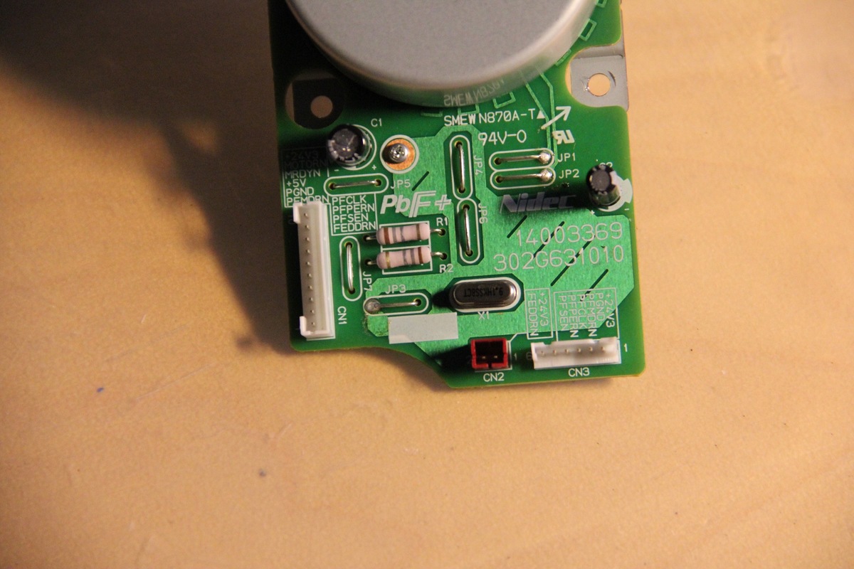

Ich habe hier einen Nidec 45M069B040 aus so einem Kyocera Mita irgendwas
Laser Drucker, zu dem ich gar nichts im Web finde außer einer russischen
Seite, die mir gar nichts bringt.
Ich hatte nämlich eigentlich vor, den irgendwie per Arduino zu
betreiben.
Von dem Gedanken "irgendwo wie bei normalen DC Motoren einfach Strom
dran und läuft", habe ich mich schon getrennt.
Die Frage ist nur, welche Pins für was gut sind und welche man überhaupt
braucht.
Und dann wäre da noch die Frage nach dem Sketch...

Welcher Treiber-IC ist denn auf der Platine verbaut? Üblicherweise
brauchen solche Motoren 24V, 5V/3,3V und ein Signal für Richtung und
Impulse für die Geschwindigkeit.

unten ist einer, auf den LB11922 steht. Darunter steht
in zweiter Zeile noch 8AB1.

Das erste sieht wie ein Polygonmotor (dreht den Polygonspiegel zum
Ablenken des Lasers) aus. Die brauchen meist:
 - Versorgung (nominell 24V, aber mit 12V geht's auch)
 - GND
 - Einschaltsignal, typisch L-aktiv, also ein Draht nach GND tut's.
 - ggf. Geschwindigkeitssignal (für halbe/doppelte Geschwindigkeit).
Kann man erstmal weglassen
 - ggf. Takt. Braucht dieser nicht, hat ja einen eigenen Quarz on board.
 - manchmal gibt es noch Ausgänge für Tachoimpuls oder daß die Drehzahl
stimmt.
CN1 ist relevant. Der Beschriftung nach werden die meisten Pins nur an
CN2 und CN3 durchgeleitet, interessant sind also nur:
 - +24V3: Die Versorgungsspannung. Mit 12V sollte es auch gehen.
 - MOTORN ?
 - MRDYN  ?
 - +5V: wozu ist das gut? Dem sollte man nachgehen.
 - PGND: wird der GND sein.
Entweder MOTORN oder MRDYN wird an Pin 2(S/S) vom Treiberchip gehen. Den
mit GND verbinden, dann sollte er losfahren.
