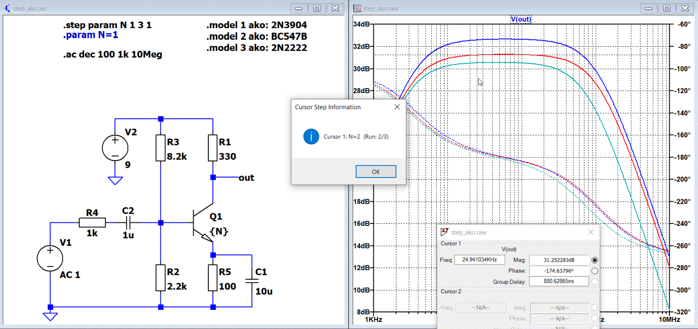

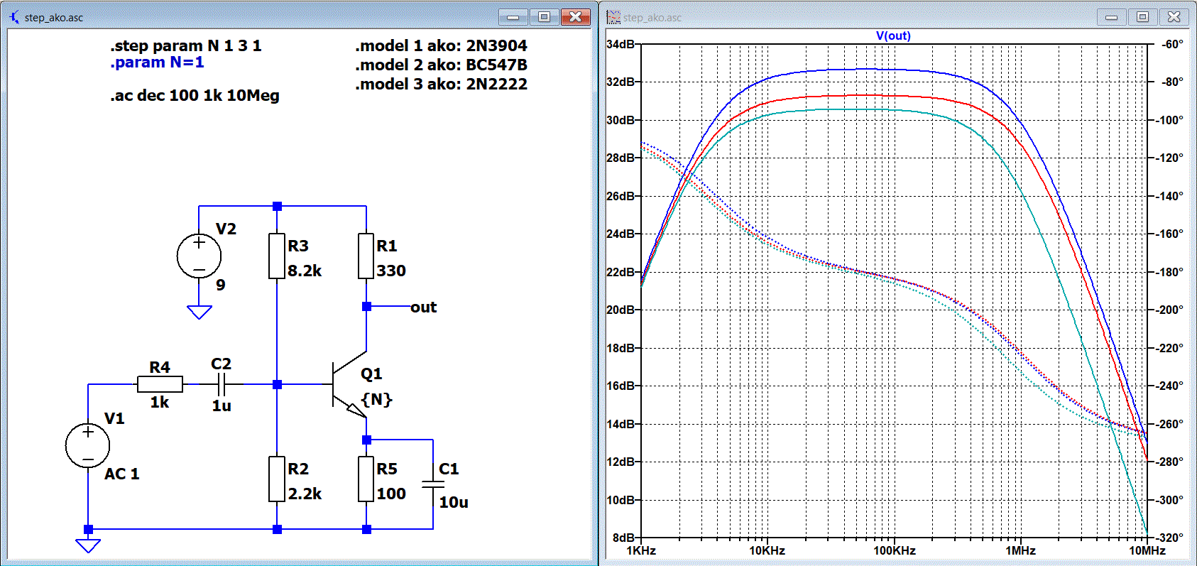

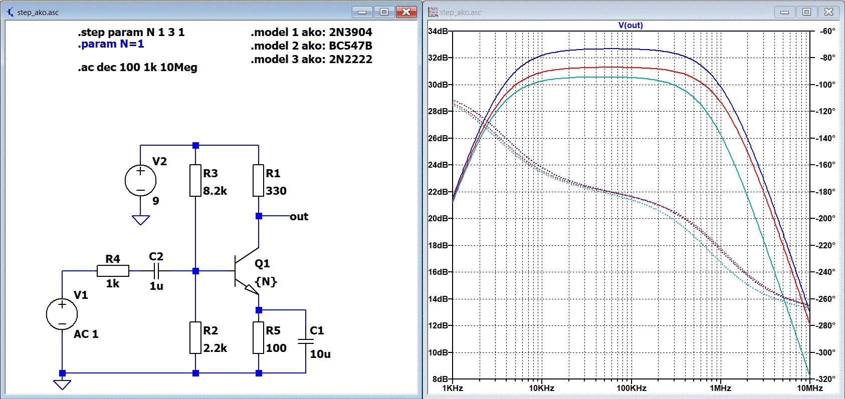

Schau dir mein Beispiel an. Ich habe V(out) im Plotfenster angeklickt.
Damit bekomme ich einen/zwei Cursor. Das Fadenkreuz positionieren. Mit
den Pfeiltasten auf/ab  auf der Tastatur kann man von Kurve zu Kurve
"durchsteppen" die man haben will.

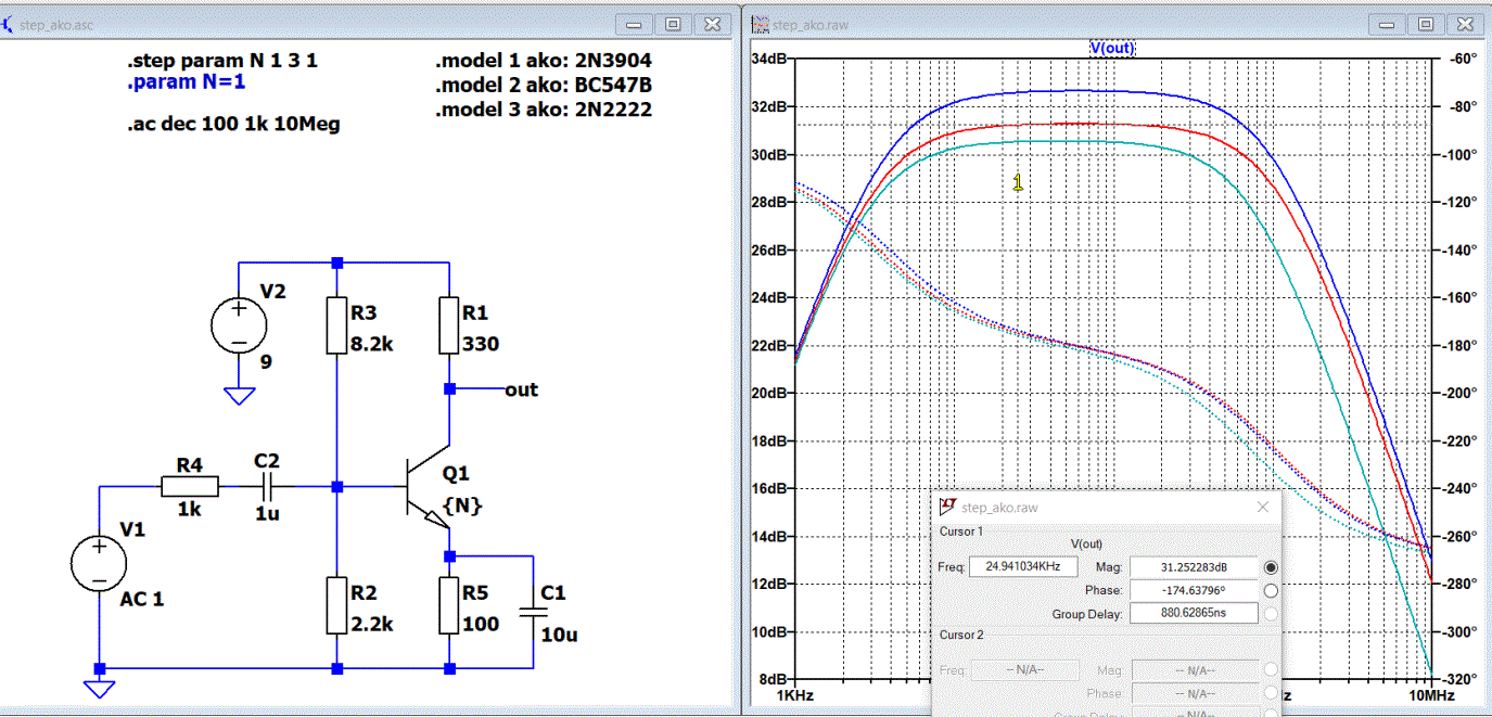

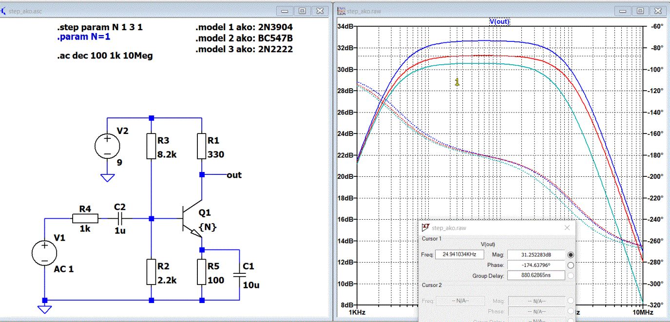

Dann mit der Maus über das Fadenkreuz des Cursors gehen. Da wird dann

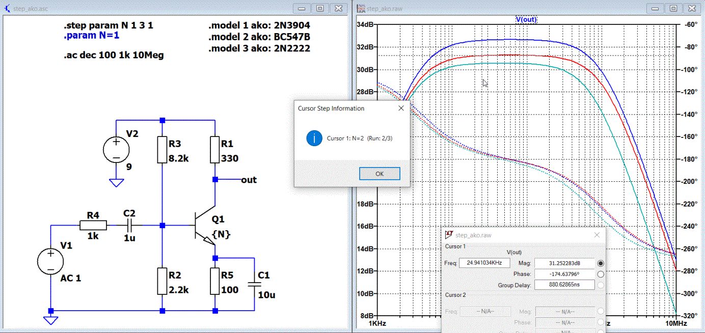

eine gelbe 1 oder eine 2 an. Siehe Schritt1.gif. Dann Rechtsklick auf
der Maus. Damit wird angezeigt welche Simulation das war. Siehe
Schritt2.gif.
Man kann auch einen Schritt gezielt plotten.
V(out)@2
Im Menü
Plot Settings -> Steps
kann man auch einzelne Kurven wählen.

Helmut S. schrieb:
> Man muss den Modellen mittels "ako" Zahlen geben.
Nicht schlecht! Bislang habe ich immer die ganze Schaltung jeweils
gedoppelt.
Helmut S. schrieb:
> Mit
Auch so ein Kniff! Bislang habe ich es über Selectet Displayed Steps
gemacht. Dazu braucht man ein paar Clicks mehr.
mfg klaus
