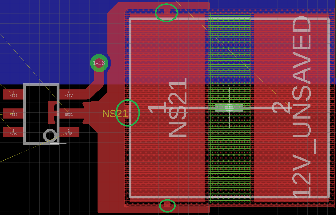

Moin,
ich designe gerade eine Leiterplatte die den TPS54302 von TI beinhaltet.
Der Schaltregler kann max 3A liefern.
Der SW-Pin der an der Spule hängt hat eine max. Breite von 0,5mm. Wenn
ich jetzt in die Tabelle für Strombelastbarkeiten von Leiterbahnen
schaue, müsste die Leiterbahn für 3A in etwa 1,5mm betragen.
Wie funktioniert das denn? Fließen vom SW-Pin zur Spule überhaupt die
3A?
Ich stehe gerade auf der Leitung wie ich das "artgerecht" realisieren
soll.
Klar ist der Pin dicker als die Leiterbahn, jedoch kann ich ja dann auch
nur eine 0.5mm Leiterbahn an diesem Pin anschließen?
Wo hab ich den Denkfehler? Wahrscheinlich fehlt mir da eine Grundlage zu
Schaltreglern
Gruß und schönen Abend
Da fließen die vollen 3A im Mittel, weil es ein synchroner Schaltregler
ist - alles muss durch den SW-Pin.
Aber die Leiterbahn mit 0,5mm muss ja nur kurz sein, man kann ja gleich
nach dem Pin auseinanderfahren. Die würde tatsächlich heiß werden, wäre
sie länge. So geht die Wärme dann in den Pin und die angeschlossene
dickere Leiterbahn, und darum wird sie nicht kaputt. Wenn sie sehr kurz
ist, sind die Verluste gering.
Das Layout ist hier tatsächlich ziemlich wichtig. Also gleich nach dem
Pin auseinanderahren.
Naja, und: Die Bonddrähte im Chip sind sogar noch viel dünner, und die
halten das auch aus.
OP #5765178
Ja so macht das Sinn. Danke für die Erklärung
Ich habe jetz wie im angehängten Bild ein Polygon drumgehäkelt.
Jetzt macht Eagle mir diese sehr dünnen Verbindungen (grün eingekreist)
an das Pad der Spule. Ist das Schlimm oder ist aufgrund der Länge der
Leiterbahn (<0.5mm) das egal bzw. vielleicht auch normal?
