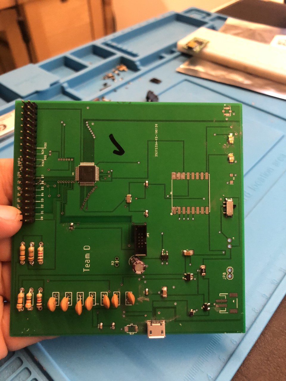

Hallo Zusammen,
Ich habe baue mir gerade meinen erstem ARM-Microcontroller auf Basis des
ATSAMD21G18 von ATMEL.
Dazu habe ich ein PCB gefertigt und die entsprechenden Komponenten
aufgelötet. Das Problem ist das ich den Chip nicht programmieren kann.
Dazu verwende ich einen SWD-Programmer, den Segger J-Link Edu. Das
Problem das der Programmer schon einer Fehler anzeigt beim lesen der
Target Voltage. Ich habe dann testweise mal einen ST-Link versucht, der
hat zwar eine Voltage gelesen aber nicht 3.3V. Wie die am Chip auch
anliegt.
Ich habe mit meinem Multimeter nach gemessen und die Voltages sind
korrekt, auch sind alle Pins richtig verbunden.
Meine einzige Idee warum das überhaupt nicht klappt ist, das meine
Throughole Kapazitoren das Problem sind. Vielleicht sollte ich auf SMD
Komponenenten wechseln und sie näher am Chip positionieren. Aber ist das
wirklich der Grund das beim programmieren garnichts geht ?
Im Anhang findet Ihr alle Daten zu meinem Board.
- Schematic
- Eagle Files
- Bild vom Board
Vielen Dank!
von Einer K. (Gast)
Lukas V. schrieb:
> Aber ist das
So sind sie auf jeden Fall, als Abblockkondensatoren, völlig
wirkungslos.
Ist das ein Oszilator, da mitten und einsam, auf dem Board?

Ich würde jetzt die Kondensatoren neu platzieren und gegen andere
austauschen. Den Oscillator kann ich auch noch näher an den Chip
schieben.  Was wäre der Vorteil jetzt noch mehr neu zu machen ?

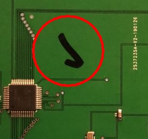

Nachdem ein Prüfer schon sein Zeichen auf der Platine hinterlassen
hat muss ja alles in Ordnung sein. Du kannst loslegen.
von Lukas V. (lukas_v859)
Ich habe einige von den SAMD21 versenkt beim smd löten. Ich war so
glücklich das bei diesem alles saß, da hat er einen enthusiastischen
Haken bekommen. ;-)

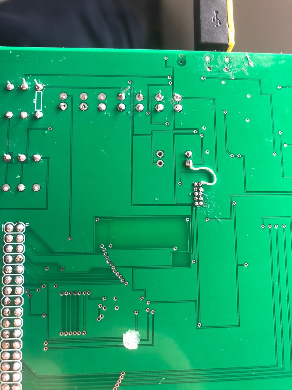

Ok, ich bin einen Schritt weiter. Ich habe im Schaltplan einmal 3.3V als
Symbol und einmal +3.3V. Das sorgt dafür das am Debug Connector
irgendwie nur 1.4V anliegen an allen anderen Stellen aber die korrekten
3.3V. Hat jemand eine Idee wie ich das retten kann ?
Und ich kann Ihn endlich programmieren. Der Fehler war ein falsches
Label im Schaltplan.

von A. G. (grtu)
Hey Lukas,
lass dich nicht unterkriegen. Hier sind offenbar viele frustrierte Leute
unterwegs, die jede Gelegenheut nutzen wollen andere an ihrem Leben
teilhaben zu lassen. Jeder fängt irgendwann an, und dabei werden auch
mal Fehler gemacht. Ich kann dir nur empfehlen viel, viel, viel zu
lesen. Ich habe auch kürzlich erst mit sowas angefangen, daher weiß ich
wovon ich spreche ;-) Datenblätter und Design-Guides lesen ist extrem
wichtig, besonders bei "kritischen" Komponenten wie Oszillatoren,
Stromversorgung der uCs, USB usw.
Ich würde alle Bauteile viel kompakter legen. Nicht nur um Platz zu
sparen, sondern um dei Leitungen kurz zu halten. Gerade die
Kondensatoren und der Quartz sollten so nah wie möglich an den uC. Bei
den USB-Leitungen muss man auf die Impedanz achten, bei so langen
Leitungen kann das eventuell zu Problemen führen.
