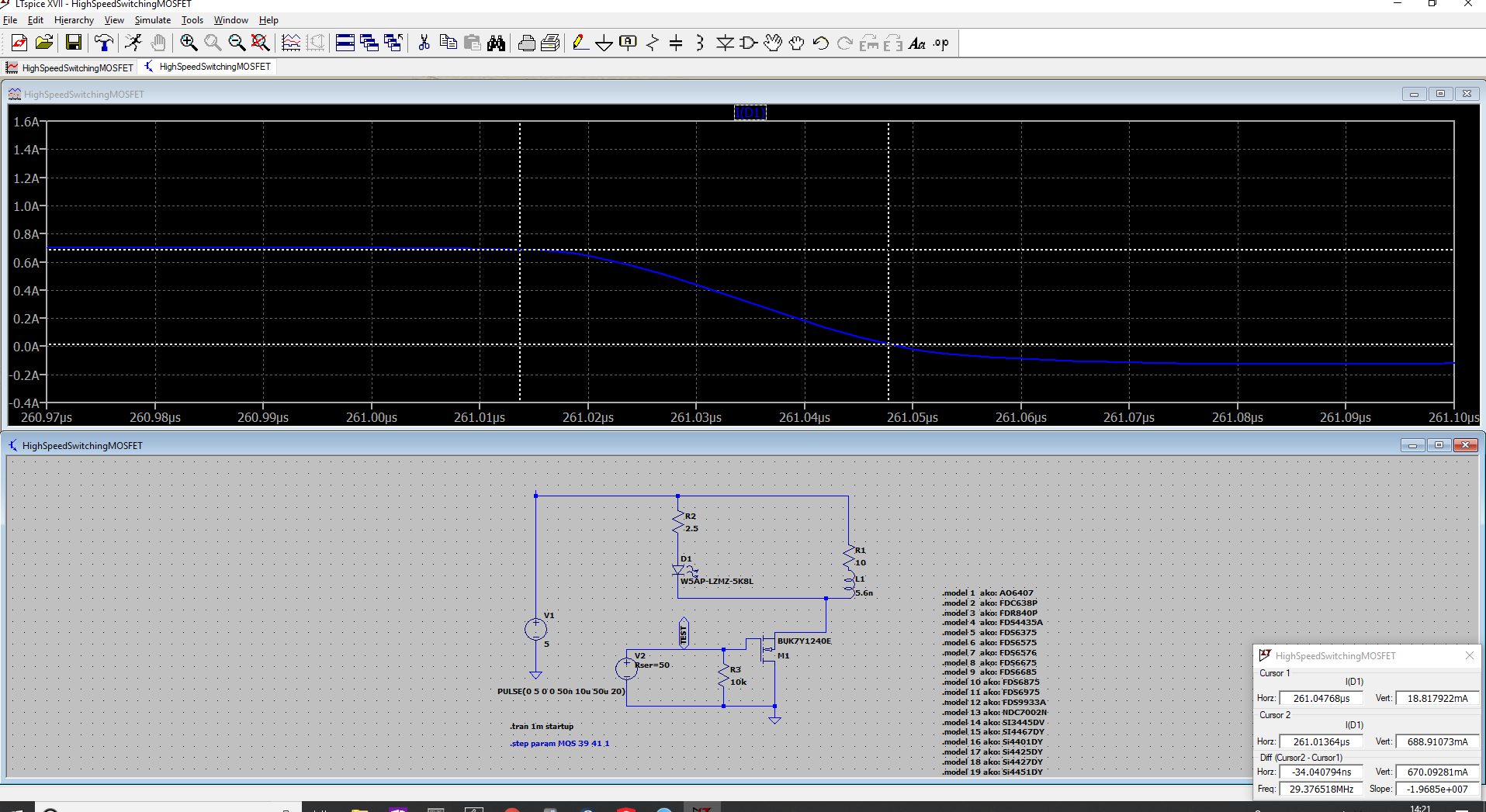

Hi
Ich bin aktuell im 3. Semester und bin in einem Praktikum. In diesem
Praktikum habe ich nun die Aufgabe bekommen eine LED möglichst schnell
auszuschalten. Doch wie "löse" ich diese Aufgabe. Mir ist soweit die
Idee gekommen eine H-Brücke zu verwenden um die LED kurzeitig rückwärts
zu schalten. Nun hat mir der Betreuer mal seine Schaltung gezeigt. Dort
hat er z.B eine doppelte H-Brücke (eine H-Brücke um eine H-Brücke zu
schalten) verwendet. Doch wie kommt man auf solche Ansetze?
Ein Beispiel: (Bild)
Wie könnte ich in dieser Schaltung den Mosfet noch schneller Schalten?
Gruß Losspost
Gast #5765698
In dein Bild ist keine H-Brücke, auch keine doppelte.
Erstsemestervorlesung nicht besucht ?
Der Trick der Schaltung, mit der Gegeninduktionsspannung der zur LED
parallelgeschalteten Spule die Ladungsträgr aus der LED abzuziehen, ist
ein alter Hut, wurde zum schnellen Ausräumen der Ladungsträger aus der
Basis eines Bipolartransistors genutut, und steht und fällt mit der
Umsteuergeschwindigkeit drs MOSFETs.
Mit Bauelemente-Grundlagen 'wie funktioniert eine Spule' kommt man da so
einfach drauf, wie man bei LEGO drauf kommt, wie man eine Tür baut.
Man kombiniert einfach die Grundbausteine passend.

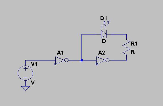

Wie man auf solche Schaltungen kommt? Indem man was von der Materie
versteht, liest und selber nachmisst.
Die Idee mit der H-Brücke ist ok, hat aber andere Konsequenzen: Die
H-Brücke hat und braucht dringend Totzeiten, damit High-side und
Low-side nicht gleichzeitig durchschalten. Damit ist eine Reaktionszeit
eingebaut, die eventuell lästig sein kann da der abschaltvorgang -
schnell - aber verzögert auftritt.
Deine Schaltung hat den Nachteil, das sowohl LED Diode als auch
Transistor nun die hochlaufende Spannung der Spule sehen. Da LEDs
meistens nur ein paar V als Sperrspannung vertragen schalte da einfach 2
Dioden als Freilaufdioden - und Du hast etwas gewonnen. Blöderweise
trägt die Spule nur zur Abschaltung bei, der Stromverbrauch im
eingeschalteten Betrieb (DC) könnte lästig sein.
eine Idee dazu: Du könntest diese Probleme lösen, indem Du eine LED (mit
Serienwiderstand) parallel zu einem Inverter schaltest, der wiederum von
einem Inverter angesteuert wird. Quasi eine H-Brücke, wenn Du LVS oder
eine andere Logik verwendest die Durchlaufzeiten von 1-2 ns hat kannst
Du das ganze gehampel mit H-Brücke, Induktivitäten etc vergessen und
hast eine sauschnelle Abschaltung...
Blöd ist es wenn die LED weiß oder blau sein sollte, denn die leuchten
nicht sonderlich gut wenn nur 3,3V zur Verfügung stehen. die anderen
Farben sollten ausreichend hell leuchten.
PS - LVC sollte auch mit 5V funktionieren und da sind durchlaufzeiten
von 3ns möglich, siehe dazu zB. "little Logic guide.pdf" von Texas
Instruments.
Und andere Hersteller haben noch schnellere Logik. Maches spielt sich
unter 1ns ab, doch da ist dann schon sehr besondere Messtechnik nötig.
Du könntest auch Laserdioden-Treiber vorschlagen, die laufen im
mittleren 2-stelligen ps-Bereich und da Du nicht gesagt hast ob das auch
je funktionieren muß... würde ich dem Lehrer sagen das das möglich ist,
ich habe keine Möglichkeit habe wie man das im Moment umsetzen kann da
es dazu mehr als nur Datenblattlesen braucht.
viel Vergnügen beim tüffteln, Ideen zusammentragen, verwerfen und dann
umsetzen
#5765986
Tobias T. schrieb:
> Nur wie kann ich diese Spannungsspitzen verhindern?
Das sind wieder Grundlagen. Schau Dir mal das Datenblatt der LED an,
äähmm..., wollte ich sagen. Aber da wird die Kapazität, die jede Diode
hat, gar nicht erwähnt.
http://datasheetz.com/data/Optoelectronics/LEDs%20-%20over%2075mA,%20High%20Brightness/475-2587-2-datasheetz.html
Dann mußt Du Dir das Modell mal anschauen. Aber vergiss es, den Peek
bekommst Du nicht weg. Er sieht nicht schön aus, aber schau mal wie lang
der ist.
mfg klaus
OP #5766009
Klaus R. schrieb:
Ja die Kapazität ist "problematisch". Ich dachte zuerst das ich den
Spike am Anfang mit einem parallelen Kondensator abfangen kann. Jedoch
verlangsamt das auch die Schaltzeit der Diode, wenn die Kapazität zu
hoch ist. Wenn sie jedoch gering genug ist beschleunigt sie jedoch
Schaltzeit? Aber eine Parallel Kapazität erhöht doch nur die gesamte
Parasitäre Kapazität. Ich glaube ich sollte langsam mal eine pause
machen xD. Stehe ein wenig auf dem Schlauch
#5766074
Bei Schaltnetzgeräten achte ich deshalb immer auf kleine Kapazitäten.
Dort stört der Peek wirklich. Ob das bei einer LED auch der Fall ist, da
bin ich mir nicht so sicher. Es gibt hier im Forum sicher einen Experten
der dazu mehr sagen kann.
Mir ist nicht klar ob der Peek nicht doch zur Lichtintensität beiträgt.
Sonst hätte man in der tat ein Problem. Die Reaktionszeit würde sich
sicher um 1 ns oder mehr verlängern. Wir sprechen hier aber von GHz!
Die LED ist auch schon etwas größer. Je mehr Leistung hier im Spiel ist,
desto größer wird die Kapazität werden. Wenn es wirklich schnell sein
soll, dann muß man vermutlich zum Laser greifen.
Hier noch etwas zur Grenzfrquenz von LEDs.
https://www.hft.tu-berlin.de/fileadmin/fg154/ONT/Skript/LED.pdf
mfg Klaus

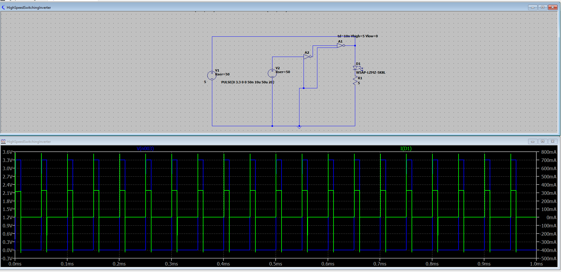

Gast #5766211
Tobias T. schrieb:
> Ich habe die Schaltung mal aufgebaut
Sicher nicht.
Was würdest Du sagen, wenn der Küchenchef Dir einen
Zettel mit dem Rezept serviert und sagt: "Ich habe
das mal gekocht..."?
Seit wann hat der STROM SPANNUGSspitzen?
Gast #5766259
Tobias T. schrieb:
> Danke Miwi
> Ich habe die Schaltung mal aufgebaut und die Schaltung schaltet deutlich
> schneller. Nur wie kann ich diese Spannungsspitzen verhindern?
> Freilaufdioden haben nicht wirklich geholfen
Du hast sie nicht so aufgebaut wie ich sie beschrieben habe.
Gast #5766263
Tobias T. schrieb:
> Danke Miwi
So war das gemeint.
Da geht das ratzfatz... jedenfalls schneller als es die meisten LEDs
mitbekommen.
