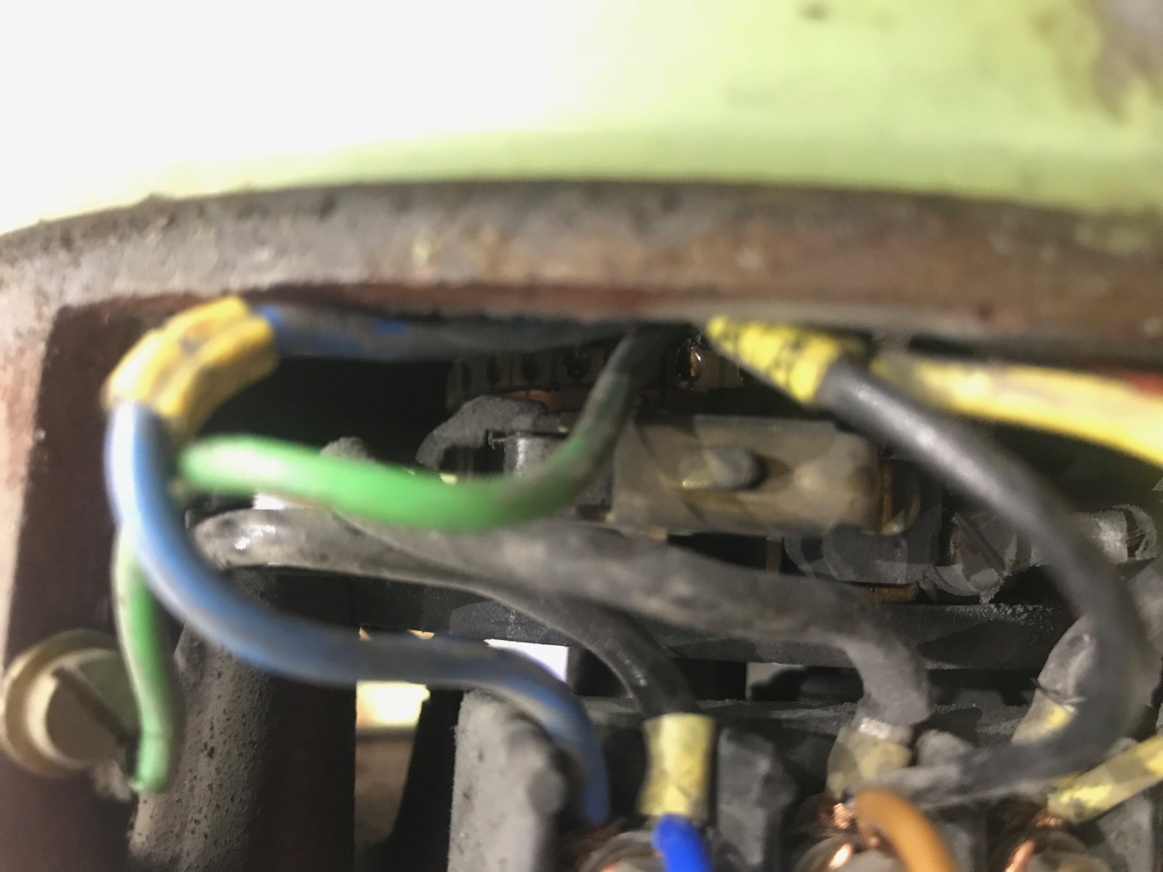

Hallo Zusammen, ich hoffe Ihr könnt mir helfen. Hab mir eine Rundschleifmaschine geholt dort ist die Arbeitsspindel mit einen DC Motor Englischer Produktion verbaut. Leider ist die Ganze Elektrik auseinander gebaut. Der Motor sollte Regelbar in der Geschwindigkeit sein dabei liegt ein Riesen Poti max 45A. Der Motor hat 5 Adern -> 1 PE; 2-3 hat 10Ohm; 4-5 hat ca. 90Ohm. eine Brückengleichrichter liegt auch bei. Leider bekomme ich es nicht zusammen so das ich die Geschwindigkeit regeln kann über den Poti. Ist die eine Wicklung eine Arbeits- und die andere eine Hilfswicklung? Könnt Ihr mir da helfen? mein Test Aufbau nach dem Brückengleichrichter: + an 4; - an 5; + an Poti 1; Poti mitte an 2; - an 3; ohne erfolg MfG Alex
Hat er Kohlebürsten? Falls ja: wahrscheinlich Anker- und Feldwicklung getrennt herausgeführt. Such mal nach Reihen/Nebenschlussmotor. Glaub auch nicht, dass das unbedingt ein DC-Motor ist, eher Universal (erkennt am lamellierten Stator). Ansonsten: Fotos, sonst ist alles nur ein Ratespiel.
Hallo, danke ja er hat Kohlebürsten. https://s17.directupload.net/images/190310/j7579qlb.jpg https://s16.directupload.net/images/190310/jt2bjs68.jpg MfG
Dann tippe ich mal dass das als Nebenschlussmotor benutzt wird, wenn die beiden Gruppen keine Verbindung haben (sonst könnte es auch ein Compound-Motor sein). Nun gibt es etliche Möglichkeiten, ich weiss nicht was in Frage kommt, die Theorie zu lange her und nie gebraucht... Das Poti könnte bei der Leistung tatsächlich als Spannungsteiler verwendet sein und damit die Spannung für beide Wicklungen eingestellt werden. Es könnte aber auch nur die Spannung für eine Wicklung einstellbar sein. Ebenso möglich: nur als einstellbarer Vorwiderstand für Anker oder Feld. Da muss ich passen.
Hier gibts noch was zum Thema: https://www.vh-buchshop.de/media/upload/file/leseproben/143419MS.pdf Aber schlauer bin ich damit auch nicht geworden, irgendwie scheint alles möglich.

Das ist ein Nebenschlussmotor, erkennbar an den beiden Spannungsangaben.

Und es steht ja sogar drauf: "SHUNT" https://en.wikipedia.org/wiki/Brushed_DC_electric_motor#Shunt_wound_motor

Schwer zu sagen, ich würde es erstmal so probieren. -Feldwicklung direkt an die Gleichspannung, Rvf entfällt also -Anker über das Poti als Vorwiderstand (Rv) Hast du einen Stelltrafo? Dann könnte man das erstmal mit kleinerer Spannung versorgen.
Hallo Joachim, genau das habe ich versucht 4-5 ist die Feldwicklung leider hone erfolg. Wenn ich 2 und 4 an Minus Anschliesse und 3 und 5 an Plus läuft er - kann ich nicht einfach ein High Power 4000 W 220 V AC SCR Spannungsregler und dann den Brückengleichrichter als Spannungsquelle benutzen? oder können die China Dinger es nicht? Danke Alex
Alex M. schrieb: > genau das habe ich versucht 4-5 ist die Feldwicklung leider hone erfolg. > > Wenn ich 2 und 4 an Minus Anschliesse und 3 und 5 an Plus läuft er - Dann muss es doch auch funktionieren, wenn der Widerstand des Potis auf 0 gestellt wird. Poti kaputt? Ein Grund wird es ja haben, dass alles rausgerupft wurde.
Hallo Joachim, was schätzt du kann ich es mit einen High Power 4000 W 220 V AC SCR Spannungsregler und einem Brückengleichrichter als Spannungsquelle versorgen? Wenn ich den Poti mit einem Ohmmeter durchmesse scheint alles ok zu sein 2-80 Ohm. Danke Alex
Alex M. schrieb: > Hallo, danke ja er hat Kohlebürsten. > https://s17.directupload.net/images/190310/j7579qlb.jpg > https://s16.directupload.net/images/190310/jt2bjs68.jpg > > MfG Servus, es ist eine Fremderregte Maschine. Geschwindigkeit kannst du steuern in dem du entweder Feld/- oder Ankerspannung veränderst. Zwischen 2-3 ist mit sehr hoher Warscheinlichkeit der Anker da sehr niederohmig, 4-5 die Erregerwicklung. Mfg aus dem Rhein-Ruhr Gebiet
