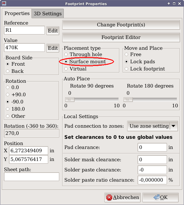

Hallo.
Ich hab eine Platine mit sowohl SMD-Bauteilen als auch THT-BT gemacht.
Als ich jetzt die Positionsdatei ausgedruckt habe fehlten die THT-BT.
Ich konnte hier im Forum nichts direktes finden. Ich denke diese
THT-Bauteile sollten trotz Mischung SMD/THT in der Positionsdatei
aufgeführt sein, oder ? Ich hab die 5.0.0 Version von KiCAD. Gibts da
eine Erklärung ?

Diese "Pick and Place" Datei enthält NUR SMD Bauteile, weil im
allgemeinen nur SMD Bauteile automatisch bestückt werden.
Um einen Footprint als SMD Footprint zu kennzeichnen musst Du entweder
unter PCBnewo oder im Footprinteditor unter "footprint eigenschaften"
("Footprint properties") bei "Placement type" dann "surface mount"
anwählen.
Siehe Anhang: KiCad_Footprinteigenschaften_PlacementType.png
Achtung: Wärend bei SMD Bauteilen sich die Koordinaten für den
Bauteilankerpunkt auf die "Mitte" des Bauteils beziehen (genau wegen dem
"Pick and Place"), wird bei THT Bauteilen meistens PIN 1 so definiert.
Wenn Du also trozdem die Bauteilkoordinaten für die THT Bauteile
benötigst, liest Du die besser mit einem passend geschriebenen Skript
aus der KiCad Boarddatei. Oder machst das per Hand mit einem Editor,
wenn es nur eine Handvoll Bauteile sind.
Aber auch das oben erwähnte "Footprint properties" zeigt Dir unter
"Position" die X/Y Koordinaten des aktuell verwendeten Footprints. Sie
sind dort ebenfalls editierbar, wenn Du parametrisch plzieren magst.
Bedenke, das KiCad die Y-Koordinaten von oben nach unten zählt.

Hallo.
Ja genau... das war es. Ich habs schon x-mal gesehen, aber das ist etwas
trügerisch weil warum muss ich ein THT-Bauteil mit Surface mount
deklarieren.
Ich kanns mir nur so erklären... ist halt eine SMD-Platine.
Aber genau das wars !
Danke an alle ! Super !
Gruß Uli
