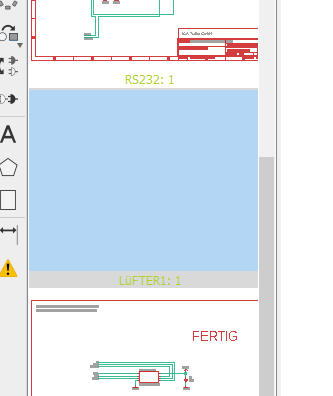

ich habe da ein Problem mit Eagle. Ich hatte mir mal in meinem
Blockschaltbild ein Modul erstellt. Jetzt will ich dieses entfernen,
aber leider funktioniert es nicht. Weiß einer von euch wie das geht? Ich
habe euch ein Bild angehängt. Das was blau markiert ist, soll aus der
Liste der Schaltpläne verschwinden.

Genau das möchte ich. Es funktioniert aber nicht. Aus der Vorschauliste
ist dieses Blatt einfach nicht wegzubekommen :(

Versuche mal "remove .sx" einzugeben, x ist dabei die Seitennummer.
Also "rem .s2" für Seite 2.
Ich benutze keine Module, aber meine zum Test angelegten werden stumpf
gelöscht, auch wenn was drauf ist.
Wenn das nicht klappt ist der Support dran.
Oder kannst du den nicht fragen? ;) Dann könnte das genau dein Problem
sein...
