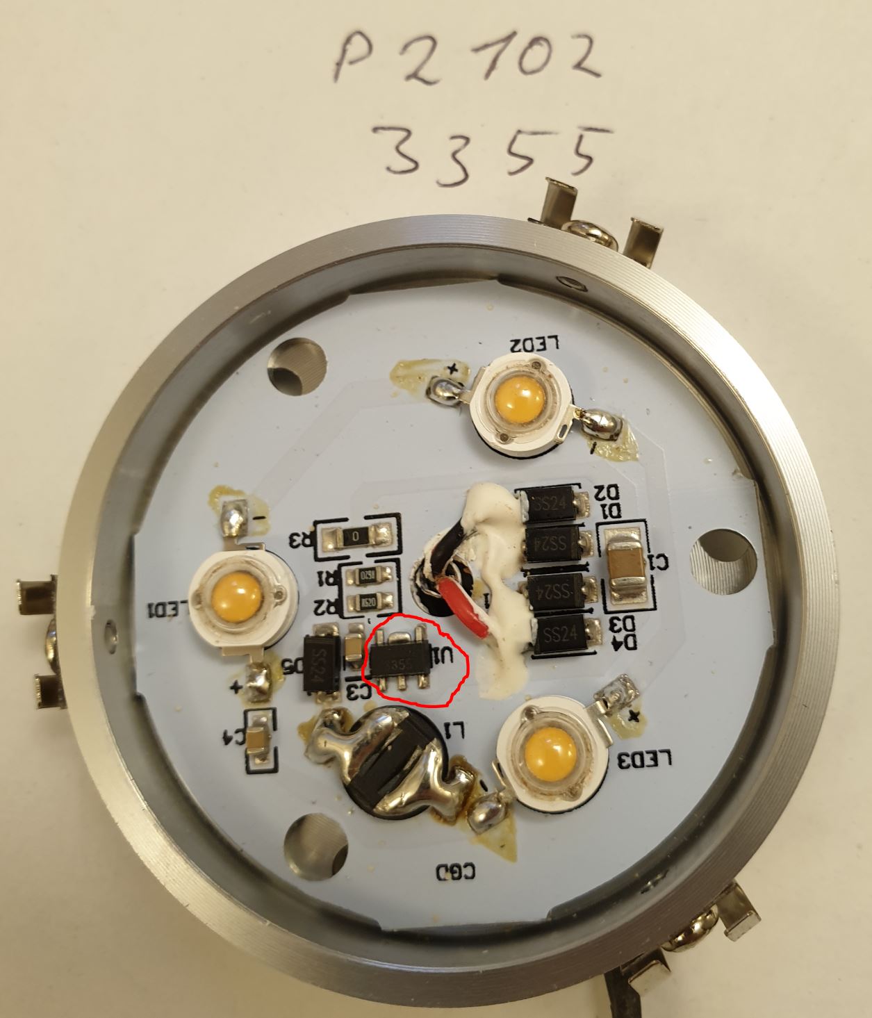

Liebes Forum, eine China-LED-Lampe ist mir hopsgegangen, und ich such
gerade nach der Stromquelle, aber nix gefunden.
Bekannte Daten:
- SOT-89-6
- Vermutlich ein step* wegen Spule
- Eingang 12V AC/DC
- Aufdruck "P2102 \n 3355"
Wüßte jemand, welche das ist oder kennt Pin-kompatiblen Ersatz?
Dankeschön.

OP #5768067
ooohh, Dankeschön.
Wüßtest du zufällig auch, wo ich sie herbekomme? ebay, findchips, ali
und banggood förderten unter der Bezeichnung nix zutage... Und im
Datenblatt eines PT4115 steht ein bisserl ein anderes Gemüse, Spule
paßt, aber man müßte die Sense-Widerstände noch tauschen. Drop-In wäre
mir lieber :=)

Wenn das Pinout zum PT4115 stimmt würde ich den nehmen. Der ist
problemlos beschaffbar und einfach noch dazu dazu.
Der Sens Widerstand beim PT berechnet sich einfach mit 100/Strom[mA].
Will man also 500mA maximaler Strom, nimmt man einen 0,2 Ohm Widerstand.
