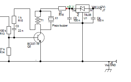

#5769519
Stefanus F. schrieb:
> Es klingt ziemlich genau so, wie der Blinker in meinem Auto. Für mehr
> Lautstärke braucht man eine stärkere "Endstufe" (oder H-Brücke).
Ein solches "Geräusch" habe ich auch in meinem 4Jahre altem
Auto. Ich bin mir nach wie vor nicht sicher, ob es sich da
um ein mechanisches Relais oder ein elektronisches Geräusch
handelt. Interessant ist, das dieses Geräusch nach vielleicht
zwei Minuten deutlich lauter wird. Das liesse sich mechanisch
ja nur aufwändig lösen.
