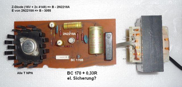

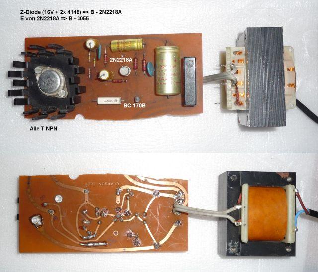

mir ist eine alte NT Platine Clarson 2002 zugeflogen, geschätzte 30W,
Baujahr 1970 +/- 5J.
Trafo war auf der gebrochenen Platine verbaut, die hab ich halbiert und
ich fand auch ein passendes EX-PC-NT Gehäuse mit Buchse + Schalter.
Testdaten:
Trafo liefert ohne Stabischaltung im Leerlauf 21,2 V~ (mit Blinkerbirne
19,3~).
Ausgang ist stabilisiert, im Leerlauf 17,8V, mit Blinkerbirne (12V/21W)
belastet 16,45V bei 1,93A (liefert satte 30W).
Habe den Ausgang einige Sekunden kurzgeschlossen - ist wohl (mit dem
BC170?) elektronisch gesichert. Schön wäre jetzt eine regelbare
Ausgangsspannung.
Frage:
#1 Was schluckt der Kühlkörper vom 3055, reicht der für die Restleistung
beim weiter herunterregeln?
#2 Ist das mit kleinem Aufwand (Drehschalter + Z-Dioden Umschaltung oder
Poti) machbar oder muss ichs Konzept wechseln?

Messe einmal den Spannungsabfall ueber dem Transistor. Doppelter
Spannungsabfall, mindestens doppelter Kuehlkoerper an Kuehlfaehigkeit.

Lupo L. schrieb:
> Schön wäre jetzt eine regelbare Ausgangsspannung.
Vergiss es, dafür ist es nicht konstruiert.
Der Kühlköroer ist zu klein, und nicht nur der. Eventuell schafft es der
BC107 nicht mehr den 2N3055 weit genug herunterzuziehen, eventuell
werden einzelne Widerstände überlastet.
Das Problem von diesem Netzteil ist schon, daß für längere
Strombegrenzung auch der Kühlkörper zu klein ist und der 2N3055 zu heiss
wird.
Die Überstromsicherung ist nur für kurzzeitiges, z.B. wenn man eine
Schaltung mit Elko anklemmt und der erst mal aufgeladen werden muss.
Benutze das Netzteil als 17V/2 Netzteil und gut.

von Lupo L. (lupix)
Dieter schrieb:
> Schau mal, da sind ZD auf der Platine.
Japp, dort wollt ich ansetzen.
Uce Leerlauf 10,7V und mit Blinkerbirne 5,5V.
Ach ja, Im - Zweig ist noch ein 0,33R Widerstand - dort sinds 0,63V
(+Messabfall)  ~1,91A was mit der ersten Direktmessung von 1,93A gut
übereinstimmt.

von Einer (Gast)
Der Kühlkörper hat 6 K/W
Das sieht doch gar nicht so schlecht aus. Du könntest überlegen, statt
der Z-Diode einen TL431 einzusetzen, und am REF Eingang ein z.B. 100k
Poti anzuschliessen. Schleifer auf REF, unteres Ende (gegen den
Uhrzeigersinn) auf den Ausgang des Netzteiles und das obere Ende des
Potis über 10k oder so auf Masse. Minimale einstellbare Spannung wäre
etwa 2,5V.
Strombegrenzung bleibt unverändert, nur den Kühlkörper anpassen.
Kurzzeitig bis 10W (5,5V*1,9A).
Nein.
Mit groesserem Kuehlkoerper 15V und 12V sollte moeglich sein als
provisorische Notloesung, darunter nein, redesignen/umdimensionieren
erforderlich.

Auf der Z-Diode ist eine 16 gestempelt, gemessen habe ich dort 17,3 V -
das reduziert Uout um 1,3 V - ich wäre dann jetzt schon bei Uout 16
Volt. Ich nehme an, 18 V ginge als Z-Spannung gerade auch noch, wegen
der Erhöhung 220->230V.

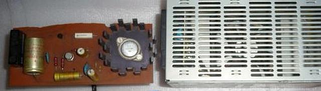

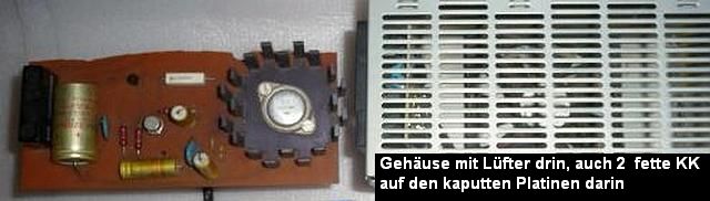

Ich sah gerade, Im defekten NT-Gehäuse ist noch allerlei drin, auch KK
und Lüfter.
Vllt. reicht der Lüfter, viel Platz ist wegen dem Trafo nicht, der
könnte die Originalplatine anblasen... muss noch den Platz genau
checken.
Oder mit anderen Tricks... Was der KK nicht an Wärme abgeben kann,
könnte ja auch eine Serienlampe, die den Kurzschlußstrom aufnimmt und
Alarm meldet.

von Dieter (Gast)
Der Beste aller Kuehlkoerper bringt nichts, wenn die Waerme durch das
Gehaeuse nicht weg kommt.
Deswegen hat lupix doch schon ein Gehäuse mit Lüfter. Siehe:
Beitrag "Re: Kühlkörperfrage zu Netzteilumbau auf regelbarem Ausgang"
