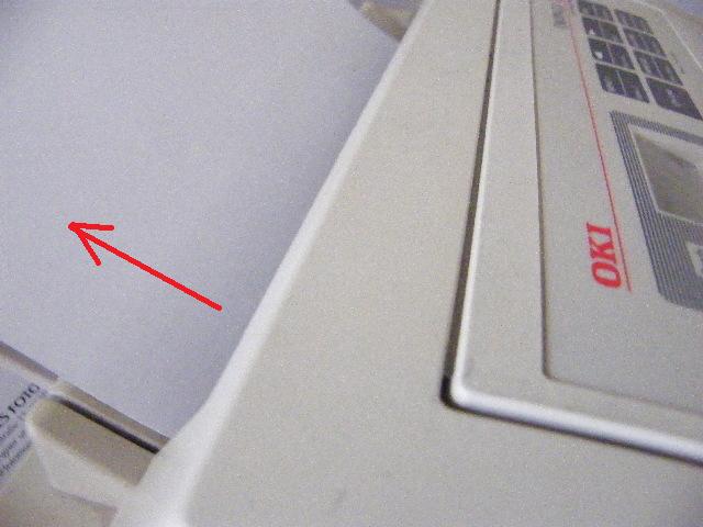

Gast #5771912
Oliver S. schrieb:
> Laserdrucker fällt aus, Tinte kann man wieder abwischen. Ausserdem sind
> die Bögen ziemlich sperrig, die können schlecht durch das Walzenwerk
> eines üblichen Druckers wandern.
Das ist falsch. Alu-Etiketten Zweckform usw. kann man ohne Probleme mit
MS-Office bedrucken WENN sie GERADE durch den Laserdrucker laufen. Man
sollte das Blatt aber nie mehrfach durch den Drucker jagen wenn es schon
kleinste Eselsohren hat. Sonst verkleben Walzen!!!!

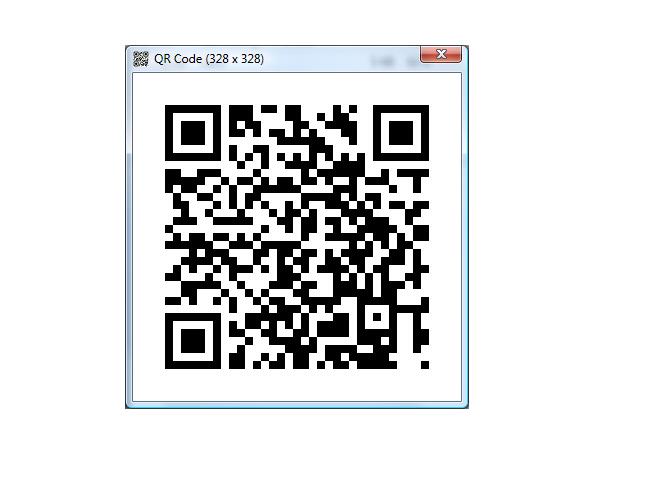

Ob das als Typenschild für Euer Gerät ausreicht weiß ich nicht. Ewas
QR-Code könnte das maschinelle Erfassen noch erleichtern ...
