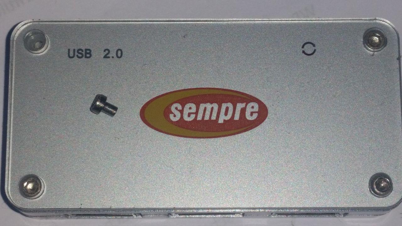

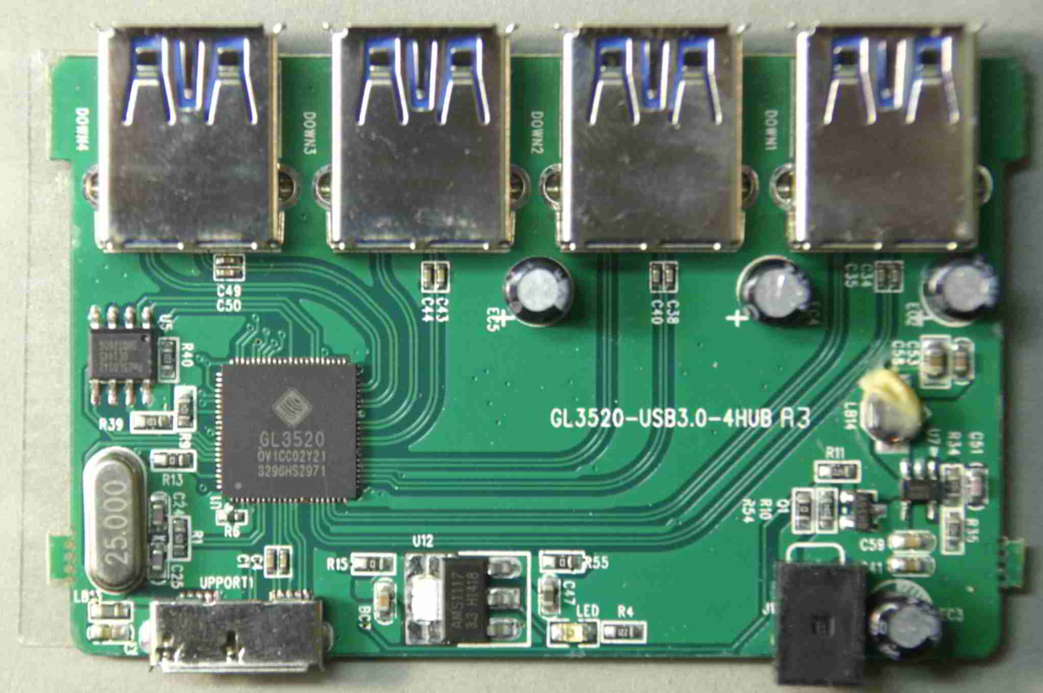

Vor einiger Zeit hatte ich mir diesen Hub gekauft, weil ich der
(wirrigen) Annahme war den könnte ich öffnen, um die Stromversorgung des
Hubs vom PC zu trennen.
Nein, die vier Imbusschrauben an den Ecken sind nicht zum
Zusammenhalten, das ist nur Kundenverarsche.
Kann jemand einen 4- oder 8-fach Hub, den man öffnen kann oder bei dem
die Stromversorgung vom PC von vornherein getrennt ist, empfehlen?

von Christian R. (supachris)
Die Exsys Metall Hubs lassen sich alle aufschrauben. Aber was bringt es,
die Stromversorgung zu unterbrechen? Zum einen benötigen eigentlich alle
Hub Chips das VBus vom Host zum anderen sind die Datenleitungen ja eh
verbunden.

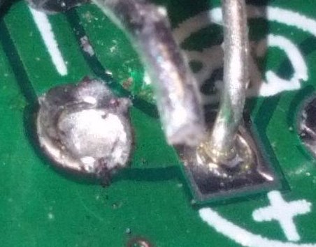

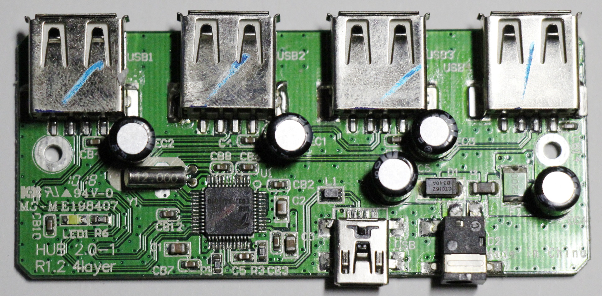

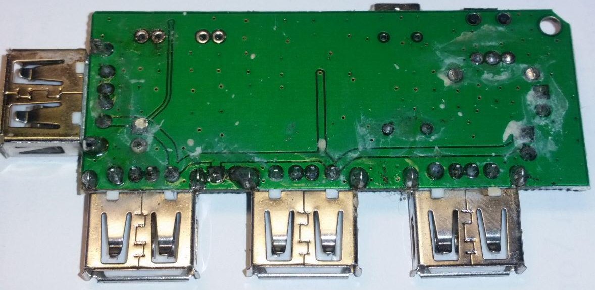

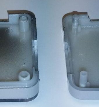

Erfolgsmeldung:
Ging einfach mit einer Sprengringzange auf, die Schalen sind einfach nur
gesteckt.
Allerdings sieht das Innere nicht nach Qualitaet aus, vielleicht muss
man ja heute schon froh sein, wenn die nicht mit Loetfett arbeiten.
ABER: die Versorgung vom USB aus war sogar mit einer Diode getrennt, die
ich einfach auf einem Bein ausloeten konnte.
wendelsberg

von Peter M. (r2d3)
Hallo wendelsberg,
den Raidsonic IB-AC610 kann man nicht nur öffnen, sondern auch wieder
verschließen! :)
Außen:
https://www.raidsonic.de/products/external_cases/mm_cardreader/index_de.php?we_objectID=724
Innen:
siehe angehängte Datei

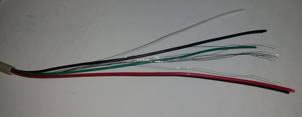

Mar 14 17:31:18 xxx kernel: [ 1798.360466] usb 2-8-port2: Cannot enable.
Maybe the USB cable is bad?
Siehe da, keine stressige Verdrillung der Datenleitungen stoert die
Harmonie der nebeneinanderliegenden Adern im Qualitaetskabel eines
namhaften Onlineanbieters aus dem Norden. Abschirmung? Fehlanzeige.
Grrrr, da waere ja 40 Jahre altes Telefonkabel besser.

von Ingo W. (uebrig) Benutzerseite
Aus eigener Erfahrung, kann ich
https://www.pollin.de/p/usb2-0-hub-cnmemory-zinc-4-fach-aluminium-grau-713231
empfehlen.
Aus gleichen Gründen, wie der TE, habe ich bei einem anderen Exemplar,
D1 entfernt und die Hohlsteckerbuchse zum Einspeisen der
Versorgungsspannung genutzt.
Die Hubs machen auch mechanisch einen soliden Eindruck, passgenau und
sogar mit metrischen Schrauben montiert.

von wendelsberg (Gast)
Heute kam der Hub von Pollin.
1. war wie vermutet ohne Netzteil, passte also wie erwartet
2. intern kann man eine Diode ausloeten, dann klappt das so, wie es soll
Dabei noch entdeckt, der aktuelle Typ von Exsys hat intern sogar Jumper
fuer genau diese Funktion:
https://www.exsys.ch/media/files_public/spgfdgegpef/ex-1178S.pdf
