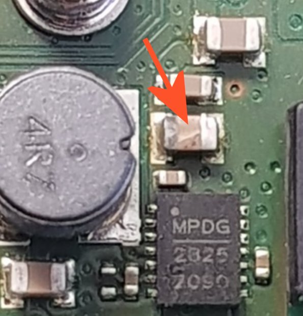

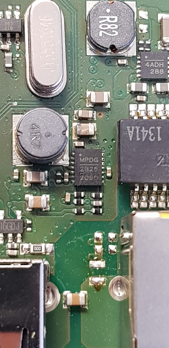

Hallo, ich habe hier eine FritzBox 7390 welche sich nicht mehr einschalten lässt. An der 12V DC-Buchse "sieht" ein Netzteil lediglich einen Kurzschluss, welcher wahrscheinlich durch den IC "MPDG 2825" verursacht wird da dieser extrem heiß wird. Weiß jemand, um welchen Chip es sich hierbei handelt? Ich denke er gehört zur Spannungsversorgung, finde aber zu der Beschriftung nichts im Netz. VG
MP28255 von Monolithic Power passt von Funktion und Pinout: https://www.monolithicpower.com/pub/media/document/MP28255_r1.02.pdf
Bei den FB ist oft ein Kondensator der Kurzschluss. Ich hab da öfters mit gebastelt. Man kann mal Strom in die Buchse einspeisen, bis zu 2A maximal. Dann mal etwas herumfühlen was da warm wird. Der Kondensator der sich erhitzt ist der Übeltäter. Auslöten und nochmal prüfen ob der Kurzschluss noch da ist. Sollte tatsächlich das IC den Kurzschluss verursachen so wird das dann warm.

Sieht für mich so aus, als hätte dieser Kondensator einen Riss/Sprung/Crack - siehe roten Pfeil.
Michael W. schrieb: > Sieht für mich so aus, als hätte dieser Kondensator einen > Riss/Sprung/Crack - siehe roten Pfeil. Die Durchkontaktierung auf deinem Bild bei den Kondensatoren sieht auch ein bisschen verdächtig aus, hier fließt wohl mehr Strom als bei den anderen DuKos.

Michael W. schrieb: > Sieht für mich so aus, als hätte dieser Kondensator einen > Riss/Sprung/Crack - siehe roten Pfeil. Das war der richtige Tipp! Vielen Dank für eure schnellen Antworten :)
