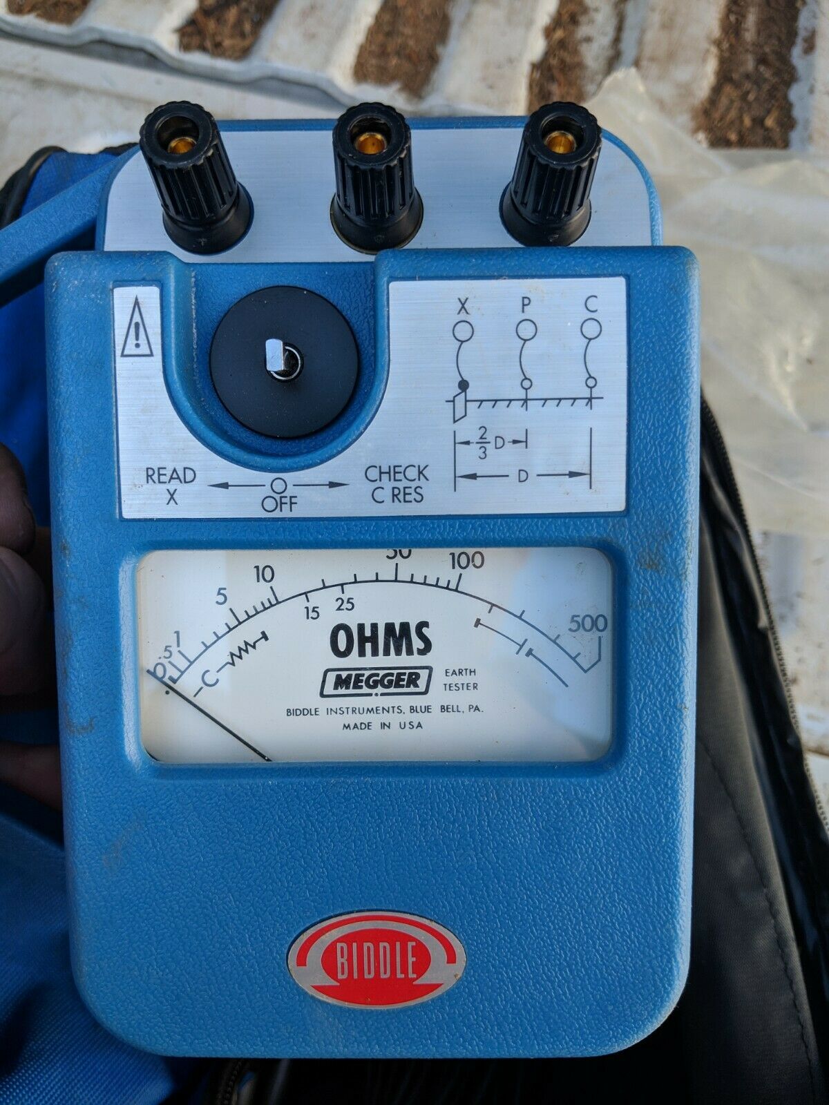

ich habe hier ein älteres Biddle Megger 250260 Erdungsmessgerät, was
aber leider nicht funktioniert. Für die Reparatur bin ich auf der Suche
nach Schaltungsunterlagen. Im Internet fand ich nur die
Bedienungsanleitung, worauf ich Biddle Megger per Email kontaktiert
habe, mit der Bitte mir die Schaltpläne zu schicken. Da sie nicht darauf
reagiert haben, habe ich nach 4 Wochen nochmal freundlich nachgefragt,
aber leider ohne Erfolg.
Irgendwelche Ideen wo man die Unterlagen herbekommen könnte ?

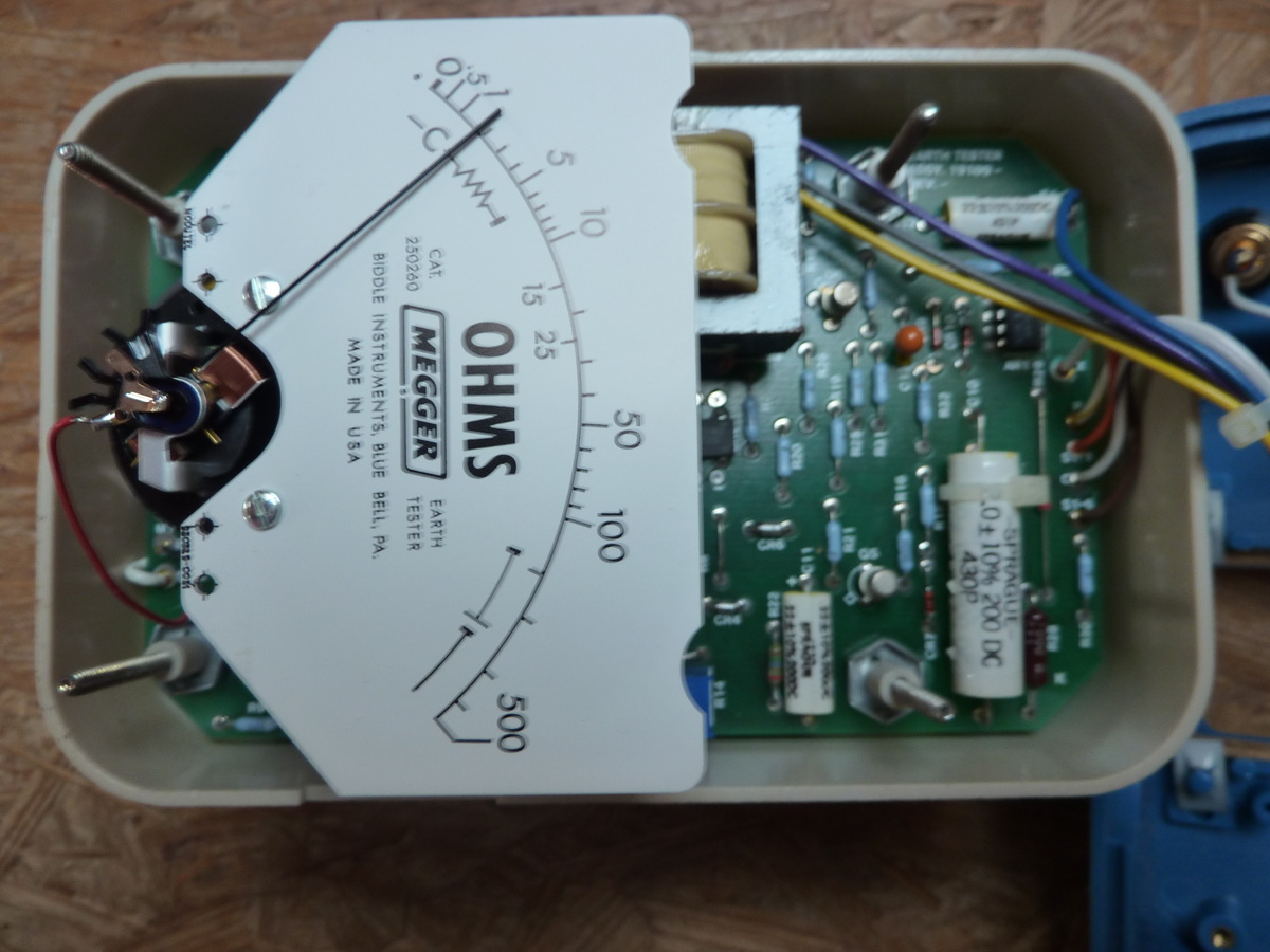

Multimeter und Oszi wirst Du brauchen um dem Fehler zu Leibe zu rücken.
Fotografiere, so dass die Bauteile besser zu sehen sind. Die IC habe
sicher auch eine Aufschrift.
Erst einmal systematisch Vorgehen.
Versorgungsspannung vorhanden?
Kommt diese auch an dem Pin der IC an?
Mit Oszi messen, ob "Wechselspannung" von 1xx Hz erzeugt wird?
Wenn die Dinger alt werden, neigen die Kondensatoren im Bandpassfilter
die Kapazität zu sehr zu ändern, so dass die Funktion beeinträchtigt
wird.
