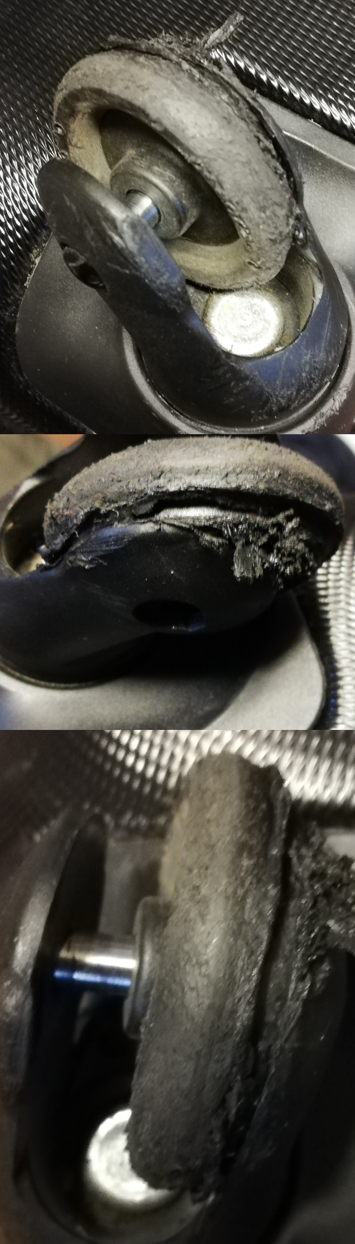

Wie läßt sich dieser Kofferroller reparieren? Nur umsetzbare Antworten.

Kurt S. schrieb: > Wie läßt sich dieser Kofferroller reparieren? Auge zu Pollin oder zum Chinamann und PASSENDE Rollen bestellen+ befestigen.

Meint, erst mal gründlich reinigen. Der Dreck muss ab!
Schau mal ob du die Achse vom Rad raus bekommst, dann hätt ich mal jemandem mit 3D Drucker angefragt :)

Kannst Du die Rollen irgendwie ausbauen? Wenn ja, dann kannst Du den Koffer reparieren. Wenn nicht, dann nicht. Aber die frage ist so simple...

Kurt S. schrieb: > Also: Wie läßt sich dieser Kofferroller reparieren? Durch Tausch der Rolle unter Zuhilfenahme von handwerklichem Geschick, Kreativität und etwas Glück bei der Suche einer halbwegs passenden Ersatzrolle. Und wenn du noch etwas Höflichkeit dazu packst, dann kannst du dabei evtl von der Kreativität des einen oder anderen Forumteilmehmers profitieren.

Kurt S. schrieb: > Morgen muß der Koffer einsatzbereit sein. Es ist also Ideenreichtum > gefragt, nicht Neukaufen. Achse ausbauen, Holzscheibe aussägen, evtl vorhandene Lager einkleben, Scheibe auf Achse stecken, einbauen. Oder einfach den Koffer tragen. Das hat man bis zur Erfindung des Rollkoffers so getan.

Auf die Lauffläche kannst noch ein Stück fahrradreifen kleben/nageln Und jetzt los, der Baumarkt hat noch ne gute Stunde auf!

Bei einem Samsonite habe ich als Ersatzrollen welche von Inlinern genommen. Könnten hier aber zu groß sein.

Gerd schrieb: > Bei einem Samsonite habe ich als Ersatzrollen welche von Inlinern > genommen. Man sollte dabei Rollen mit geringem Härtegrad wählen (78A – 82A), die idealerweise nahezu vollständig aus PU gefertigt sind. Die stecken Bodenunebenheiten problemlos weg und verursachen nicht so einen Höllenlärm wie die billigen serienmässigen Rollen.

Bin zwar zu spät, aber im Baumarkt ein Set wie https://www.aliccmarket.eu/index.php?main_page=product_info&products_id=189309 zusammenstellen, und Rolle inkl. Achse erneuern.
