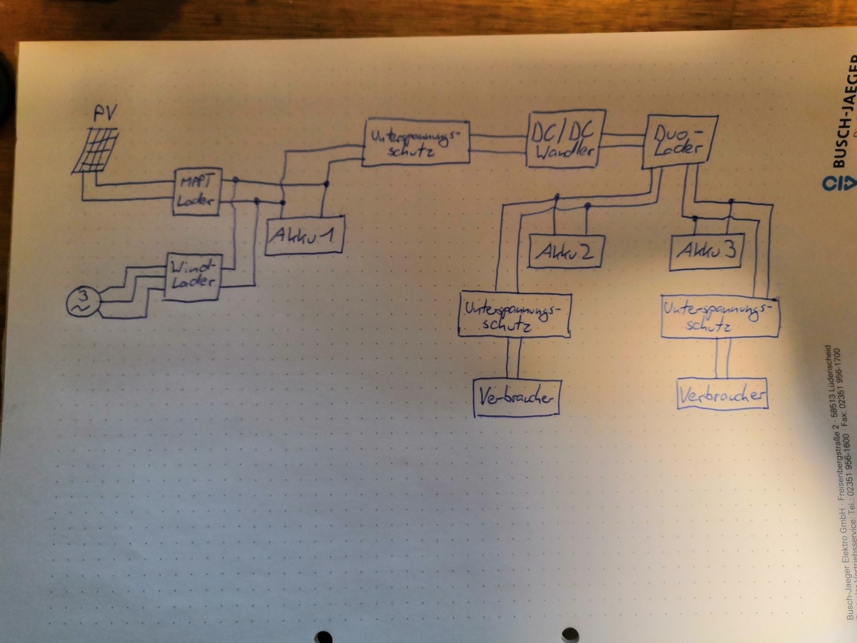

Hey Leute, ich bräuchte mal eure Hilfe
folgendes, ich habe drei AGM Akkus a 278Ah 12V, die erste wird über PV
und Wind geladen, anschließend wird über einen DC/DC-Wandler (orion-tr
12/12-18) die Spannung auf eine leicht erhöhte konstante Spannung
gebracht und mit einem Dou-Laderegler (Steca Solarix 2020-x2) die
verbleibenden zwei Akkus getrennt voneinander geladen.
Funktioniert soweit auch alles. Das Problem ist allerdings, wenn eine
der beiden Akkus zu "leer" ist, versucht sie mehr Strom zu ziehen als
der Laderegler kann und der Regler schaltet ab. Als Übergangslösung habe
ich nun die Ausgangsspannung vom Wandler soweit runter gedreht wie es
ging (ca. 13,5V). So werden die Akkus wenigstens zum Teil geladen.
Ursprünglich habe ich an eine einfache Strombegrenzungsschaltung
gedacht, da ich aber mittlerweile festgestellt habe, dass ich die
Möglichkeit hätte am Poti vom Wandler parallel eine Schaltung zu löten,
dürfte dies die einfachere und deutlich verlustärmere Variante sein.
Was ich am Poti gemessen habe: bei ca. 0,8 Ohm habe ich die minimale
Ausgangsspannung von 8V und bei ca. 15 kOhm (wahrscheinlich mehr, da
anscheinend ein Elko geladen wird wenn ich messe, am Anfang der Messung
habe ich ca. 13,5 kOhm und bei 17 kOhm habe ich aufgehört) die maximale
von 15V.
Ich möchte aktuell, dass der Wandler die Spannung langsam erhöht bis
entweder ein maximaler Strom von ca. 16A fliest oder eine einstellbare
maximale Spannung von ca. 14,6V anliegen.
Über Anmerkungen, Anregungen und vor allem Lösungen wäre ich sehr
dankbar.
mfg Henning

OP
Unterspannungsschutz ist für alle Akkus vorhanden.
Ja der Laderegler ist nicht optimal gewählt, da er für den direkten
Betrieb an einer PV-Anlage mit entsprechender Dimensionierung gedacht
ist, hatte ihn allerdings schon da und möchte gerne seine Funktion
benutzen, bei vollem Hauptakku einen Verbraucher zuzuschalten (soll
später mit dem Energieüberschuss im Sommer eine kleine Kühltruhe und im
Winter einen kleinen Heizer betreiben).
Das Problem ist, dass der Laderegler 20A kann, der DC/DC-Wandler im
Normalbetrieb 18A, aber auch zeitweise 25A liefert.
Im Anhang eine grobe Skizze
D.h. dass der Laderegler beide Akkus mit praktisch gleicher PWM
ansteuert und nur Ladeschlussspannungen zum Austasten verwendet.
Schwierig ist das zu  überlisten. Mit der Skizze ist das viel besser zu
verstehen.
Meine Vermutung ist, dass der Regler es nicht mag, wenn die
Nebenbatterie staerker entladen wurde.
Loesungsvorschlag:
Einschleifen einer Strommessung und damit die Spannungseinstellung des
DCDC Wandlers beinflussen.

OP
Roland E. schrieb:
> Warum noch mal der Aufwand zwischen Batterie 1 und dem Rest? Klemm die
> Batterien parallel und fertig. Entweder es ist genug Sonne da oder
> nicht...
Zum einem möchte ich keine Akkus unterschiedlichen Alters
zusammenschließen, zum anderen möchte ich die Ausfallsichheit, wenn der
eine Akku leer ist funktioniert der Rest noch noch. Der eine Teil geht
zwar früher aus, dafür funktioniert der Rest um so länger.
Dieses Ladegerät behandelt eine Hauptbatterie und eine Nebenbatterie in
völlig unterschiedlicher Weise. Eine gleiche Funktion bei beiden
Batterien ist nicht erreichbar. Die Hauptbatterie wird stets bevorzugt.
Das System steigt komplett aus, wenn in der Nebenbatterie noch viel drin
ist und die Hauptbatterie leer ist.
Dieses Ladegerät erwartet am Eingang ein PV-Panel, d.h. eine
Stromquelle. Der DC/DC ist aber eine niederohmige Spannungsquelle,
welche bei Überlast dann zusammenbricht. Ein halbwegs brauchbarer
Betrieb ist damit nicht denkbar.
OP
In wiefern werden die Akkus unterschiedlich behandelt?
Warum sollte das System komplett aussteigen, wenn der zweit Akku noch
geladen ist und der Hauptakku leer? Wenn du dich darauf beziehst, dass
der Regler seine Versorgungsspannung vom Hauptakku zieht, spielt der
Ladestand des zweiten Akkus keine Rolle. Außerdem werden die Verbraucher
über den Unterspannungsschutz abgeschaltet bevor der Akku tiefendladen
ist.
Der DC/DC Wandler ist überlast geschützt und sollte nach ca. 10s auf 18A
runter regeln, Problem ist dass der Laderegler vorher wegen zu viel
Strom abschaltet.
Mir leuchtet nicht ein, warum ein Laderegler für Bleiakkus bei zu hohem
Strom abschaltet. Das ergibt für mich keinen Sinn.
Bleiakkus werden zuerst mit einem begrenzten Strom geladen. Wenn der
nicht mehr erreicht wird, dann begrenzt der Regler die Spannung.
Bei einem entladenen Blei-Akku ist der Ladestrom immer zuerst sehr hoch
und sinkt dann kontinuierlich ab. Wenn das Ladegerät dann schon
abschaltet, kann es den Akku nicht laden - es versagt.
Gleiches Problem würde auch auftreten, wenn die Summe aus
Laststrom+Ladestrom diese Grenze erreicht. Stell Dir mal vor, dein Auto
würde den Ladevorgang unterbrechen, wenn du alle Lichter und die Heizung
einschaltest.
Wenn du mich fragst, ist dieser Laderegler eine Fehlkonstruktion oder
für diesen Anwendungsfall schlicht ungeeignet. Willi S. hat das ja auch
schon angemerkt.
An sich steht alles in der Bedienungsanleitung des Duo-Chargers, aber
auch ich habe es erst im zweiten Anlauf verstanden.
So lässt sich eine Ladestrombegrenzung gar nicht einstellen.
Vielmehr wird die Eigenschaft des PV-Panels genutzt. Ebendrum darf man
den Charger auch gar nicht mit was anderem speisen.
Das PV-Panel bestimmt die Leistungsfähigkeit des Charges und der
maximale Kurzschlussstrom darf 20A nicht übersteigen.
Zweitens muss sich die Quelle wie ein PV-Panel verhalten, d.h. es muss
eine STROM Quelle sein (nicht wie eine Spannungsquelle).
@Henrik
Findest du am DC/DC den FB-Pin ?
Müsste eine Leitung nahe dem U-Poti sein, die evtl über einen Widerstand
zum Regler-IC geht.
Mit ein paar Bauteilen lässt sich dann eine "lineare" Strombegrenzung
machen ("CC" Constant Current). Genau das ist es, was du brauchst.
