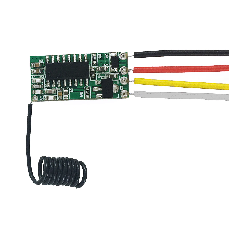

ich suche ein IC welches einen RF/433MHz Empfangsteil und einen
integrierten Decoder mit einer Anlernfunktion beinhaltet.
Wüsste ich es nicht besser, würde ich behaupten, dass es sowas nicht
gibt - aber ich habe auf Aliexpress dieses Teil hier gefunden:
https://de.aliexpress.com/item/433-mhz-Drahtlose-RF-Fernbedienung-Schalter-Lange-Palette-Mini-Empf-nger-3-6-v-6-v/32954869328.html?spm=a2g0x.search0104.3.339.16f645abp0Qqmn&ws_ab_test=searchweb0_0%2Csearchweb201602_8_10065_10068_10547_319_317_10548_10696_10084_453_10083_454_10618_10304_10307_10820_10821_537_10302_536_10902_10843_10059_10884_10887_321_322_10103%2Csearchweb201603_51%2CppcSwitch_0&algo_pvid=78de918c-9daf-407a-923f-238f0e046113&algo_expid=78de918c-9daf-407a-923f-238f0e046113-47
Dort ist ein SO16 IC und ein Ausgangstransistor verbaut.
Kennt jemand die Bezeichnung des IC's, oder ähnliche?
Grüße

Wieso vermutest Du überhaupt, dass der besagte IC auch den
433MHz-Empfangsteil enthält?
Laut Artikeltext wird da als Funkprotokoll ja das EV1527-Protokoll
verwendet - ich persönlich würde daher vermuten, dass der besagte IC
eine Art EV1527-Dekoder-IC ist (also so etwas ähnliches wie der in
vielen billigen Funksteckdosen verbaute PT2272), und den
433MHz-Empfangsteil nicht selbst enthält.

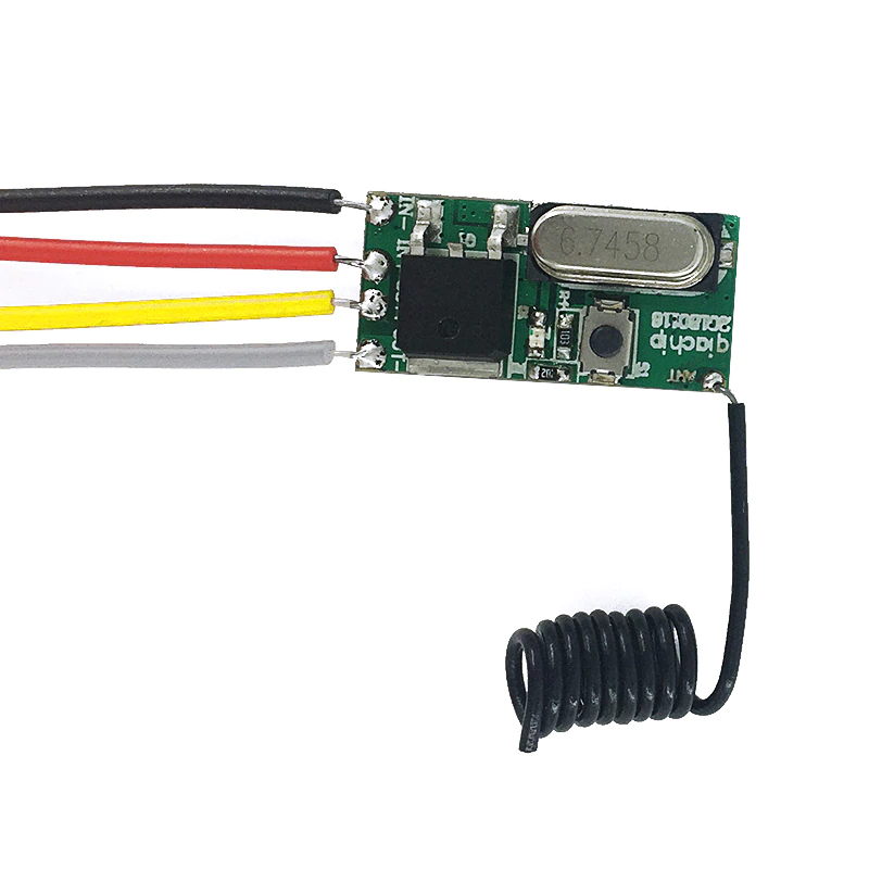

von Peter N. (Gast)
Hallo Joachim,
ich vermute es, weil es auf der Leiterplatte kein weiteres IC gibt. Man
kann ja beide Seiten sehen. Auf der Seite des IC's sitzt noch ein
Spannungsregler und auf der anderen Seite ist noch der
Grüße
