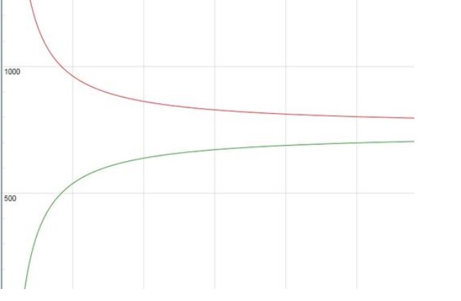

Ich habe in 2 verschiedenen Arrays Werte zweier Graphen gespeichert.
Die Kurven sehen zB so wie oben im Bild aus. Zb zwischen den Werten 10
und 20 soll etwas passieren. Zwischen anderen etwas Anderes. Die genaue
Einteilung ist mir überlassen.
Ich nutze ein drittes Array worin ich die Indizes festhalte, damit ich
sie nicht jedes Mal berechnen muss. Zum Beispiel Bereich 1 Index 10 -15.
Bereich 2 21-32 etc.
Im Array dann zB {0, 5, 10, 15, 20, 25...} kann ich dann auf die
Grenzwerte zugreifen, anstatt jedes Mal den Index für den Grenzwert zu
berechnen. Bereich 1 wäre so nun Index 0 bis 1, Bereich 2 Index 10 bis
15.
Das funktioniert zwar, aber ich müsste dann wie folgt arbeiten, wenn ich
die Werte zweier Arrays auswerten möchte:
if( ((wert1 >= graph1[iArray[0]]) && (wert1< graph1[iArray[1]])) &&
(wert2 >= graph2[iArray[0]]) && (wert2< graph2[iArray[1]])) )
Versteht ihr jetzt?
Auf diese Weise sehe ich nicht auf Anhieb, dass es Bereich 1 ist, nur
daran, dass die Indizes 0 und 1 sind. Wie macht man es in der Praxis?

So langsam dämmert es. Also die Grundeigenschaft eines Bereiches ist das
er sich durch zwei Positionen beschreiben lässt, Anfang und Ende. Ich
würde dementsprechend diese zwei Informationen paarweise speichern, also
eine Liste mit den zwei Indizes pro Knoten. Zum durchgehen der Bereiche
musst du dann nur prüfen ob der Wert an der Stelle des zweiten Index
größer als dein gesuchter Wert ist, wenn ja bist du im richtigen
Bereich, wenn nicht zum nächsten Knoten und erneut prüfen.
Hans schrieb:
> Da komme ich um ein struct nicht herum oder?
Ja, ein struct, dass zwei integer enthält, begin und end.
Laut deiner Skizze liefern die Funktionen steigende / fallende Werte. Du
prüfst aber so als würden beide Funkionen steigende Werte liefern.
Tim T. schrieb:

zitter_ned_aso schrieb:
wenn "graph1" rot ist (siehe Skizze), dann solltest du das anders
testen.
if( ((wert1 <= graph1[iArray[0]]) && (wert1 > graph1[iArray[1]])) usw...
Das habe ich gemeint.
Die Funktionswerte von "graph1" (rot) werden ja kleiner.
> testen.if( ((wert1 <= graph1[iArray[0]]) && (wert1 > graph1[iArray[1]]))
> usw...
ach das meinst du
darauf habe ich beim erklären gar nicht geachtet, weil ich noch gar
nicht so weit bin
