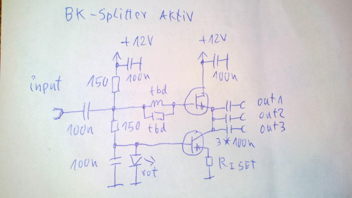

Hallo ich müsste das Signal vom Kabelfernsehen auf mindestens zwei
Fernseher und ein Humax PR-HD1000C (im Elektoschrott gefunden, als Radio
verwenden) verteilen. Der Signalpegel ist schon schwach und mit einem
passiven Splitter würde jedes zusätzliche Gerät 3dB Signalpegel kosten.
So habe ich über einen aktiven Buffer nachgedacht. Die beiden 150Ω
Widerstände bringen den Eingangswiderstand auf 75Ω. Die R-L Kombination
an der Basis des oberen Transistors soll eventuelle Schwingungen im
GHz-Bereich verhindern. Die Bauteilwerte sind tbd = to be defined.
Welche Transistoren sollte man verwenden? Welchen Ruhestrom wählen? Kann
man das überhaupt so machen, oder ist das blöd?

Meine kleiner Vorentwurf soll deshalb auch nicht verstärken sondern ist
nur ein Inpedanzwandler. Als ich jetzt nochmal überlegt habe ist mir
aufgefallen, das wenn z.B. am Ausgang drei 75Ω Kabel angeschlossen sind,
der Verstärker 25Ω sieht. Diese überkandidelte Konstantstromquelle
könnte ohne weiteres durch einen z.B. 100Ω Festwiderstand ersetzt
werden. Der Strom wär dann 60mA ca.

Ausgangsimpedanz des Gegentakt-Emitterfolgers ist Null Ohm. Um
Reflexionen der angeschlossenen Kabel zu unterdrücken und die Ausgänge
zu entkoppeln soll die Quellimpedanz 75 Ohm betragen. Das ginge durch
einen Serienwiderstand von 75 Ohm. Damit ergeben sich allerdings 6dB
Dämpfung. Fazit: Schaltung taugt für den Zweck nicht viel.

Diesen Serienwiderstand einfach weglassen. Reflektionen gibt es auch
nur, wenn eines der angeschlossenen Kabel offen bleibt. Vielleicht hat
ja der eine oder andere Versandhändler 75Ω Abschlusswiderstände in
seinem Portfolio ...
Schaltung wieder gerettet  ja/nein ?
Wovon träumst du nachts?
Kennst du die Qualität einer Hausinstallation?
Ich kenne keine einzige Anlage in der jeder Strang reflexionsfrei
abgeschlossen ist. Zumindest ist der Reflexionsfaktor nicht zu
vernachlässigen. Und dann gibt es mit dieser MistSchaltung kanalselektib
Probleme mit der Bitfehlerrate mit Artefakten im Bild.
HF lässt sich nicht so behandeln wie 50Hz Hausinstallaton.
