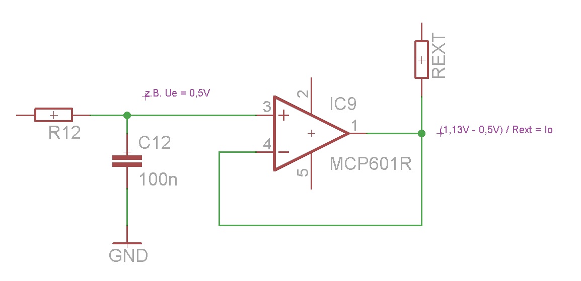

ich möchte einen Toshiba TB62747AFNG zum treiben von LEDs nutzen. Der
Strom der Ausgänge wird über einen Rext eingestellt. Die Formel laut
Datenblatt lautet:
Io = 1,13V / Rext * 14,9
So wie ich das sehe, verstärkt das IC den Ausgang vom Pin Rext immer auf
1,13V. Dann wird ein Strom durch 1,13 / Rext erzeugt, welcher mit dem
Faktor 14,9 verstärkt wird.
Meine Überlegung:
Wenn ich nun eine Steuerspannung mit einem Spannungsfolger kombiniere
und so das Bezugspotential vom Rext ändern kann, könnte ich über eine
PWM den Strom steuern.
Im Anhang ein kleiner Schaltplan. Es gibt noch keinen großen Schaltplan,
daher wirklich nur dieser Ausschnitt.
Die neue Formel wäre dann:
Io = (1,13 - Ue) / Rext * 14,9
Stimmt meine Überlegung so?

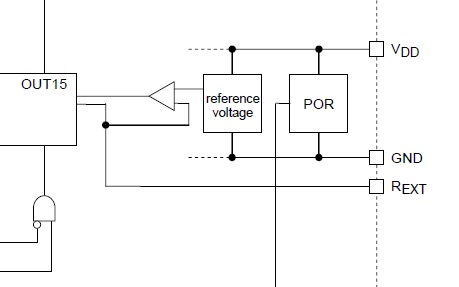

PS: Laut Blockschaltbild hängt der Pin Rext intern auch an dem Eingang
eines Opamps, der andere an einer Vref Quelle (womöglich die 1,13V).
Dhaer denke ich negatives Feedback und konstante 1,13V am Pin Rext.

Deine Überlegung sollte funktionieren, insbesondere um den
Maximal-LED-Strom per Steuerspannung einzustellen (in deiner
Schaltplanformel fehlt noch der Faktor 14,9).
Ich kenne zwar den Toshiba-Baustein nicht, habe den Sachverhalt aber bei
einem LED-Treiber von Micrel/Microchip genauer untersucht, siehe
http://www.led-treiber.de/html/ldo-treiber.html#MIC2843A.
Zum Dimmen per PWM würde ich (je nach PWM-Frequenz) statt der
Ansteuerung über den Operationsverstärker eher den Steuereingang /OE
nehmen.

Das hängt auch ganz davon ab, wie solide das Multiplexen per
High-Side-Switches erfolgt (Schaltung?).
Das beste Ergebnis gibt es vermutlich, wenn PWM-Frequenz und
Multiplex-Frequenz gleich oder mindestens synchron sind. Per /OE ließen
sich dann auch Schaltübergänge ausblenden, so dass es keine
Schattenbilder gibt (sonst per Ansteuer-Hardware).
Das angedachte analoge Dimmen wäre mehr oder weniger unabhängig von der
Multiplex-Frequenz.
Bei der Dimm-PWM würde ich ein zweistufiges RC-Filter vorsehen.
Mit einem weiteren Widerstand ließe sich die Ausgangsspannung des
Operationsverstärkers auf maximal 1,13V einstellen (für minimalen
LED-Strom).
