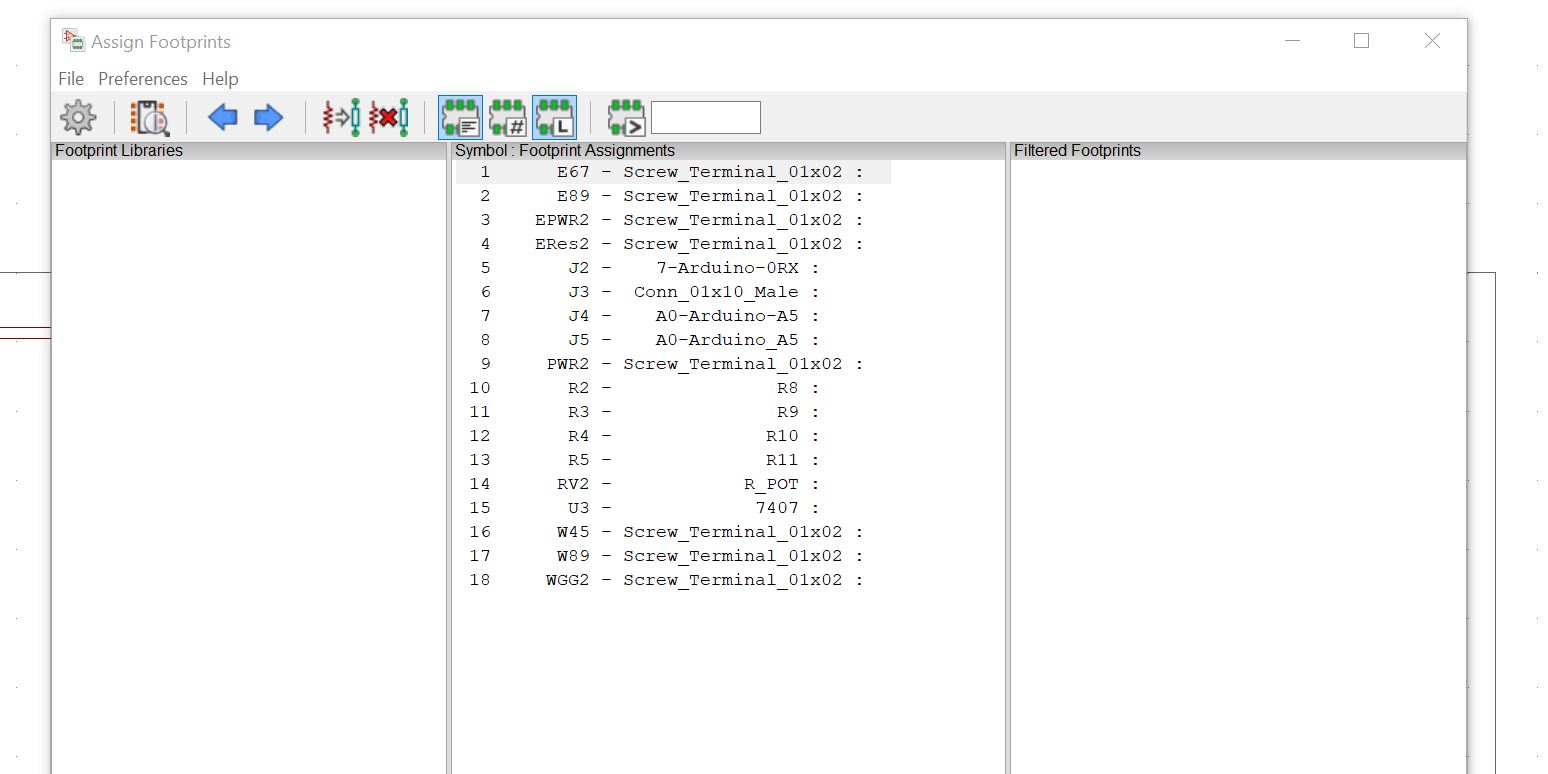

Hallo, ich benütze seit 2 Tagen erstmals KiCad (Version 5.1.0-1). Mit Hilfe eines Video Tutorials liess sich das erste schematic für ein Arduino Shield relativ einfach erstellen. Aber, obwohl bei der Installation minutenlag Libraries geladen wurden, wird bei <Zuweisen Footprints> zwar die Bauteileliste angezeigt, aber keine Footprintbibliothek. Ausser für mich kryptischen Hinweisen konnte ich keine für mich verständliche Anweisung finden, wie die für KiCad - offenbar explizite(!) - Library Zuweisung auszuführen ist. Frage/ Bitte: Um einen link, eine schrittweise Anweisung, wie KiCad Footprint Libraries in zugeordnet werden. Danke.

Schön, möchte gerne meine Frage wiederholen: ...wie KiCad Footprint Libraries zugeordnet werden. Ich weiss, dass die Pfade nicht stimmen. Ich weiss leider nicht welche Pfade/wo geändert werden müssen. zZt. bekomme ich nur eine 'einsame' parts list angezeigt (s. pic).
Ted W. schrieb: > Schön, möchte gerne meine Frage wiederholen: ...wie KiCad > Footprint Libraries zugeordnet werden. > > Ich weiss, dass die Pfade nicht stimmen. Ich weiss leider nicht welche > Pfade/wo geändert werden müssen. zZt. bekomme ich nur eine 'einsame' > parts list angezeigt (s. pic). Was ist an: > Einstellungen - Pfade konfigurieren, falls das nicht stimmt. unklar? Ansonsten solltest Du vielleicht einfach mal die Doku lesen: http://docs.kicad-pcb.org/
Ted W. schrieb: > Schön, möchte gerne meine Frage wiederholen: ...wie KiCad > Footprint Libraries zugeordnet werden. Klick mal auf das Zahnrad!

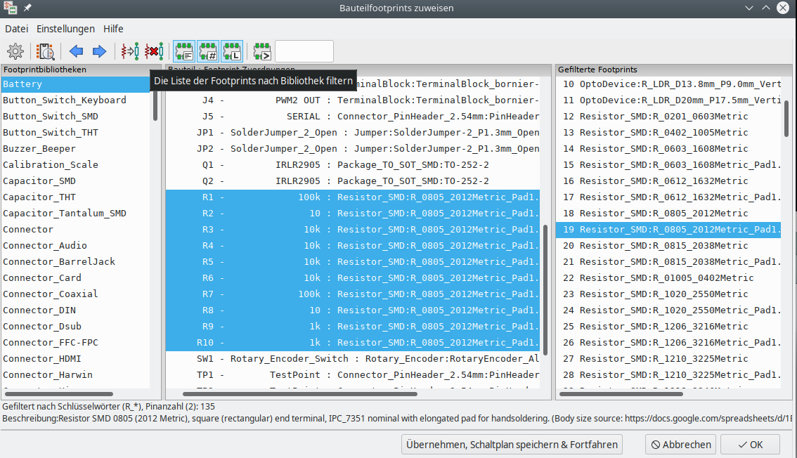

Danke für den Hinweis. Allerdings hilft das nicht, da dieser Pfad in den Umgebungsvariablen (Pfad_konfigurieren.png) nicht definiert wird. Auf der anderen Seite kann das auch irgendwie nicht das Problem sein, denn die Bauteilbibliothek unter gleichem Pfad scheint gefunden zu werden, die Footprintbibliothek dagegen nicht (vgl. Bauteilbibliotheken.png und Footprintbibliotheken.png). Übersehe ich etwas? -branadic-

Entweder die Datei C:\Users\Name\AppData\Roaming\kicad\fp-lib-table ist leer oder sie wird nicht geladen. Die bisherigen Tipps gehen vom zweiteren aus. Wenn ersteres: Auf das Ordner-Symbol unter der (leeren) Liste der Bibliotheken klicken, nach C:\Program Files\KiCad\share\kicad\modules navigieren und auswählen, welche du willst. Das sollte nur einmal nötig sein, es sei denn die fp-lib-table wird nicht richtig geladen oder geschrieben. MfG, Arno
Danke Arno für die Hilfe. Ich habe KiCAD jetzt abermals deinstalliert, anschließend erneut CCleaner über das System laufen lassen und dann nach allen KiCAD Dateien auf meinen Festplatten gesucht und manuell alles gelöscht, was sich in irgendeiner Weise mit KiCAD in Verbindung bringen ließ. Nach einer Neuinstallation hat es dann endlich geklappt. Offenbar ist in den Untiefen des Systems noch etwas von einer früheren, aber nie benutzten Installation vorhanden gewesen, was zu diesem Fehler führte. -branadic-
